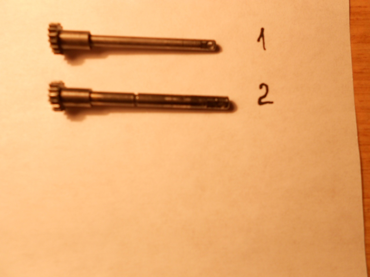

настольная Молния
Моё почтение участникам форума. Несколько лет “черпаю” информацию с форума,за которую благоарю мастеров и “сочувствующих” к людям зараженым “часовой болезнью”.
Вопрос в чём: как фиксируется пружина на заводном валу настольной Молнии если нет проточки под фиксатор (на фото поз.1),если верить задней крышке ГОСТ 3309-58.За фото или подсказку заранее благодарю.
