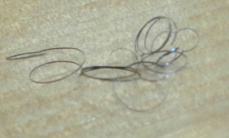

Вот на конец-то я поставил на уверенный ход "Дедовский" ЗиМ.
Пришлось полностью заменить узел баланса-что-то с ним было не так.
Снял,промыл,поставил-не помогло. Снял опять..,что-то зацепилось.., в итоге вот...(фото 1)
Всем большое спасибо за советы и +100500 к карме

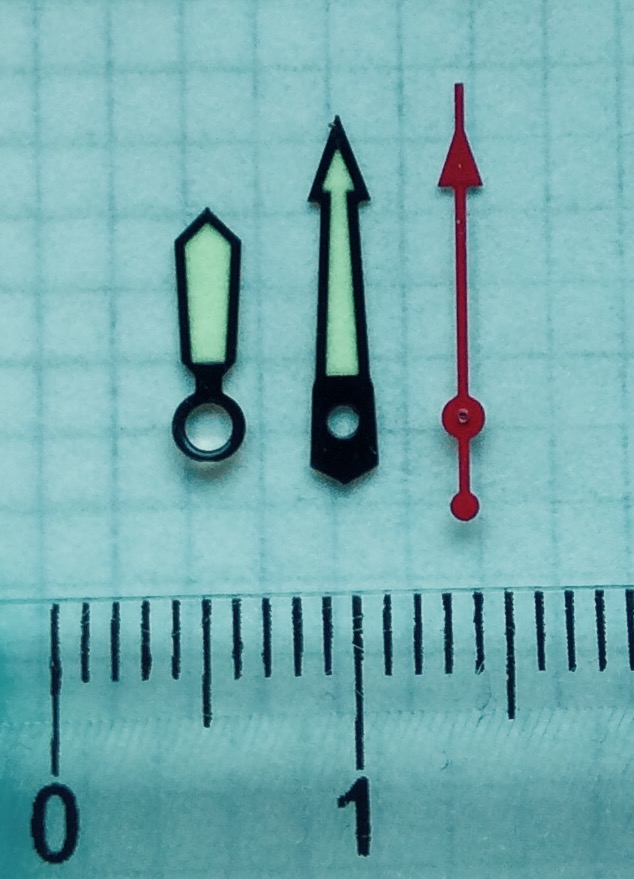

Добрай вечер всем.
Досталось пору комплектов стрелок, подскажте если кто знает, от каких часов?
