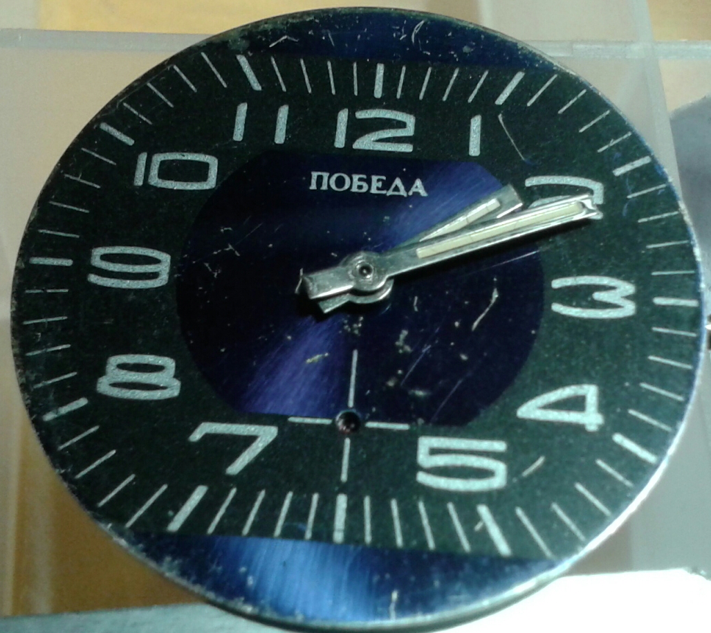

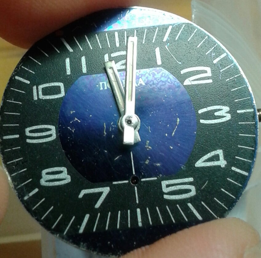

Произвел замер.
За час убежали примерно на 70минут.
P.S.стрелки установлены не синхронно

Сообщение от LexIlin Посмотреть сообщение
Произвел замер. За час убежали примерно на 70минут. P.S.стрелки установлены не синхронно
Значит, у Вас баланс не от Ваших часов, а от других, с, примерно, вдвое большей частотой качания баланса.
"Частота колебаний баланса определяется числом полуколебаний балансового колеса в час. Баланс механических часов обычно делает 5 или 6 полуколебаний в секунду (т.е. 18000 или 21600 в час). В высокочастотных часах баланс делает 7, 8 или даже 10 полуколебаний в секунду (т.е. 25200, 28800 или 36000 в час)."
Если у Вас зим 2602, так у него должна быть частота 18000 полуколебаний в час. А 36 тыс - это Зенит или Ориент ...
С уважением, А.Малышев
