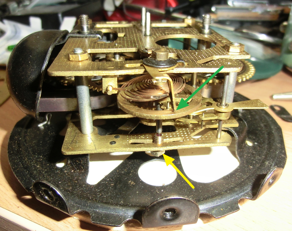

но ПРАКТИКА показала, что будильник с механизмом 6973 чудненько, вполне нормально, работает с обломаной цапфой оси баланса
Проверил ваш совет. В моем случае это не сработает. Остатка цапфы почти нет.
Сообщение от Sashun Посмотреть сообщение
примерно на 3/4 - 1 оборот,
Почти два оборота вышло у меня. На фото по желтой стрелке то, что подкрутил. По зеленой стрелке- то, что уже начинает цеплятся. Плюсом- хорошо видно перекос пружинки. Три, четыре качания, все встает. Так что здесь в этом случае это точно не выход.
Вообще мне не столь нужны эти механизмы. Просто любопытно с детства- как это работает. Интересно- смогу ли починить. А еще есть давняя затея изготовить часовой механизм из дерева. Много просмотрено про них, не мало прочитано. Пока готовлюсь морально и проверяю свои навыки по работе с деревом. Так сказать- собираюсь с мыслями и силами.

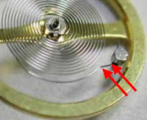

Сообщение от kylan Посмотреть сообщение
1. Выправить спираль баланса. - она должна быть плоской, плоскость - перпендикулярна оси, расстояния между витками кроме половины первого - одинаковыми по всей окружности - половины первого от второго - чуток больше. Обычная правка - пинцетом возле конусного клина в колонке. Пробуйте - спираль, на вид, не повреждена! При работе ни один виток спирали НЕ ДОЛЖЕН касаться другого. Посмотрите в ДРУГИЕ часы с "хорошей" спиралью.
Равномерность расстояний и концентричность - править УГЛЫ в местах стрелок.
Плоскостность обеспечивается смещением участка возле левой красной стрелки вверх или вниз. Для будильника - он же не хронометр - достаточно "приблизительной" плоскостности.
2. Аккуратно откусите кусачками 1,5 мм от низа градусника - поможет!
