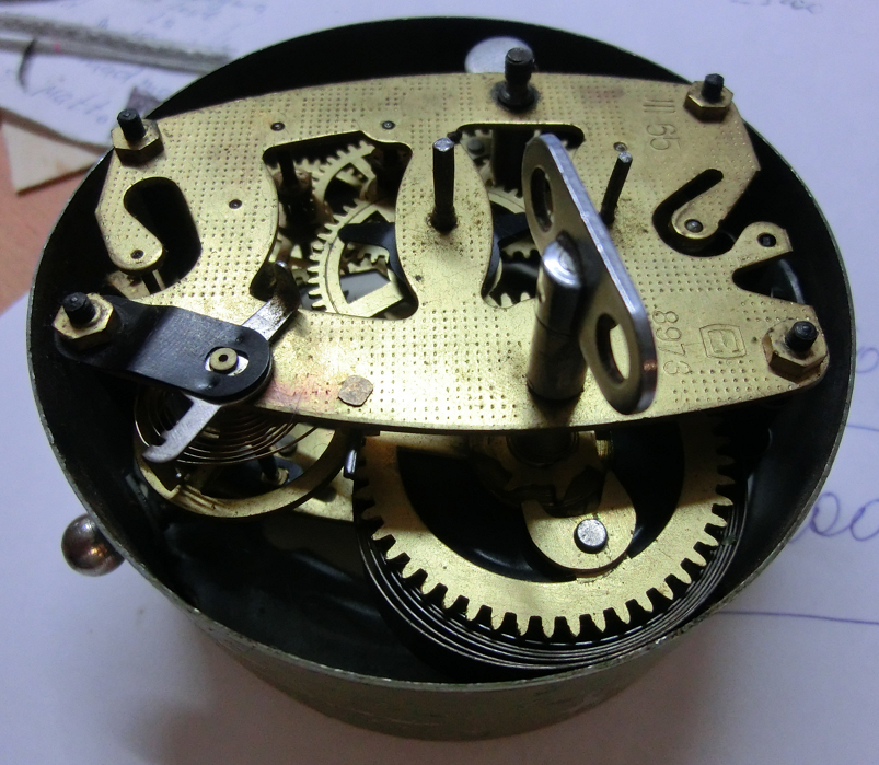

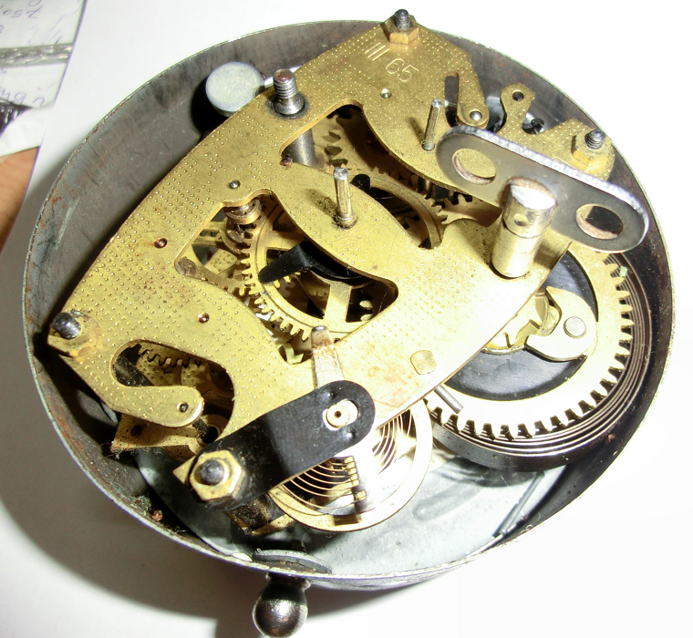

1. Часы Севани ЕЧЗ 8973. Слетела заводная пружина хода. Барашек просто прокручивается. Пружина не взводится. Собственно вопрос, как отремонтировать и трудно ли самому?

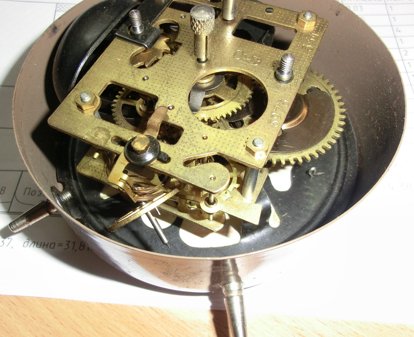

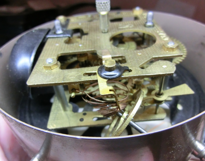

2. Часы Янтарь ОЧЗ 6973. Вот такая вот беда с маятником. Это ремонтируется? Или уже только как набор запчастей?

Сообщение от kylan Посмотреть сообщение
Если пружина соскочила, можно обжать. лопнула - менять.
Узел баланса на Янтарь не дефицит. В любой мастерской заменят и ось, и спираль баланса, и весь узел баланса.

Сообщение от OddyRash Посмотреть сообщение
Где посмотреть порядок разборки? Как долезть до узла с пружиной? Скрутить четыре гайки и вот он доступ?
В общем да, но лучше сначале убрать узел баланса. Вытащите клинок крепления спирали, прокрутите баланс чтоб конец спирали вышел из колонки и градусника и наконец уберите нижний подшипник баланса.
http://www.german242.com/books/books.htm
Скачивайте "Справочная книга по ремонту часов" Харитончук А.П. 1972г.
Вложение 1273187 Вложение 1273188
Не сочтите за кощунство, но ПРАКТИКА показала, что будильник с механизмом 6973 чудненько, вполне нормально, работает с обломаной цапфой оси баланса. Достаточно, не снимая циферблат, завернуть крепким пинцетом или медицинским иглодержателем нижний подшипник оси (тот, что со стороны циферблата) примерно на 3/4 - 1 оборот, чтобы осевой люфт оси в подшипниках был меньше 0,1 мм и хорошенько смазать оба подшипника и анкерное колесо.
Завести, через полчасика, когда ось баланса приработается к камням, проверить размах баланса - он, обычно, составит не менее 300. а то и все 360 градусов. Выставить-выравнять, как положено, градусник - чтобы спираль свободно ходила в его зазоре, при необходимости - выправить начало первого витка спирали и отрегулировать баланс, чтобы штифт смотрел точно на якорь - просто пальцем и мелкой отверточкой. Завода хватит на положенные пара суток. Механизм 6973 имеет пружину хода с приличным запасом усилия ...
И, уже после описанного ремонта, озаботиться, уже не заморачиваясь временем, покупкой "по случаю" нового баланса со спиралью - "в запас". Он, баланс, стоит ровно столько же, сколько и исправный работающий б/у будильник "Янтарь" в сборе
С уважением, А.Малышев

Sashun , наждачкой по циферу и ремонт оси сдвиганием камней , это революция в ремонте часов . Браво!
Пружина хода не соскакивает , она лопнула ! Легче новую наити у часовщиков ,чем эту восстановить!
