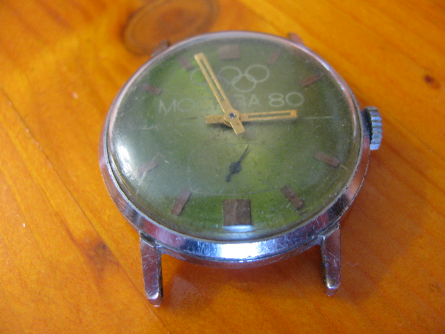

Доброго времени суток!
Подскажите пожалуйста, как и чем восстановить блеск накладных меток на циферблате?
Спасибо!

Сообщение от LexIlin Посмотреть сообщение
Спасибо!
кто то делает перекисью водорода, я слышал. я ластиком чищу аккуратно, который в карандаше, и заточен остро.
