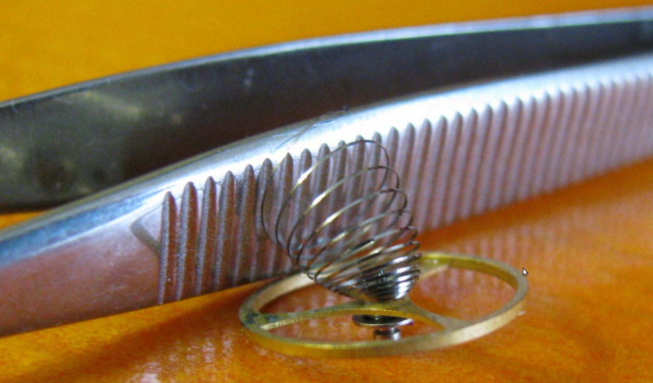

Вложение 1258892
Вот пример как ни в коем случае нельзя относиться к баланса и спирали. Даже если цапфы были целые, часы не пошли бы после етого.
