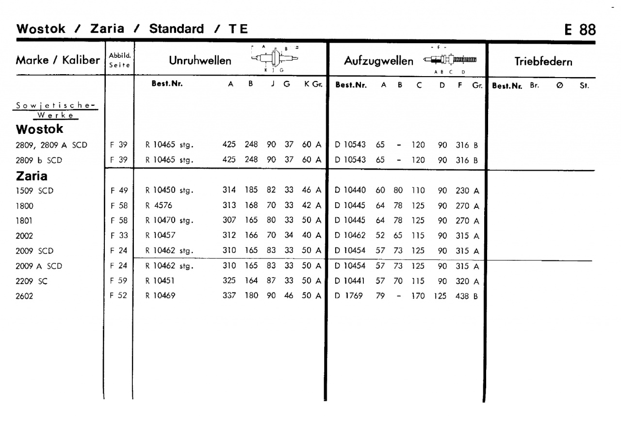

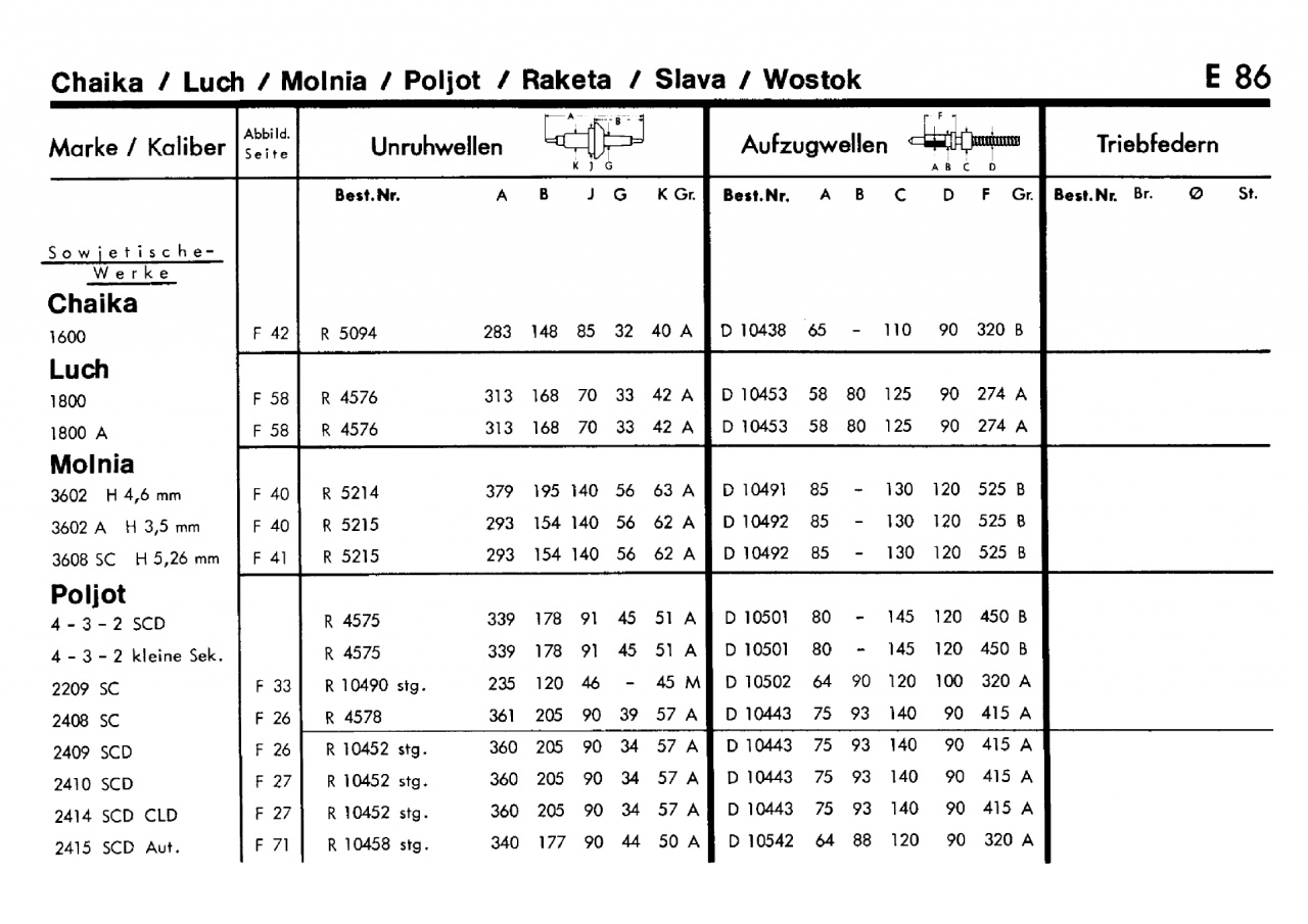

Сообщение от Visher Посмотреть сообщение
Мне нужен чертеж оси баланса ЧК-6 с допусками и размерами. Есть несколько моторов с о сломаными осями. Хочу точнуть, закалить и отдать шлифовщику, сыромятина долго не продержится. Второй вопрос, натяг в ободе . Надо будет перепрссовывать и желательно не испортить. Почему такой гемор? Исправный баланс для молнии ЧК-6 не факт , что будет работать ка надо.
Размеры можете наидти здесь
http://forum.watch.ru/showpost.php?p...05&postcount=3
Толщина цапф - по отверстий камней.
У вас очень неправильное представление о последовательности операций при изготовления оси для баланса, шлифовщик здесь непричем. Прочитайте в учебниках, здесь можно скачать бесплатно. Если честно, то и диаметры не очень нужные, обычно все делается по деталям, которые садятся на ось

Сообщение от nevenbekriev Посмотреть сообщение
Ну его этот радикал, чтобы не потерялись, лучше выложу-ка еще прямо здесь на форуме тоже,
Размеры осей баланса и заводных валов некоторых советских часов:
Эти 2 пользователей сказали Спасибо! xamgelo за это сообщение:
Ed111 (07.05.2021), Yury03 (25.07.2022)

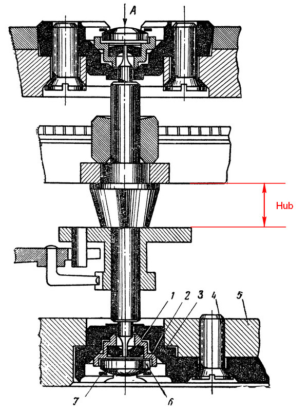

Да, в табличке размеры и тонькой и толстой Молнии. Будет ли ето достаточно для Visher чтобы "точнуть"...
Добрый вечер!
Сомневаюсь, существует один размер который не хватает, хотя важны размер. Не знаю слово по русски, но по английском это 'hub', на рисунке ниже обозначено красным цветом.
С уважением, Душан
Название: Balance staff 01.jpg
Этот пользователь сказал Спасибо! Душан Грујић за это сообщение:
nevenbekriev (26.12.2015)
