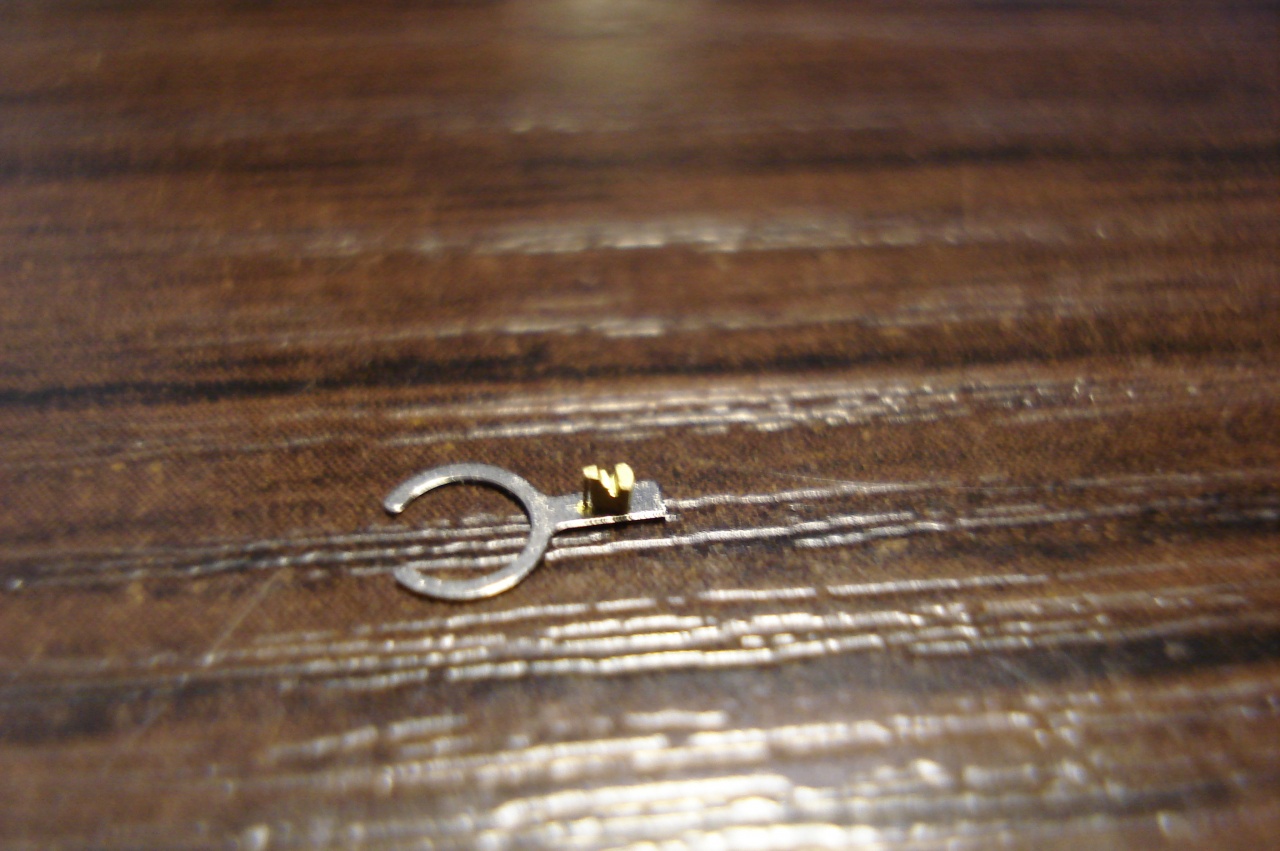

Добрый день. При огромном изобилии тем и веток рискну создать новую-начинающих чайников, потому что в теме "вопросы начинающих" вопросы и ответы уже достаточно специфические, хотя сложно наверно определить четко, где заканчивается область "начинающего чайника" и начинается область специалиста-знатока. Первые вопросы такие:
1. Каковы способы крепления колонки баланса к балансовому мосту (регулятору колонки)? В литературе встречал винтовой способ, есть ли другие?
2. Какова правильная тактика отделения колонки от моста - сначала снять мост вместе с балансом, или это лучше делать еще не снимая мост с механизма?
3. Как правильно заправить наружный виток спирали между штифтами регулятора ("волосок" выскочил). В каком положении должен при этом находиться баланс, необходимо ли для этого отделять колонку спирали от моста, как - на чем - располагать градусник, и каким инструментарием выполнять эту операцию? Фото градусника прилагаю

Можно снимать мост вместе с балансом, висящим на волосковой спирали, но аккуратно. А можно сначала ослабить винт крепления колонки, выпихнуть ее из моста, снять мост, а потом вынуть баланс. Я предпочитаю второй способ когда разбираю винтажные ручные часы. У некоторых очень тонкая волосковая спираль и я опасаюсь ее деформации когда она при снятии моста отвисает до пупа под тяжестью баланса.
На картинке регулятор с замком. Замок открывается как винт - отверткой. Вставляете жало отвертки (подходящего размера) в шлиц и поворачиваете на 90 градусов. Вход к штифтам регулятора открыт. В этом случае надо снять мост вместе с балансом, перевернуть его на спину, открыть замок, отвинтить винт колонки, и снять баланс.

Спасибо. Ну при снятии моста с балансом, чтобы он не висел на спирали и не деформировал ее, можно наверно пинцетом захватывать мост вместе с балансом? Понятно, а градусник во время процедуры вправления волоска оставлять надетым на накладку баланса, или можно(нужно?) его снять, вместе с регулятором колонки?
P.S. А при выполнении других операций, если снимать колонку еще в механизме, как Вы предпочитаете, при сборке колонку тоже ставить в мост, уже установленный в механизм, или удобнее ее ставить в мост в снятом виде, когда он лежит нижней стороной вверх?

Крепление колонки баланса бывают не винтовые, а пружинные( например Восток 2414), при разборке механизма мост снимаю вместе с балансом, но перед снятием проверяю,чтобы баланс не был заклинен анкерной вилкой. При сборке колонку ставлю, когда мост лежит на подставке для работы с балансом, это полезно и тем что проверишь наружный виток волосока, потому что при установе колонки в держатель волосок должен сам войти в открытый замок градусника, если колонка стоит наместе и баланс цапфой стоит в камне моста, а волосок в стороне от штифтов градусника значит волосок надо править.

Сообщение от popeye Посмотреть сообщение
А что делать с градусником - ведь, после выталкивания колонки из моста, он будет удерживать спираль - как тогда можно снять мост?

Этот метод касается только тех балансов где имеется открытые штифты регулятора. "Замок" как на Вашей картинке появился позднее. Ну и еще добавлю, что при снятии моста баланса я лично не люблю хватать баланс вместе с мостом. Боюсь повредить верхнюю цапфу, особенно после того как однажды сломал ее таким образом. Но некоторые мастера такой метод практикуют.
Колонку всегда закрепляю на мосте, лежащим "на спине", в точности как Вам описал уважаемый Kuznec. Волосковая спираль, если не деформирована, должна сама войти между штифтов регулятора. После этого можно закрыть "замок" (если он есть), взять мост пинцетом и аккуратным скользящим движением перевернуть его вместе с балансом. Можно после этого подвесить мост с балансом на "кнопку" или сразу устанавливать его в механизм.

Мелкие балансы безболезненно переносят снятие и установку при аккуратном зажиме с мостом, а вот крупные балансы с тонкими цапфами типа Стрелы 3017 или карманников старых так лучше не снимать и не ставить, риск заломать верхнюю цапфу очень велик.

Понятно. В общем, я так понимаю, что есть своего рода дилемма, при установке-снятии узла - брать мост вместе с балансом, не рискуя деформировать тонкую спираль, но допуская при этом риск повреждения верхней цапфы баланса, или же - во избежание поломки цапфы, позволять балансу висеть на спирали,рискуя ее деформировать... Висеть будет тогда не только на колонке, но и на градуснике, если у него закрытый замок. А решать эту дилемму нужно в зависимости от конкретной ситуации, модели часов...
