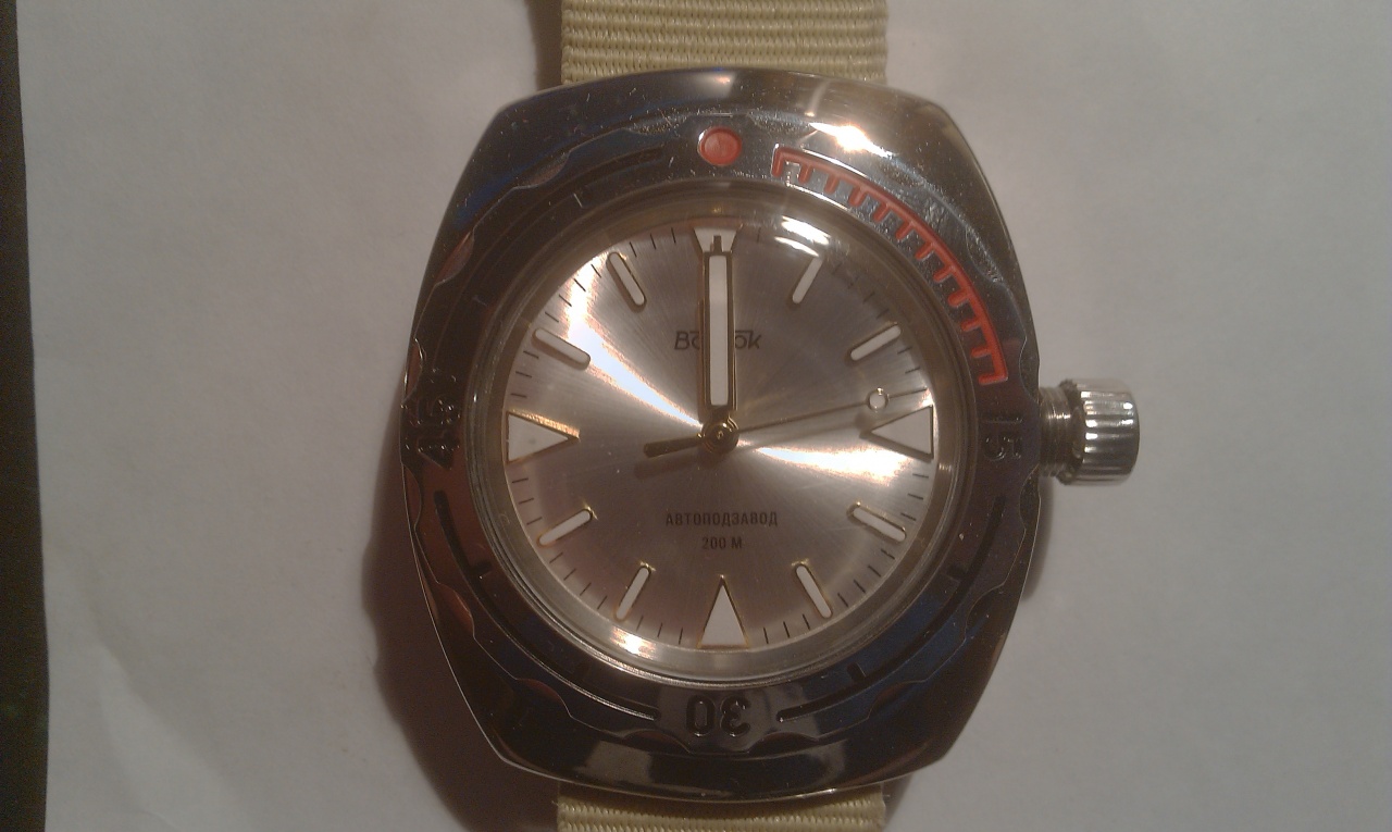

Вот только у моего экземпляра есть небольшой недочет, когда минутная стрелка доходит до 12, часовая стрелка слегка не доходит до метки. А когда доходит, то минутная показывает 6 минут. Ну и фото приложу:
У меня тоже такой недочет, только не на SE, думал стрелки установленны асинхронно, но мастер сказал, что цифер кривой.

У меня тоже на всех амфибиях часовая стрелка отстает от минутной примерно на 6 минут. На одной SE осторожно ватной палочкой подвинул часовую стрелку в сторону минутной, не понятно почему но у нее был маленький люфт, легко подвинулась. Потом посмотрел и на 12 стрелка под стрелку ложиться и в остальных положениях все нормально.

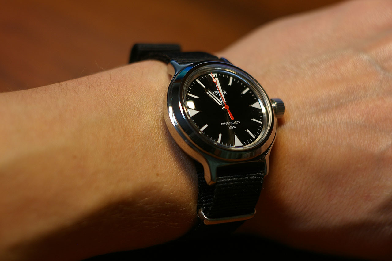

Вот так часы выглядят на черном НАТО ремешке. Как раз видно, что часовая стрелка не дошла до своей отметки.
Очень красивое фото у вас получилось!

С моей т.зр. как механика, если такая лажа на всех метках - то стрелки не установлены синхронно и кривой не цифер а мастер или его руки, а если только на одной метке - цифер кривой и мастер не при чем.
