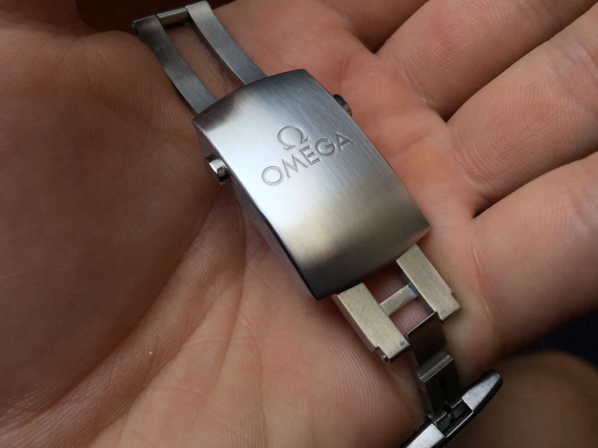

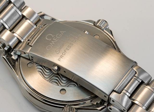

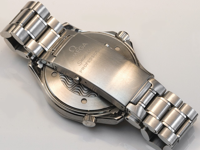

Подскажите пожалуйста, возможно ли будет убрать царапины (и на сколько глубокие возможно) на браслете как во вложении (фото не мои, уже проскакивали в теме, но лучше мне не сделать)?
Сам браслет сатинирован, а между средней полосой звеньев и звеньев по краям есть глянцевые вставки.
Я не собираюсь это делать в домашних условиях, да и браслет пока ещё в хорошем состоянии, но хоть и немного, но почитав о полировке задумался, а смогут ли в мастерской восстановить первоначальный, "комбинированный", вид браслета? Мастеру потребуется его полная разборка, чтобы отделить глянцевые вставки? Просто с торцев звеньев не видно отверстий для штырьков, браслет тогда придется сильно "курочить"?
Заранее благодарен за любые ответы, а то уже собрался на ремень пересаживать (не люблю ремни) или покупать более дешевый, не оригинальный аналог.

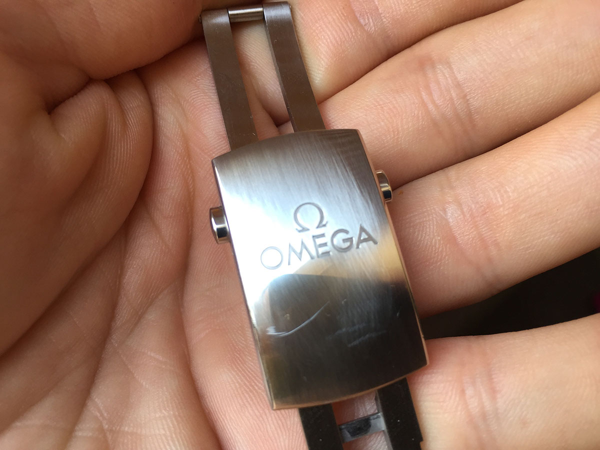

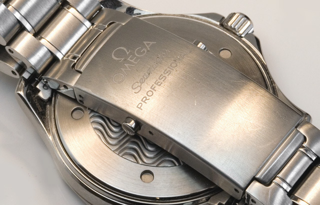

Господа, делюсь опытом устранения царапин на своих Omega. Посадил пару хороших царапин на браслете (на замке) и начали они меня кумарить очень крепко! Вооружился я наждачной бумагой калибра P1000, ластиком, лоток с водой и вперед шлифовать поверхность в одном направлении вдоль родной текстуры. И к моему удивлению все получилось очень уж достойно!!! Короче я рад)))))!!! И делюсь результатами своей работы!!!

Rolex Submariner 114060
