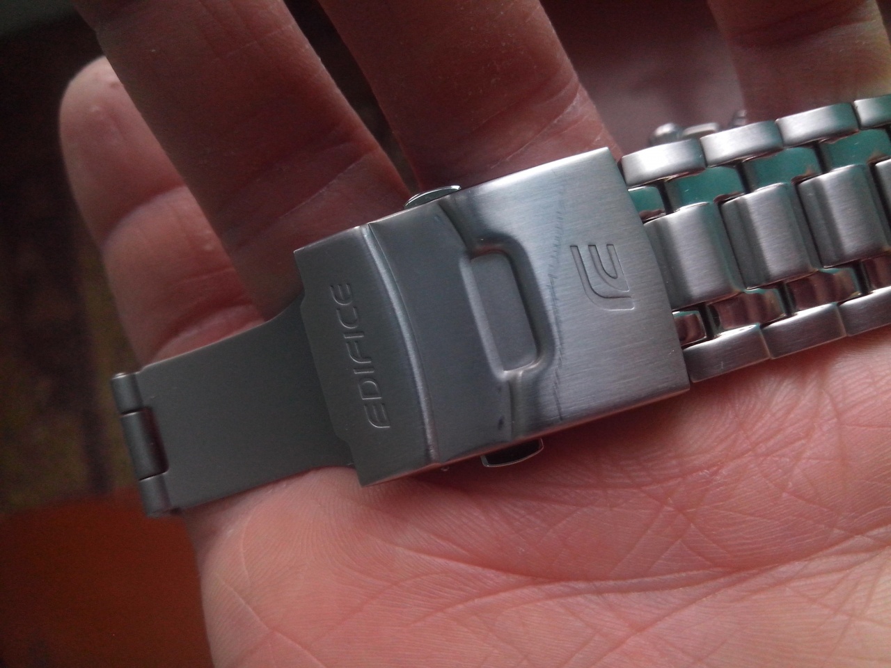

Добрый день! У меня такая проблема - неудачно ударился браслетом, а именно застежкой, о металлическую трубу. Застежка, насколько я понял, прочитав данную тему, имеет сатинирование, и зарапина по сатину легка как раз поперек всей застежки. Собственно вопрос - как можно постараться убрать этот изъян? Ходил к часовщику - грит мол могу в зеркало. На фото точно такие же часы, Casio Edifice EF-539. Обиднее еще больше, так как часам всего месяц.

Фото самой царапины.

Оторвите от губки для мытья посуды жесткий слой,желательно немного помять его в руках,чтобы удалить крупный абразив,лучше взять б/у кусочек,наклейте 2 сторонним скотчем на линейку например.У брав предохранительную скобу в сторону не нажимая сильно,проводите плавно,повторяя радиус по застежке,старайтесь делать одно движение за проход,и повозможности соблюдать прямолинейность.Если риски слегка пойдут под углом-не расстраивайтесь,это не будет особенно заметно,на касио сатин достаточно тонкий,так что..Удачи,сам проделываю такое периодически на своих
