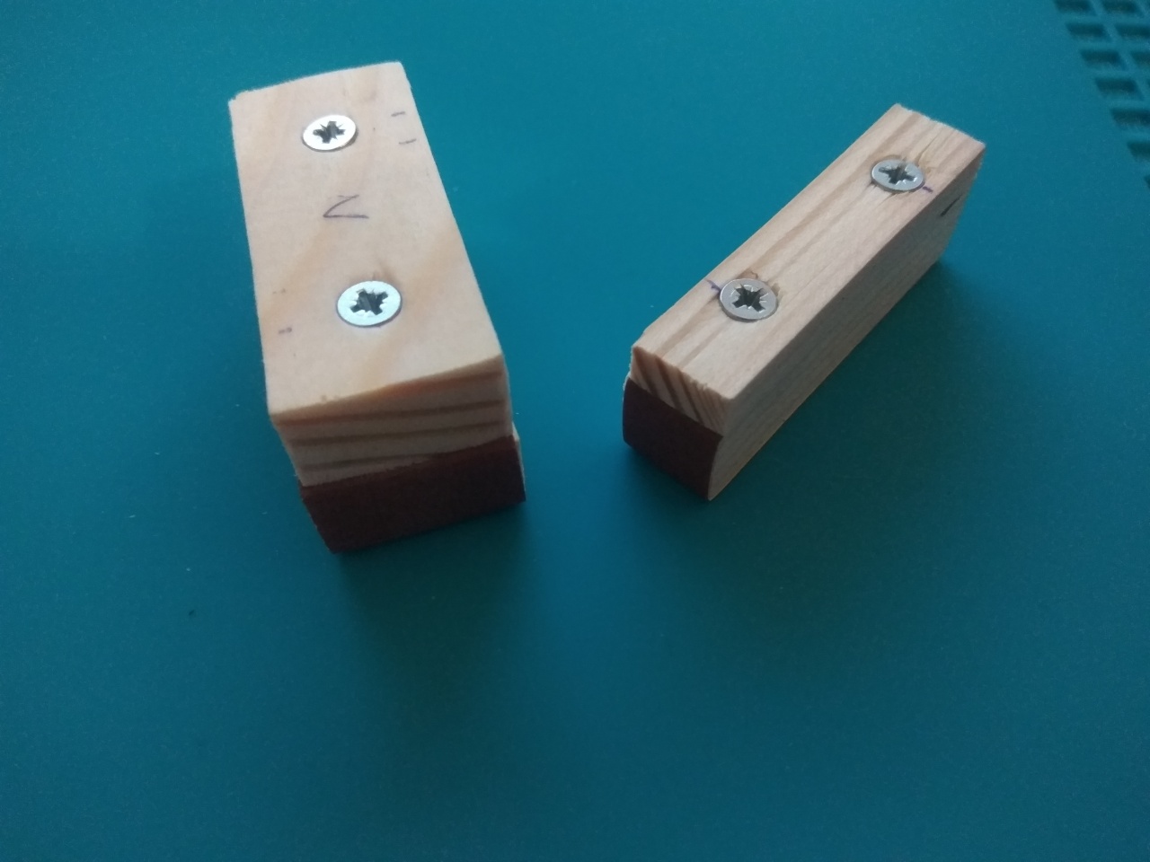

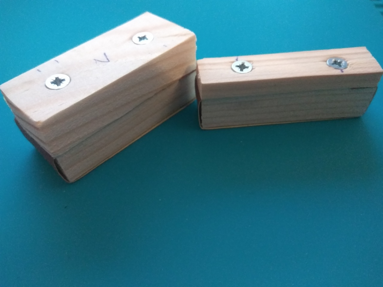

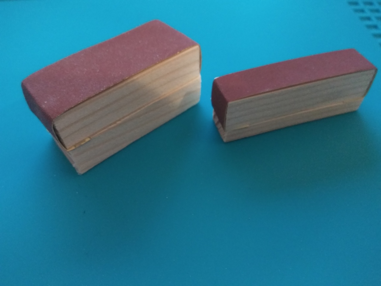

Внесу 5 копеек в тему. Появилось у меня хобби - полировка. Заделал уже довольно много часов. Поделюсь простыми советами обобщённо в той мере, что общедоступно, но не более, чтобы не отбирать хлеб у профи, а также у себя дилетанта, к тому же инфы по этой теме крайне мало и всё нарабатывается с опытом.
Шлифовка:
1) Для шлифовки вручную использую наждачку от 600, зажатую в самодельные бруски (на фото). Не надо думать о наклейке на палочки, цена вопроса - 200 руб + работа - за 50 брусочков (брал в леруа).
2) Отлично работают вручную алмазные пасты от 28/20 (аналог 600 наждачки) и выше, но они сложнее в работе.
3) Прецизионные ювелирные надфили типа Vallorbe не годятся для шлифовки перед полировкой - слишком грубые. Vallorbe №6 (самый нежный) грубее 600 наждачки.
4) Стоматологические резиновые абразивные круги субъективно для стали не годятся - оставляют забоины.
