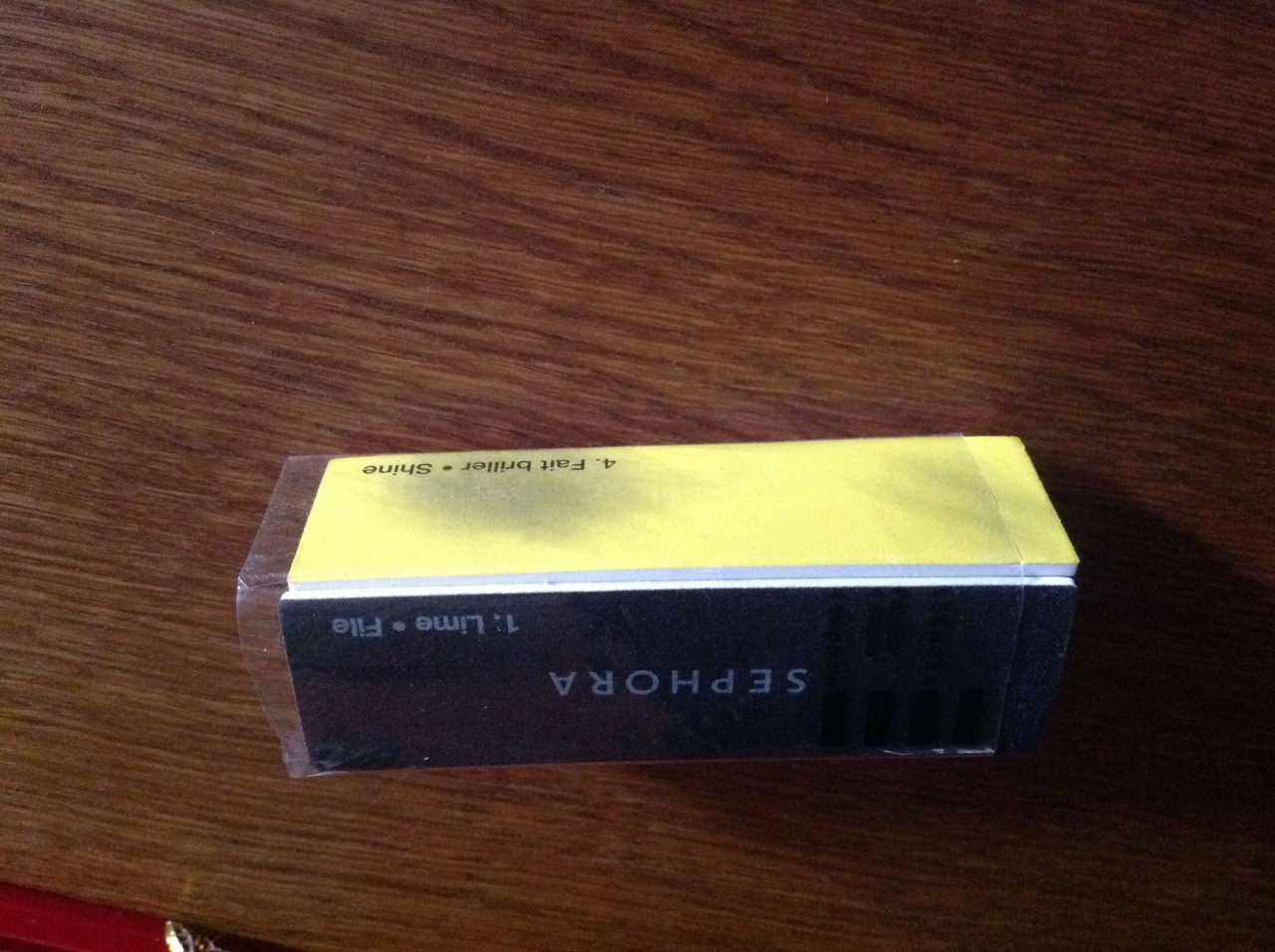

Уже давно использую для локальной полировки часов "брусок для полировки ногтей"
Был приобретен в одном из магазинов сети Летуаль и предназначается для ухода за ногтями. Как нельзя больше подходит для востановления полировки часов!
Представляет из себя поролоновый брусочек и имеет четыре стороны с разной шероховатостью (зернистостью). №1 и 2 подходят для востановления "начеса"-сатинирования, №2,3,4 для удаления не глубоких царапин и полировки. Работать просто, удобно и быстро. Освежаю безель на РАМ за несколько минут. Убирал им также царапинки с сатинирования. И самое главное цена около 100р! Моется, стирается с мылом. Спектор применения широк (заполировывал до блеска даже торцы кож-го АМО ремня для РАМ).
Есть нюанс, для полировки часов сторону с №1 лучше сразу оторвать( может случайно поцарапать торцом) или покупать два бруска.
Дешево и очень функционально! ИМХО.
Решил и я попробовать отполировать небольшую затертость на своих часах этим брусочком. Купил брусочек именно этой же фирмы -Sephora, он сейчас продается в магазинах IL DE BOTE. Сначала полировал стороной #4 - никакого эффекта! Попытался полирнуть стороной #3- только наделал новых царапин.
В общем, то ли сам брусочек стал другой, то ли еще какая то причина, но для полировки часов он не подходит, не тратьте зря деньги!
Но может что то неправильно делал....?

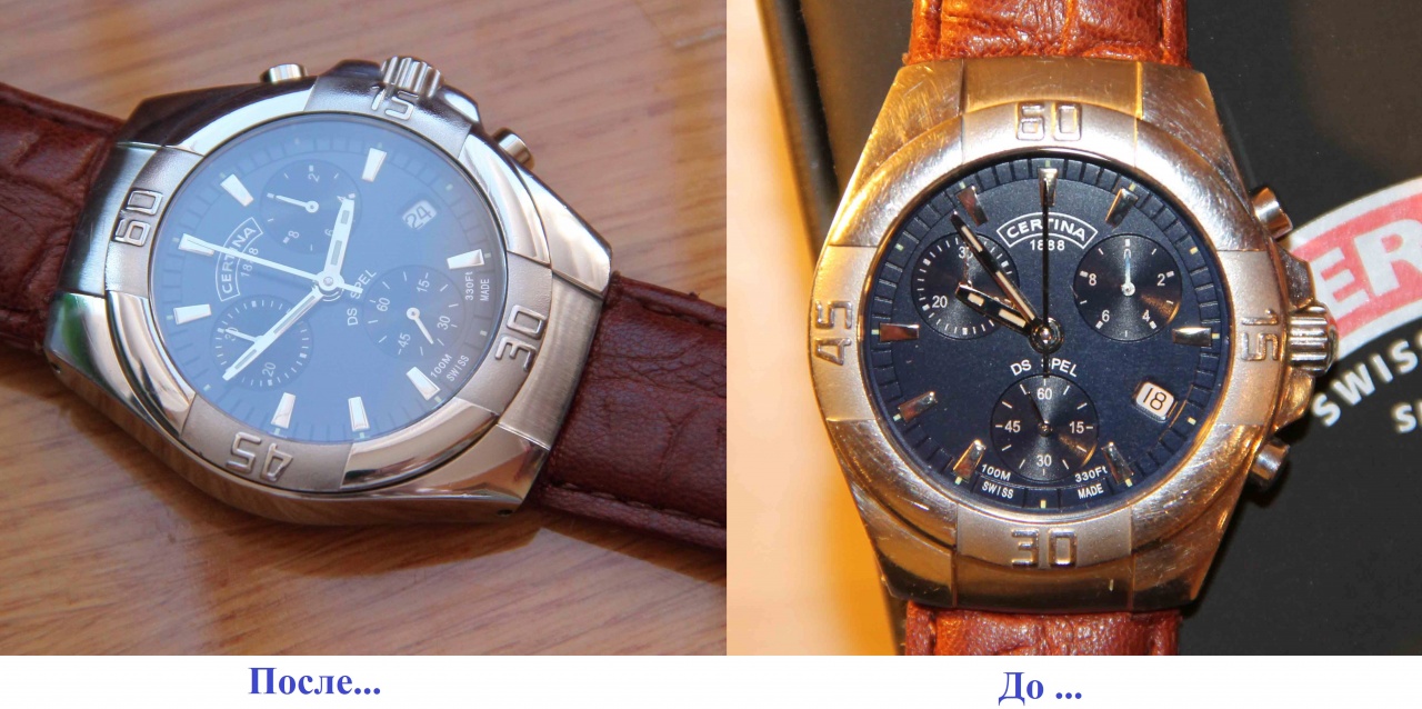

Часы Certina Ds Spel 14 лет использования. Решил обновить, но не нашел в нашем городе мастера, полирующего часы. Не беда - сделаем сами!
Полировка буквально самыми подручными средствами:
1. Купил 3 брусочка пасты ГОИ №1, №2, №3 по 80 руб/шт.
2. Вырезал из ненужных старых войлочных валенок кружки диаметром 3см.
3. На винт 5Х70 с полукруглой головкой насадил по 2 таких кружка, по центру. (Если войлок тонкий, можно и по 3 кружка.) Снизу зажал их гайкой с шайбой, так чтобы головка винта вдавилась в войлок, чтобы исключить царапание. Таких винтов с войлоком сделал 3 шт., для каждого номера пасты ГОИ.
4. Заклеил на часах изолентой стекло и части корпуса с сатинированием, не подлежащие полированию.
5. Вставил вместо сверла в дрель винт, войлок чуть смочил машинным маслом, натер пастой ГОИ и понеслась.
6. Сначала, для глубоких царапин - ГОИ №3, как видимые царапины исчезнут - ГОИ №2. от ГОИ №1 толку не заметил. И не забывать обновлять слой пасты на войлоке.
7. После полировки зачистил старой щеткой с зубной пастой от следов ГОИ, помыл.
Всех делов - полчаса. Часы полировал первый раз. Справедливости ради надо сказать, что пара еле заметных следов от глубоких царапин осталась, но в целом результат считаю приемлемый - см.фото.

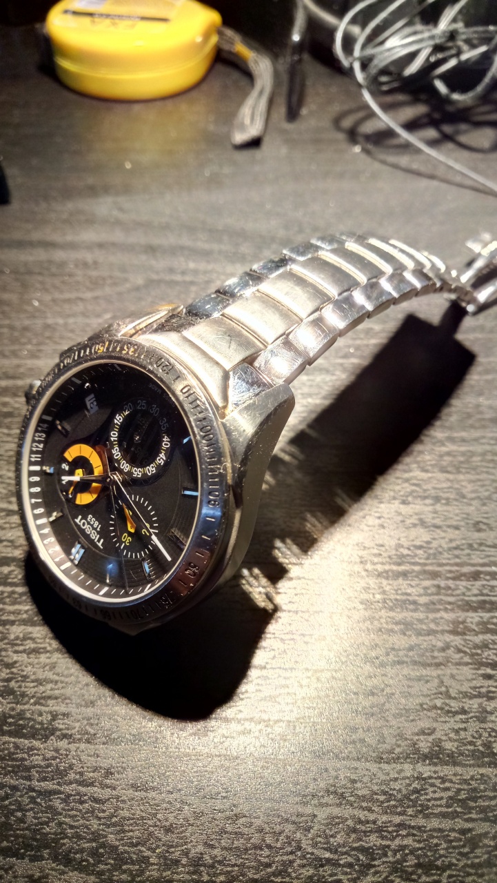

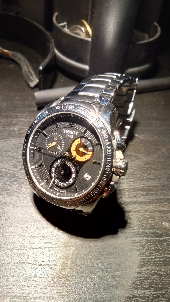

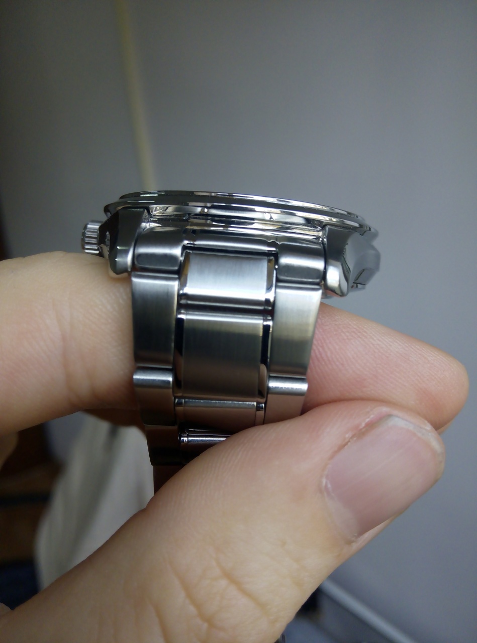

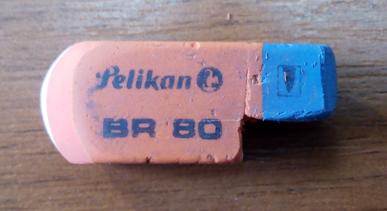

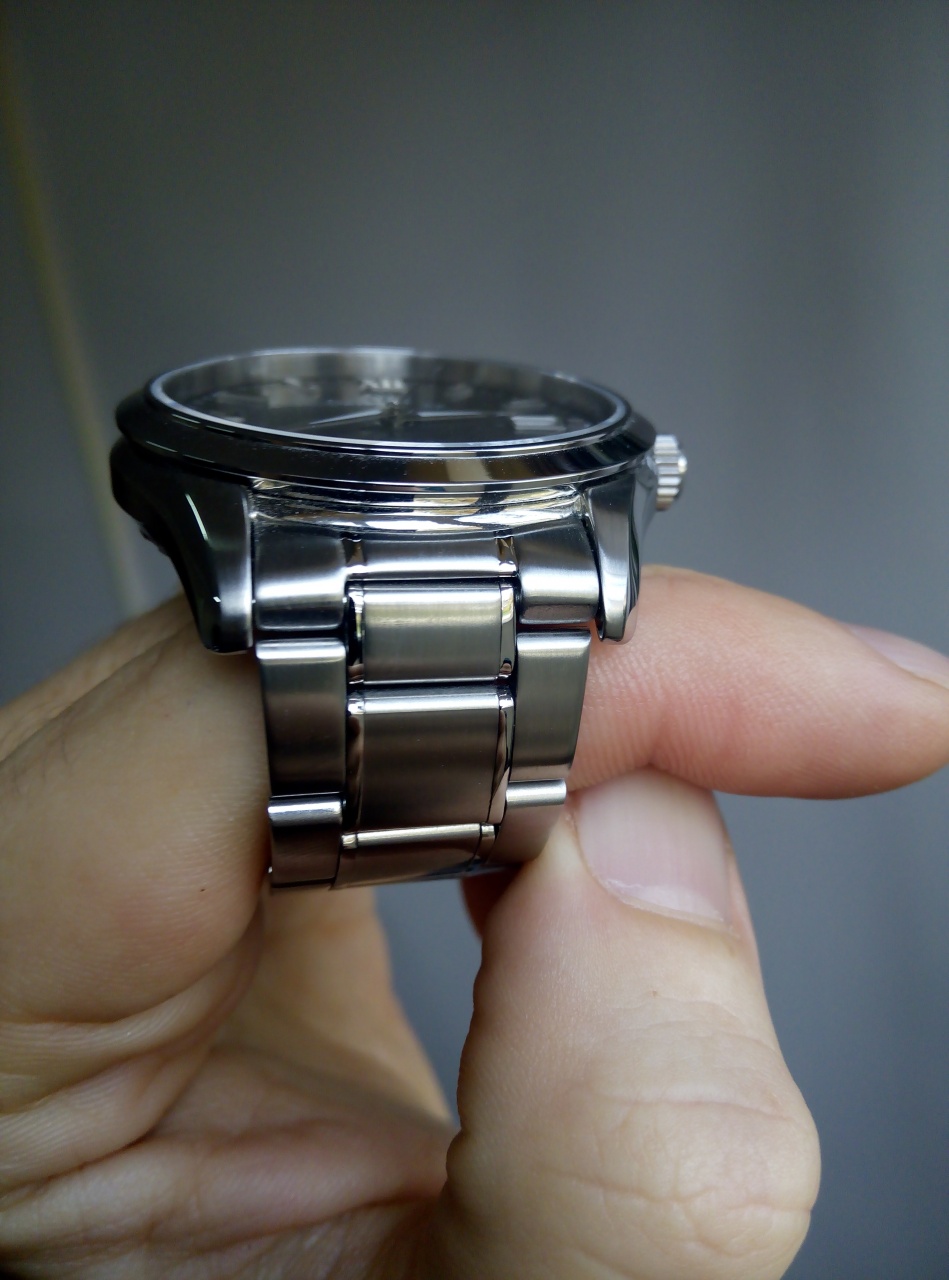

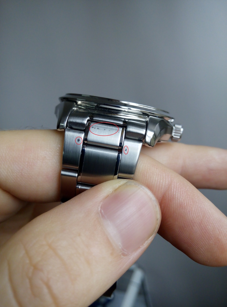

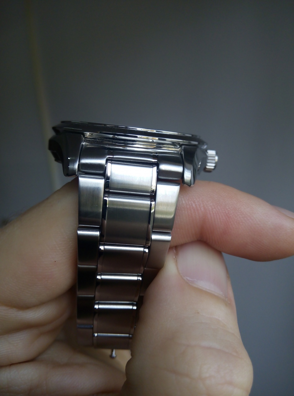

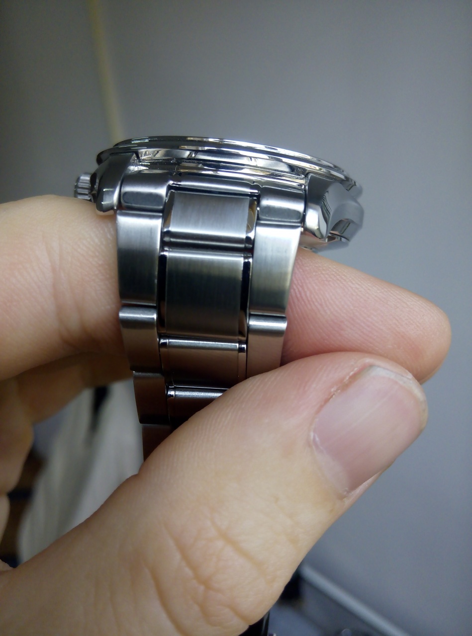

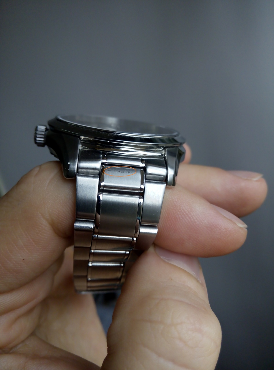

Поделюсь и своим опытом. Имелись царапины, вернее даже какие-то потертости на браслете (фото 1, 2), изучив мат часть и со словами "была не была" вооружился тем, что было под рукой (фото 3), слегка подкорректировав форму под ширину обрабатываемой части звена браслета. Движения вдоль браслета синей половиной ластика (собственно по ходу заводского шлифования), с достаточно усиленным нажимом (от сильного нажима, до легкого совсем в конце) и до тех пор пока не перестала сходить стружка с ластика. После прошелся еще оранжевой половиной, хотя думаю что особого толка от этого не было, но для души успокоения сойдет! Вся работа заняла минут сорок. Да, чтоб не сильно выделялось от соседних звеньев можно слегка "протереть" весь браслет(его шлифованную часть), но это для неисправимых перфекционистов!! Метод хорош, дешев, быстр, достаточно эффективен, но конечно с явными глубокими царапинами он не справится, а для наведения красоты самый то! Ps: результат на последних четырех фото

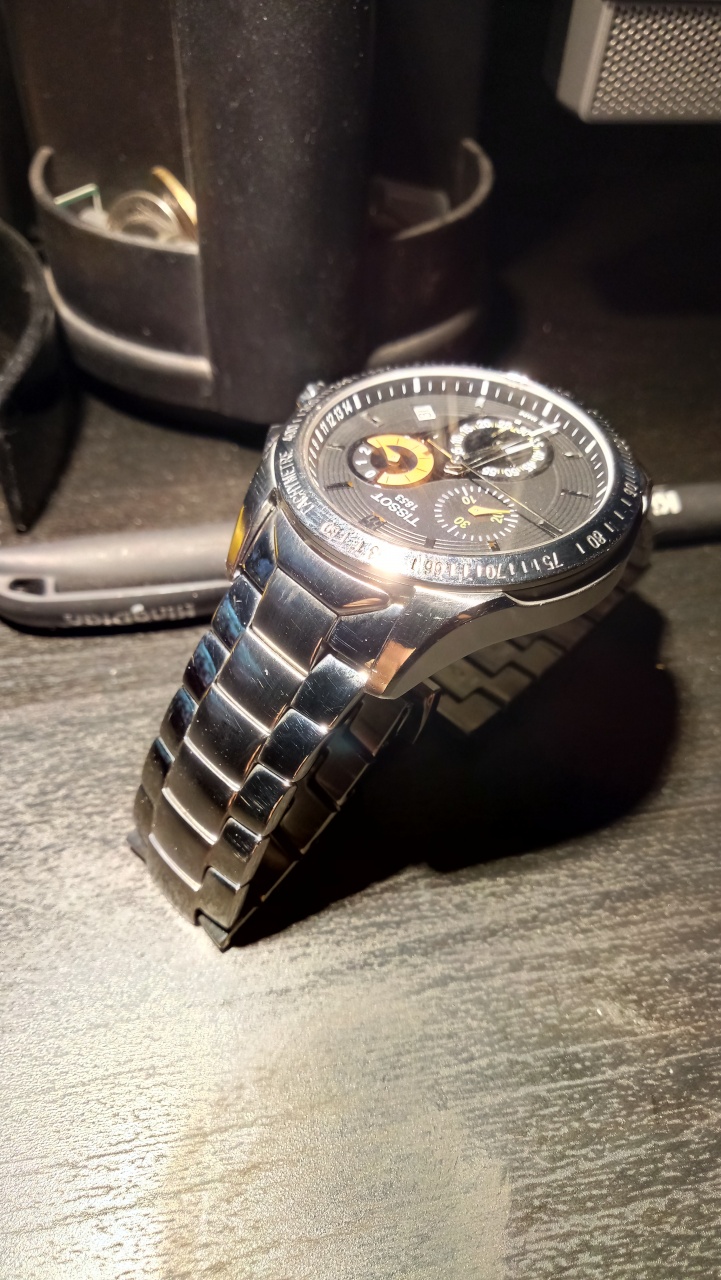

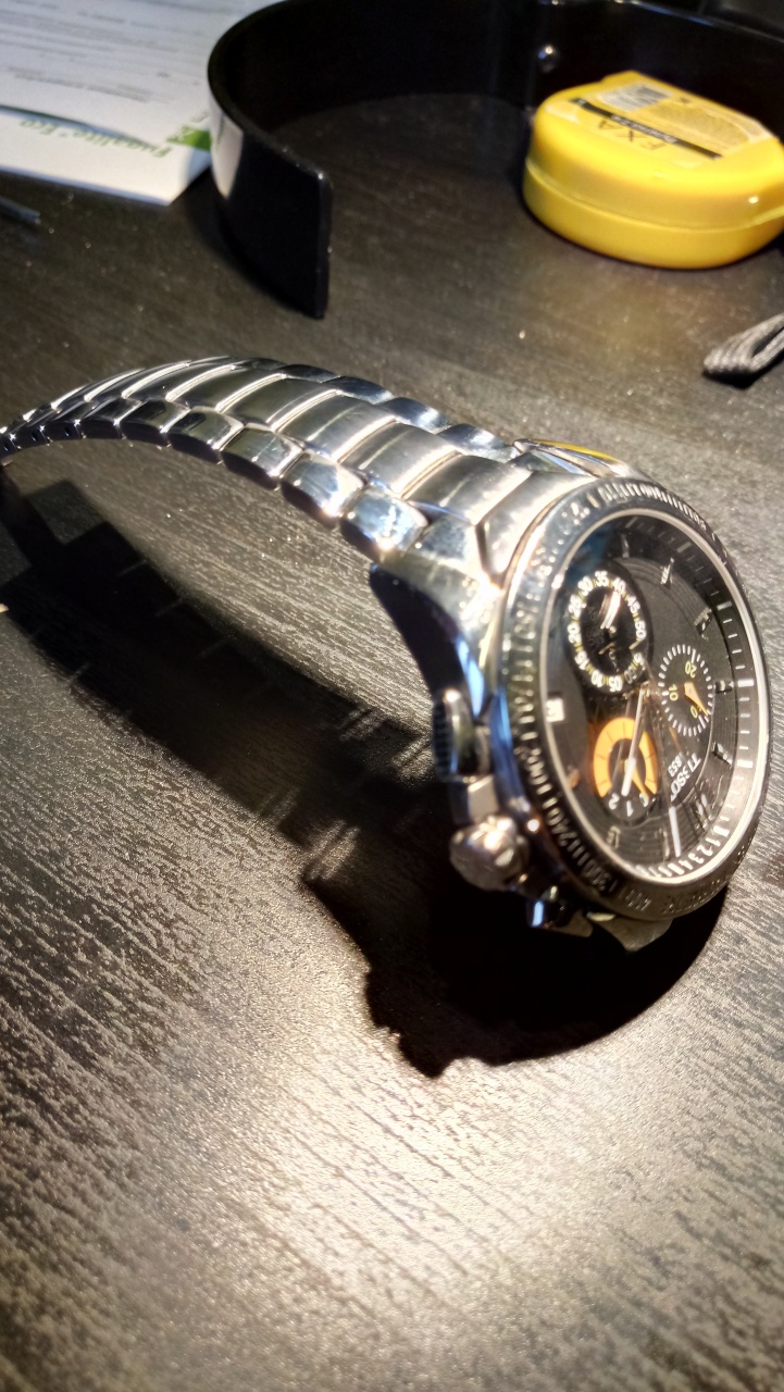

Первый опыт использования салфеток Cape Code. Имеем старый Тиссо, где то 10 лет, браслет на нем где то 5 лет.
Вот вид до:

Вот после
ID:	1992141 Нажмите на изображение для увеличения
ID:	1992142 Нажмите на изображение для увеличения
Потер салфеткой минуты 3, дол постоять минут 5, потом полирнул воилочной насадкой на дремель. Крупные царапины конечно остались, блестит как у кота ...)))
