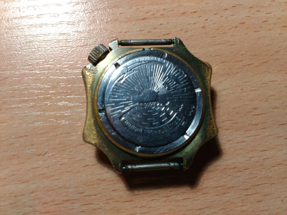

уважаемые подскажите. можно ли полирнуть, шлифануть такую поверхность корпуса. металл или сплав желтый

Сообщение от MIASOC Посмотреть сообщение
Можно,это латунь,покрытие-нитрид титана.При обработке только стараться сохранить геометрию плоскостей,ну и потом защита нужна в виде последующего покрытия,иначе непрезентабельный вид обеспечен через недолгое время.Это если они вам дороги,как память..В противном случае корпус проще под замену
