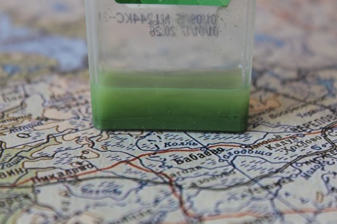

В общем, ситуацию победил
Дело оказалось гораздо проще... После двух суток дополнительного отстаивания почти все частички ГОИ в масле осели на дно баночки. Сверху образовался светло-зелёный слой масла с небольшим количеством мельчайших частиц абразива.

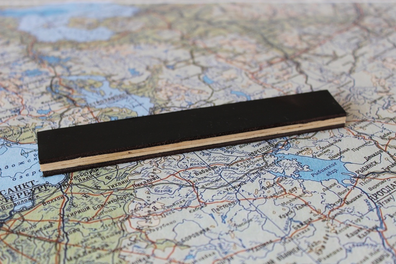

При помощи ватной палочки масло из этого слоя нанёс на кожаный полировальник.

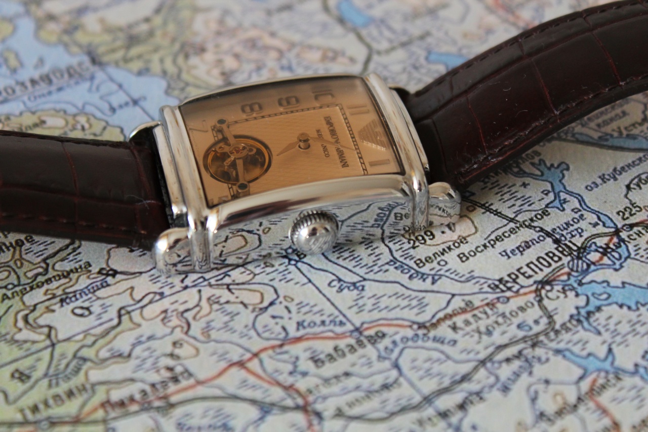

И окончательно отполировал корпус часов. На все ушло примерно час времени. Как то так
