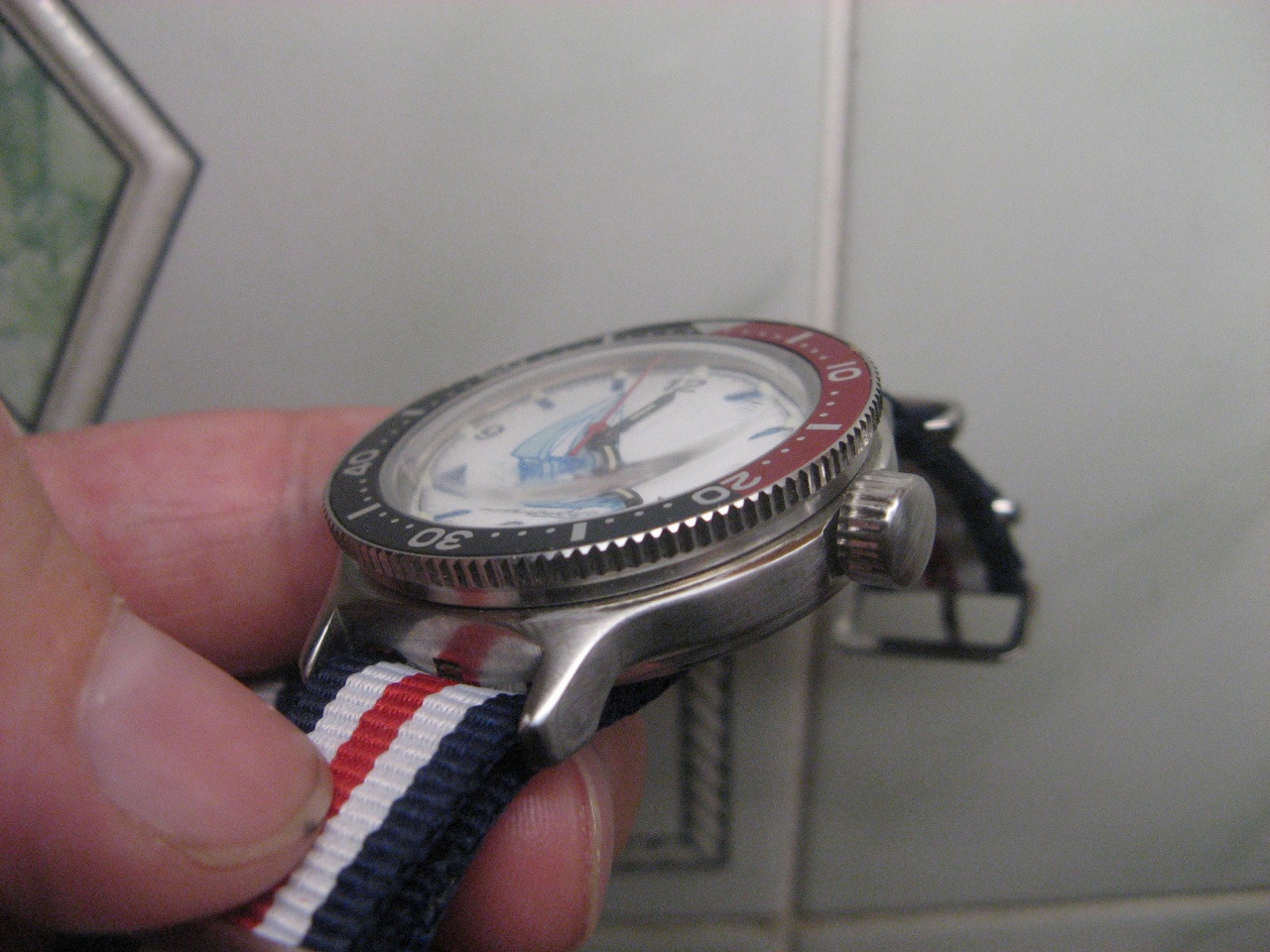

Очередной приступ
Было
Стало
На фото не получился цвет безеля и ремешка, он сине красный.

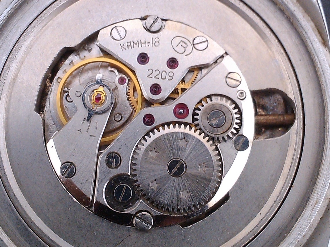

Для ускорения надо уменьшить действующую длину спирали - носик градусника в "+", а замок градусника дальше от колонки, как-то так... Амфибия-бочка хороша, только сек. стрелку поменять надо. Не видя механизма трудно давать совет по регулировке
Доброе! вот мех. можно еще раз, что куда двигать? спасибо.
про секундную зная. весь город объездил, не могу найти родную...

Отстают - двигайте к плюсу. Спешат - к минусу.
Именно так, только проверьте, чтобы спираль свободно между штифтами двигалась

очень доходчиво, спасибо! а за + можно двигать, в принципе? щас попробую до плюса, на 5 мин отставания в сутки, нормально? Спасибо еще раз.
