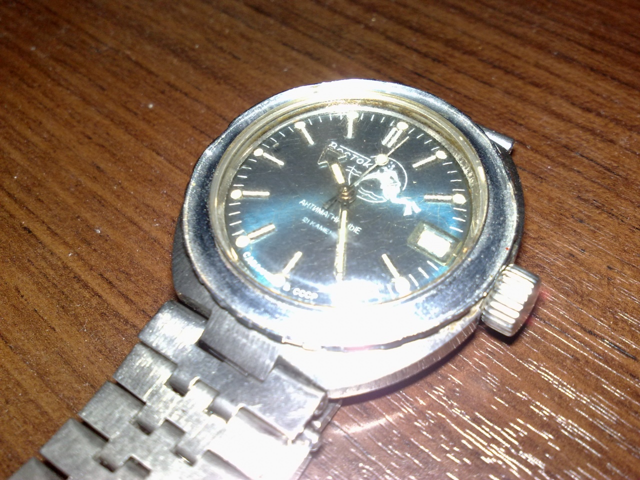

Всем привет, наконец-то пришла посылка от Меранома с запчастями и я сразу же поставил самые заметные - безель и ЗГ стальную. Эти часы пролежали в ящиках почти 30 лет, а перед этим попали в аварию и лишились вставки в безеле (родная была черная пластмассовая). Наконец-то они увидели свет) Теперь осталось сделать репассаж меха и можно пользоваться. Как считает уважаемая публика, стекло надо менять или лучше отполировать? На нем в районе 3-х часов небольная выбоинка от чего-то острого, это уберется полировкой? И надо ли менять цифер (он в мелких трещинках на краске) или оставить так?

Цифер оставьте, лучше люм поменяйте, или хотя бы стрелки.
Стекло, мне кажется, проще поменять, если выбоинка глубокая.

Сообщение от ask11 Посмотреть сообщение
я бы отполировал старое. выбонку можно попробовать надфилем аккуратно убрать, а потом шкурками 800-1000-1500-2500-ГОИ на мягкой тряпочке. будет как новое
кракелюр интересно смотрится, можно или так оставить или заменить люм. если менять, то имеет смысл делать это одновременно и на цифере и на стрелках, чтобы оттенки не отличались.

Кажется, что с безеля пленку не удалил ask11. Попробуйте, без плёнки конечно царапается сильнее, но выглядит не так блекло.

Не знал, что там ещё плёнка, уж больно хорошо наклеена. Кстати когда открывал, оказалось что груз автоподзавода уже имеет прорезь "В" как на современных от ЧЧЗ, плюс крышка изнутри желтого цвета - антимагнитная защита, видимо.

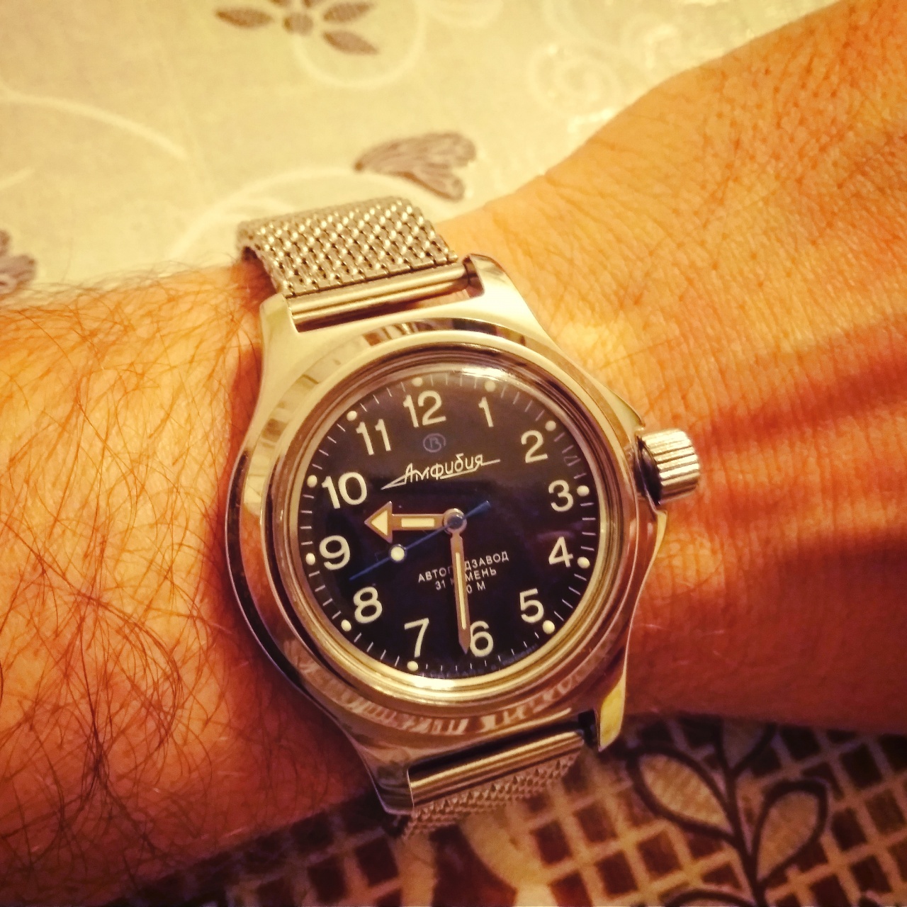

Долгожданный мэш для моей амфибии. Подарок от жены на ДР. Помоему очень органично смотрится.
