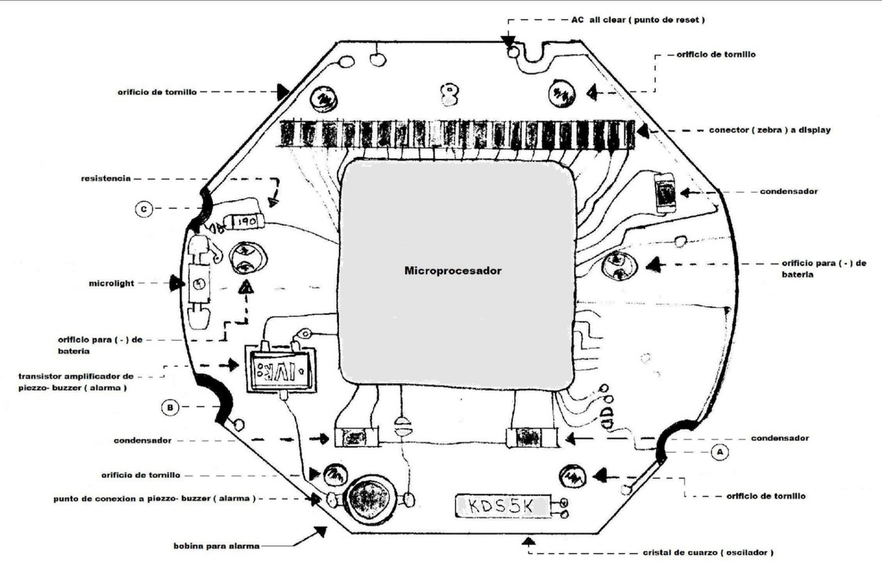

На материнской плате, любопытно, я все собрал, и все работает, кроме сигнализации.

Не трогайте ничего из аудиосистемы, но мне кажется, что это очень деликатный модуль, и просто выньте аккумулятор и поставьте его, я подчеркнул, что аудиосистема терпеть не может.

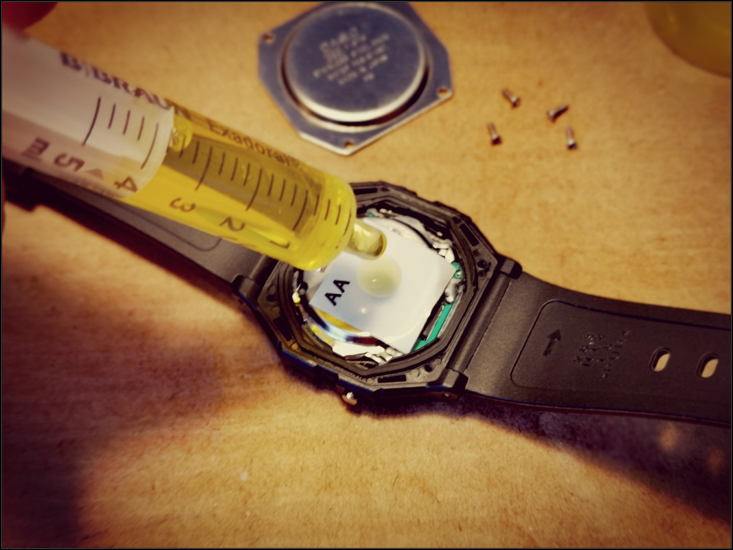

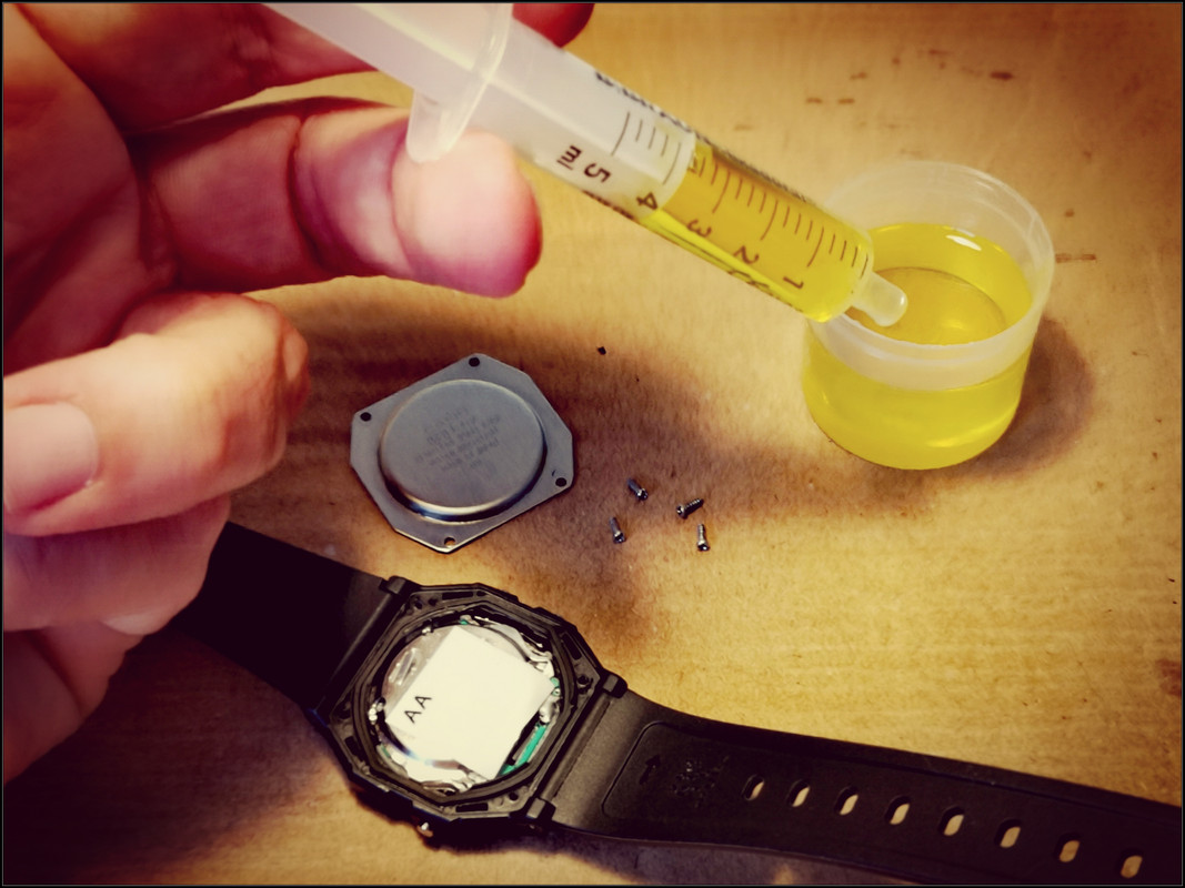

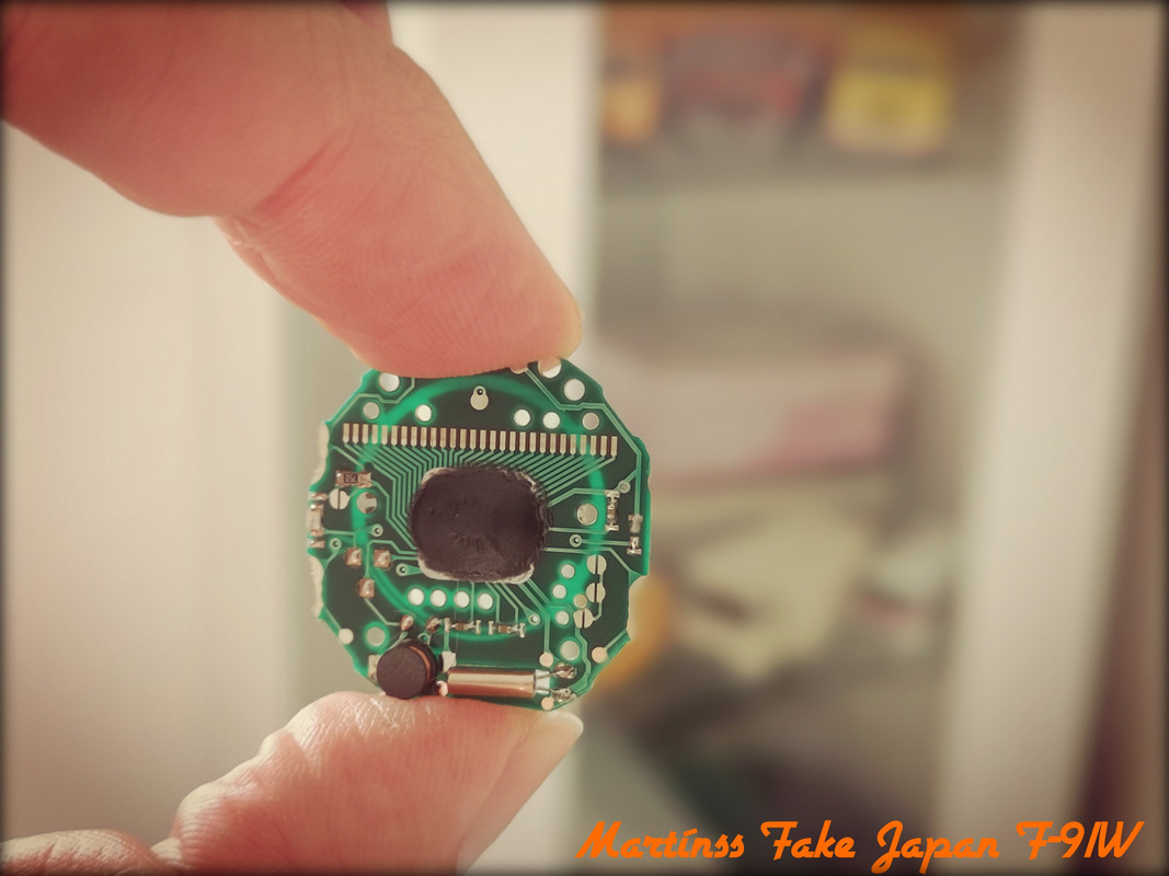

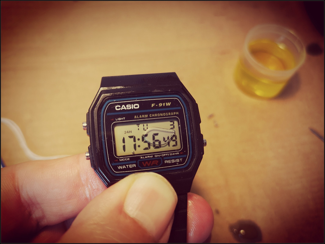

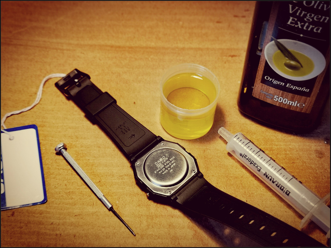

Некоторое решение должно было дать этот F-91W Fake, решение было развлечься.

Что бы, не было пузырей воздуха-надо собирать в банке с маслом-гелем.

Заполнив его и закрыв крышку маслом, покрывающим все, я немного открыл его, чтобы выпустить три капли масла. Таким образом, некоторое количество воздуха остается внутри коробки, чтобы компенсировать возможное расширение масла под действием тепла.
При заполнении часов жидкостью мы действительно удаляем воздух.
Во время погружения часов давление внутри и снаружи часов выравнивается (когда воздуха нет, он не нажимает, чтобы уйти), так что воздухонепроницаемые часы могут выдерживать очень высокое давление.
F91 hydro прошли испытания на высоте более 1000 метров и отлично выдержали.
