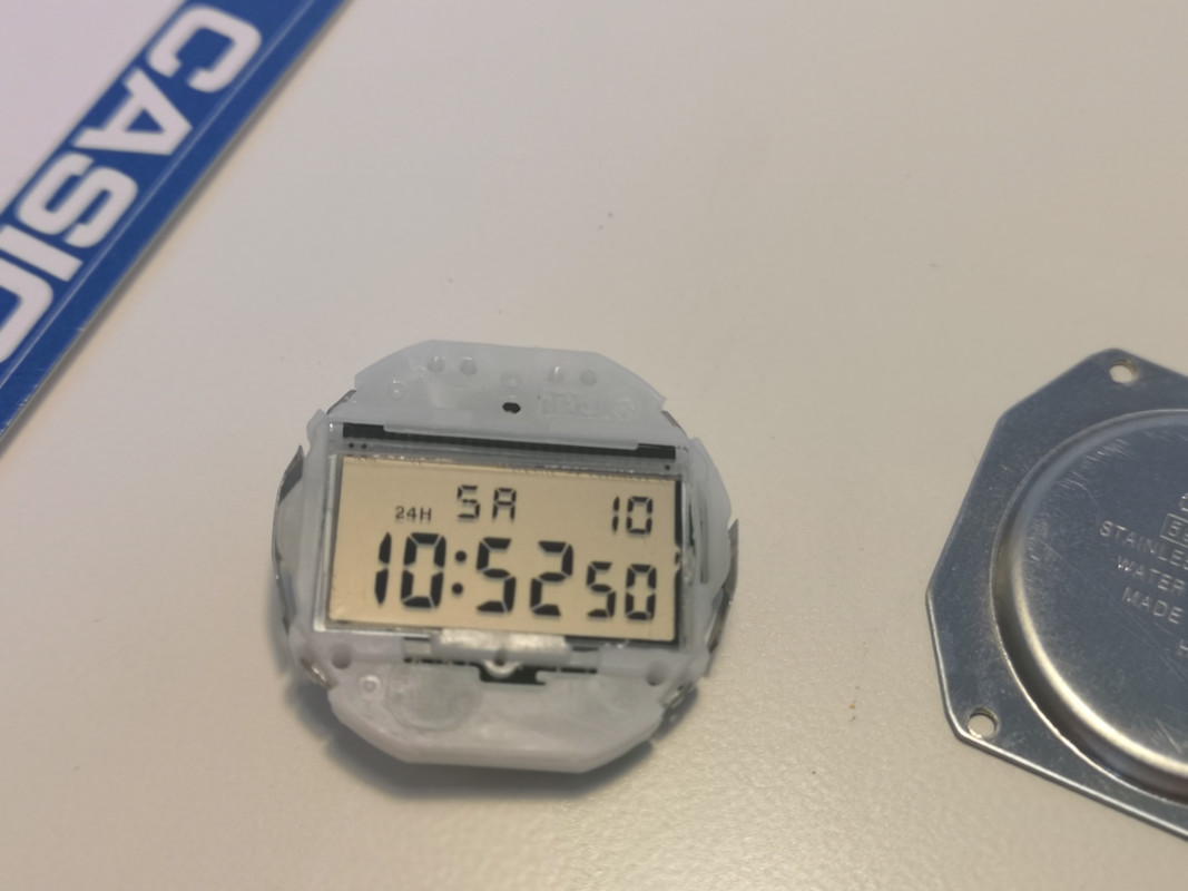

The resemblance is amazing, the alarm noise is the same, the silkscreens are thinner and the colors less intense than the original models, but very similar, that you can see with two original F-91W models, the Made in Korea in principle from the 90s and the current China DH.
Сходство поразительное, шум будильника одинаковый, шелкография тоньше, а цвета менее насыщенные, чем у оригинальных моделей, но очень похожие, что можно увидеть на двух оригинальных моделях F-91W, Made in Korea в принципе из 90-е и нынешний Китай DH.

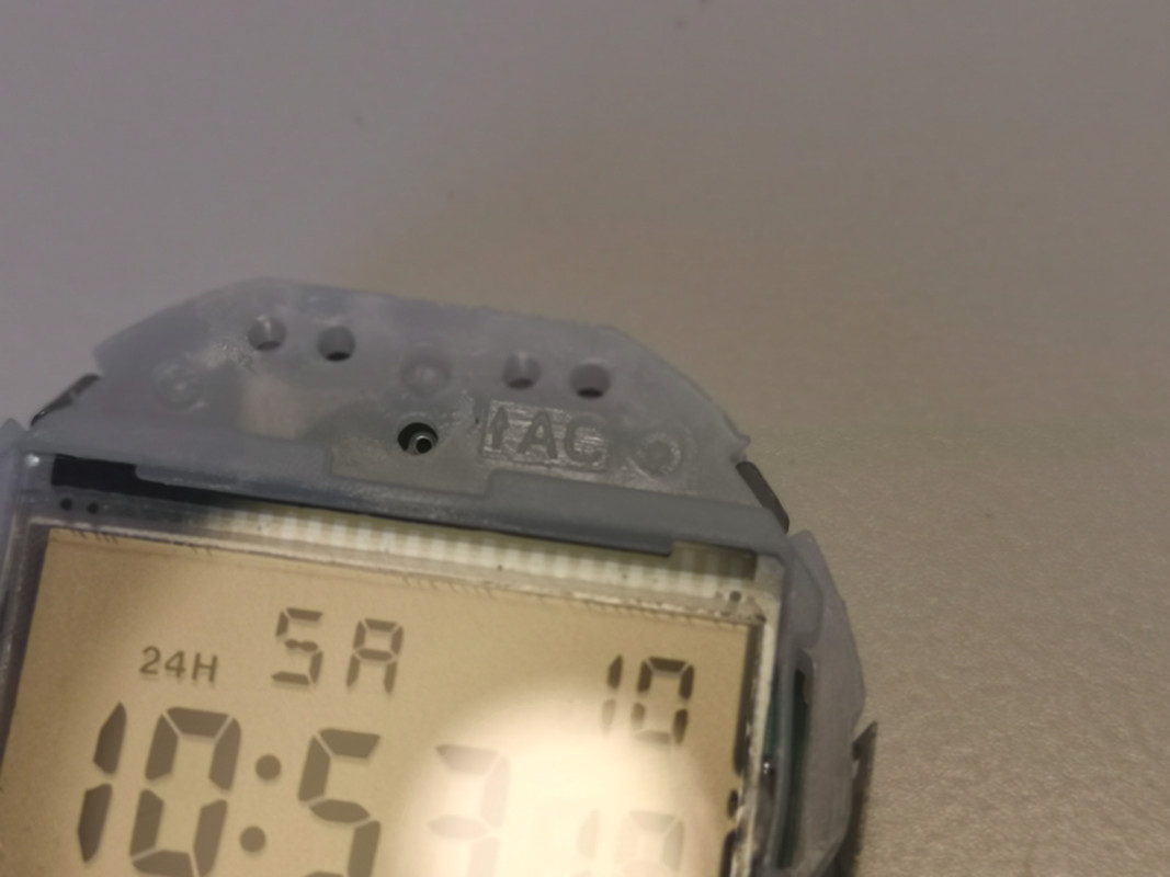

Занятная подделка, внешне уже покачественней предшественников. Но всё же отличия есть, хотя без присутствия оригинала уже чуть сложнее отличить:
1) зазор между верхним и нижним сегментом левого символа дня недели больше чем у оригинала;
2) надпись Light чуть потолще чем у оригинала;
3) задняя крышка крышка перекочевала сюда с подделки "Made in Malaysia" вместе со своим кривым шрифтом и несуразно большими буквами и цифрами.
Сообщение от Martinss Посмотреть сообщение
sorry I do not understand
Извините я не понимаю
He asked you to make a photo of the watch's entrails, if possible.

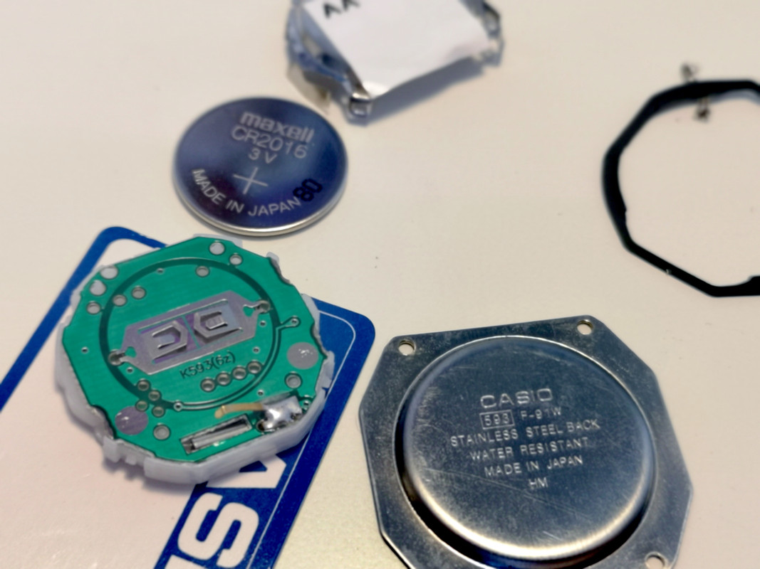

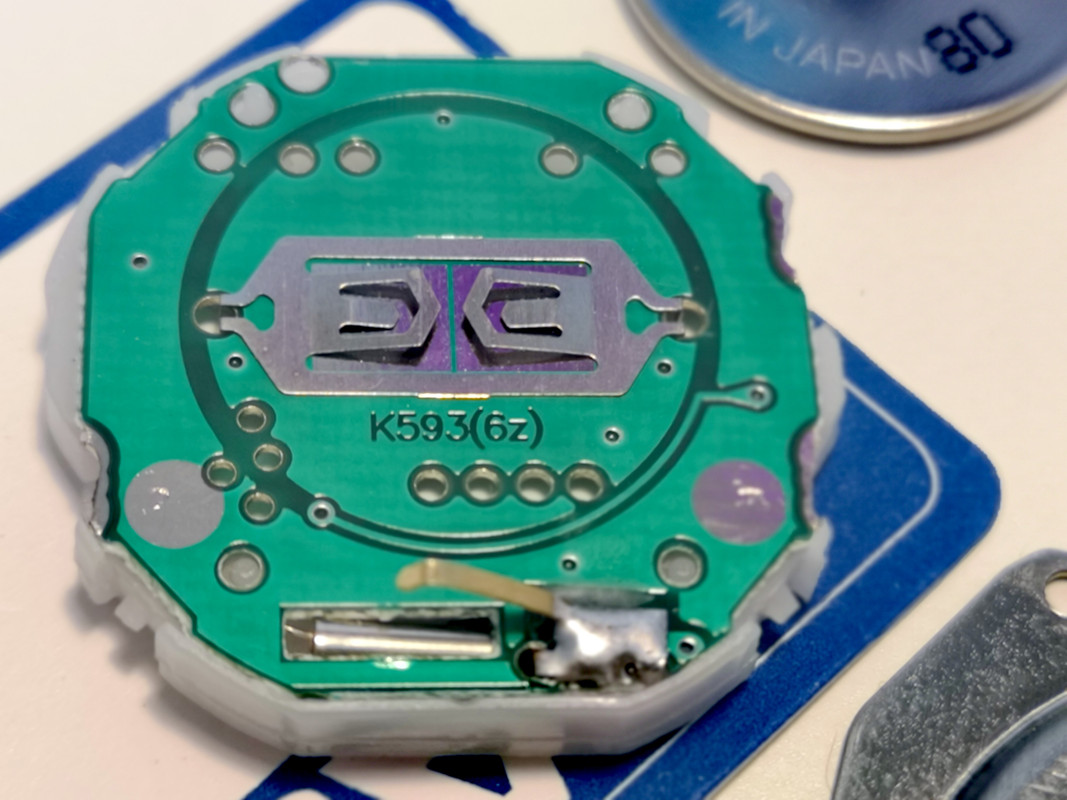

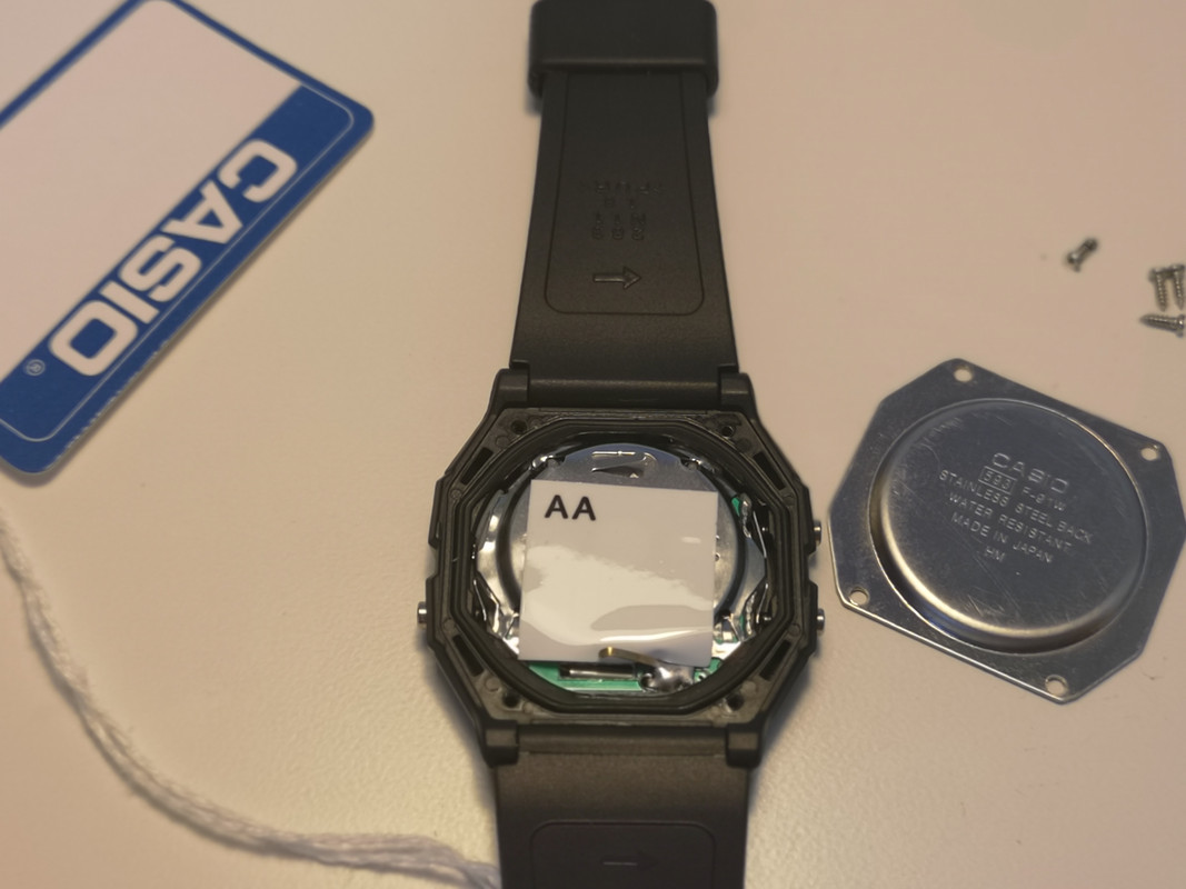

OK one moment

припоя не пожалели на контакт с задней крышкой.

I think it is one of the best copies I have seen, both the module and the box, even the battery is of quality.
Я думаю, что это одна из лучших копий, которую я видел, и модуль, и коробка, даже батарея качественная.
