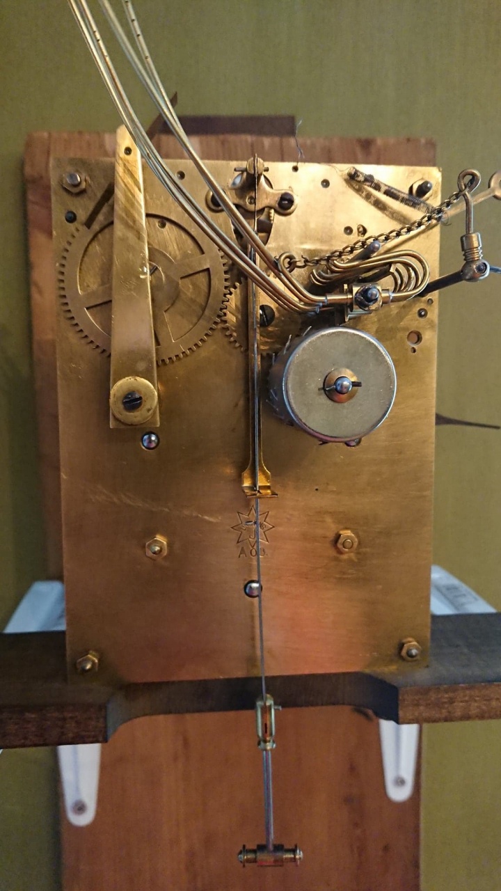

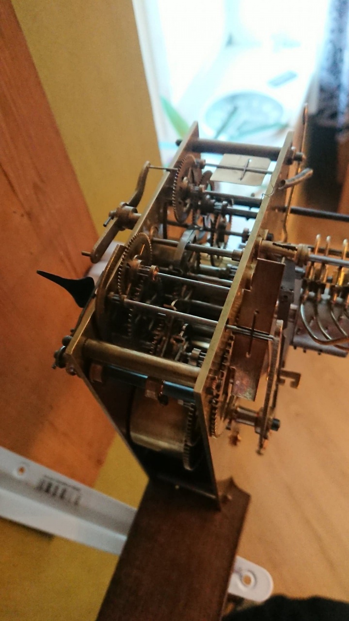

Приветствую.Спасибо за консультацию.Добавлю фото .Пружинку потом подберу или сделаю.Радует что все детали есть.Это мои первые четвертные часы,по этому я в замешательстве)

Хорошие часы, у меня есть подобный мех без корпуса. Установите пружинку, заведите, и я думаю, что все будет норм.

Значит, я правильно предположил, что счётное колесо где-то внутри. На фото вида сбоку, его, кажется, видно. Вообще, компоновка механизма необычная, только сейчас разглядел вынесенный назад ветряк.
