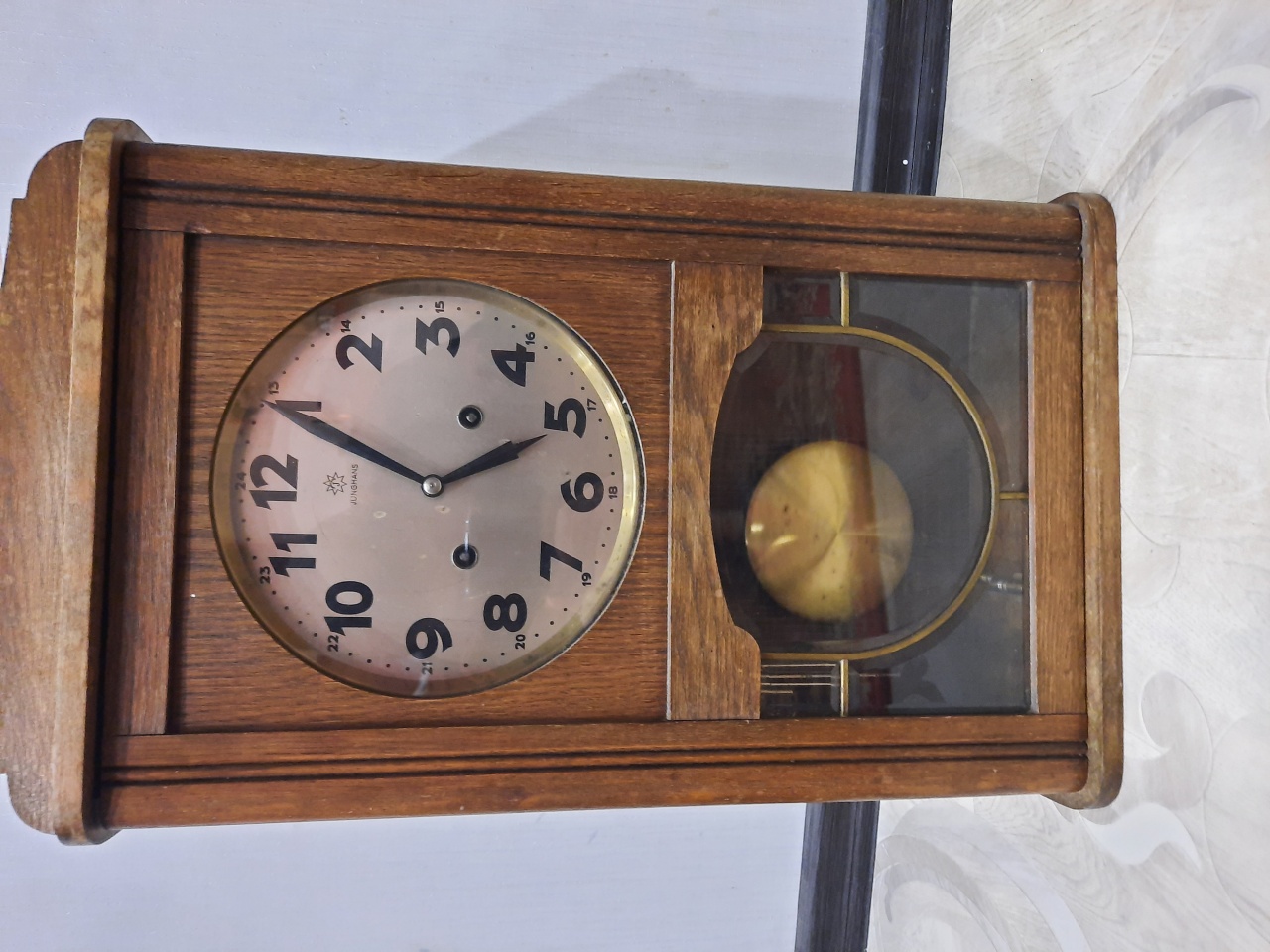

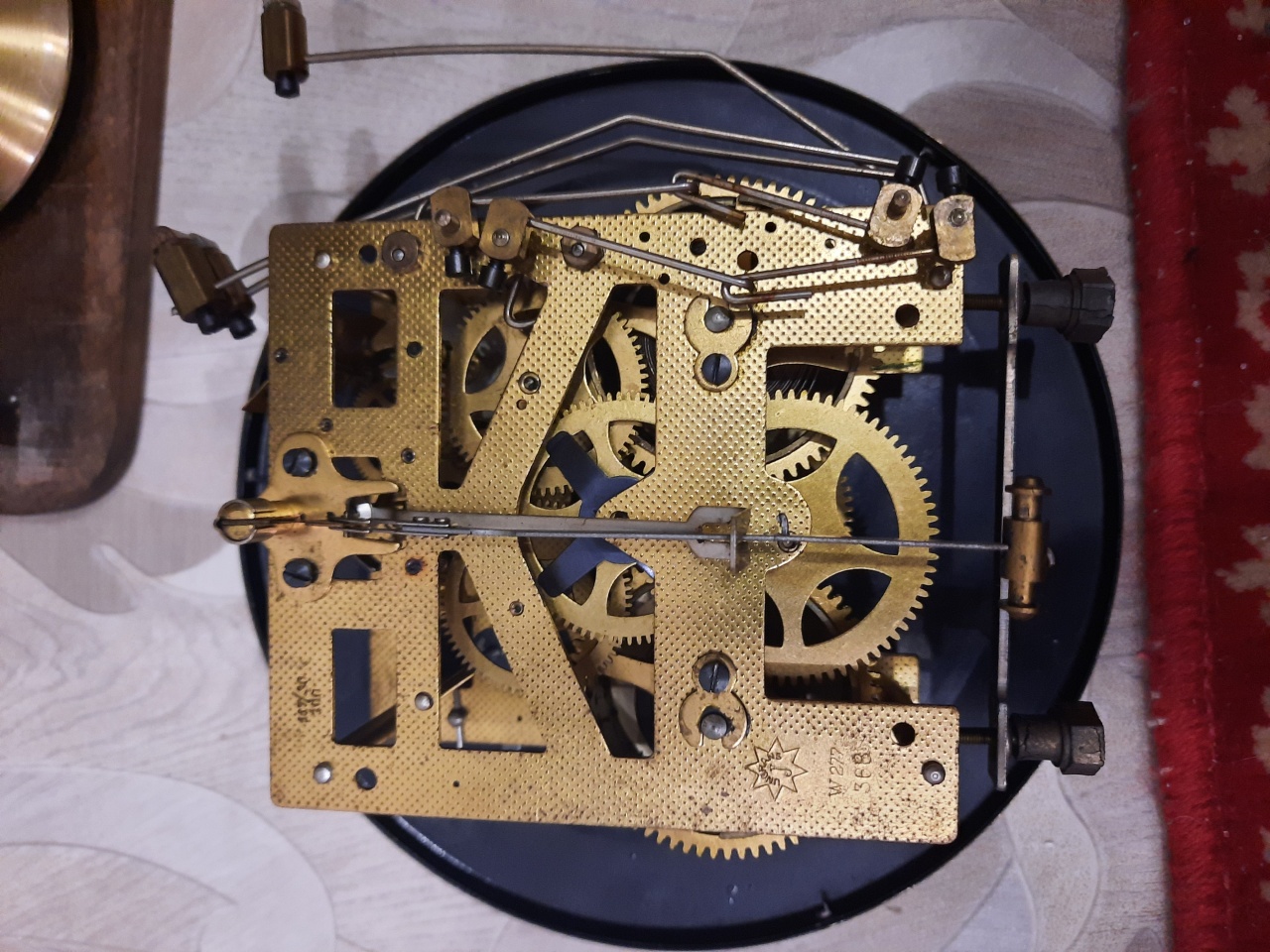

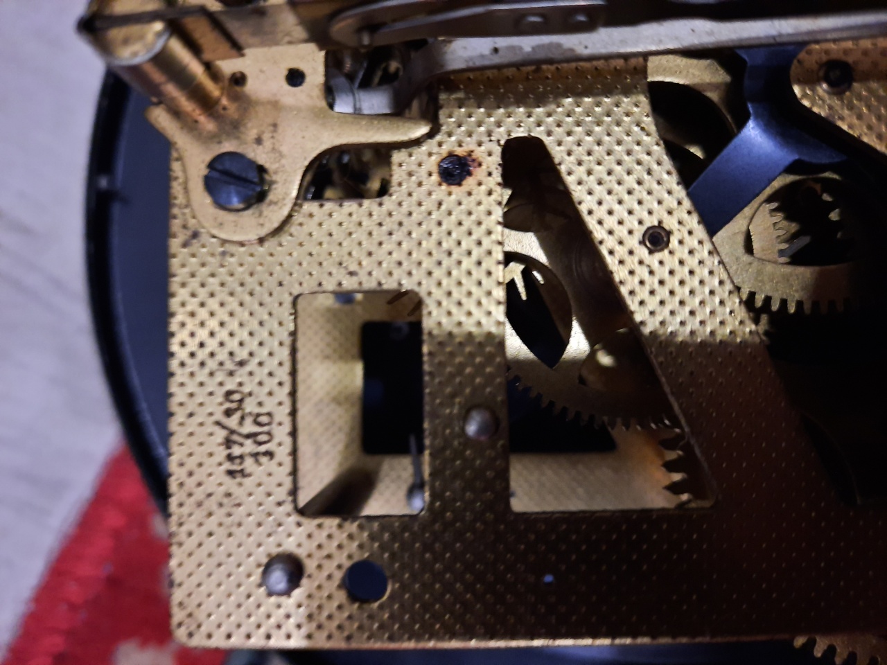

Подскажите junghans 117/30 300 написано в верхнем углу и в нижнем w277 примерную дату выпуска и цену?
  #932
Старый 19.11.2020, 09:31
Eldar 84 Eldar 84 вне форума
Регистрация: 15.11.2020
Сообщений: 4
Добрый день. Не кто не не знает
  #933
Старый 19.11.2020, 11:53
Аватар для Krysin
Krysin Krysin вне форума
Регистрация: 01.02.2019
Адрес: Киев
Сообщений: 2,783
Сказал(а) спасибо: 2,839
Поблагодарили 3,780 раз(а) в 1,641 сообщениях

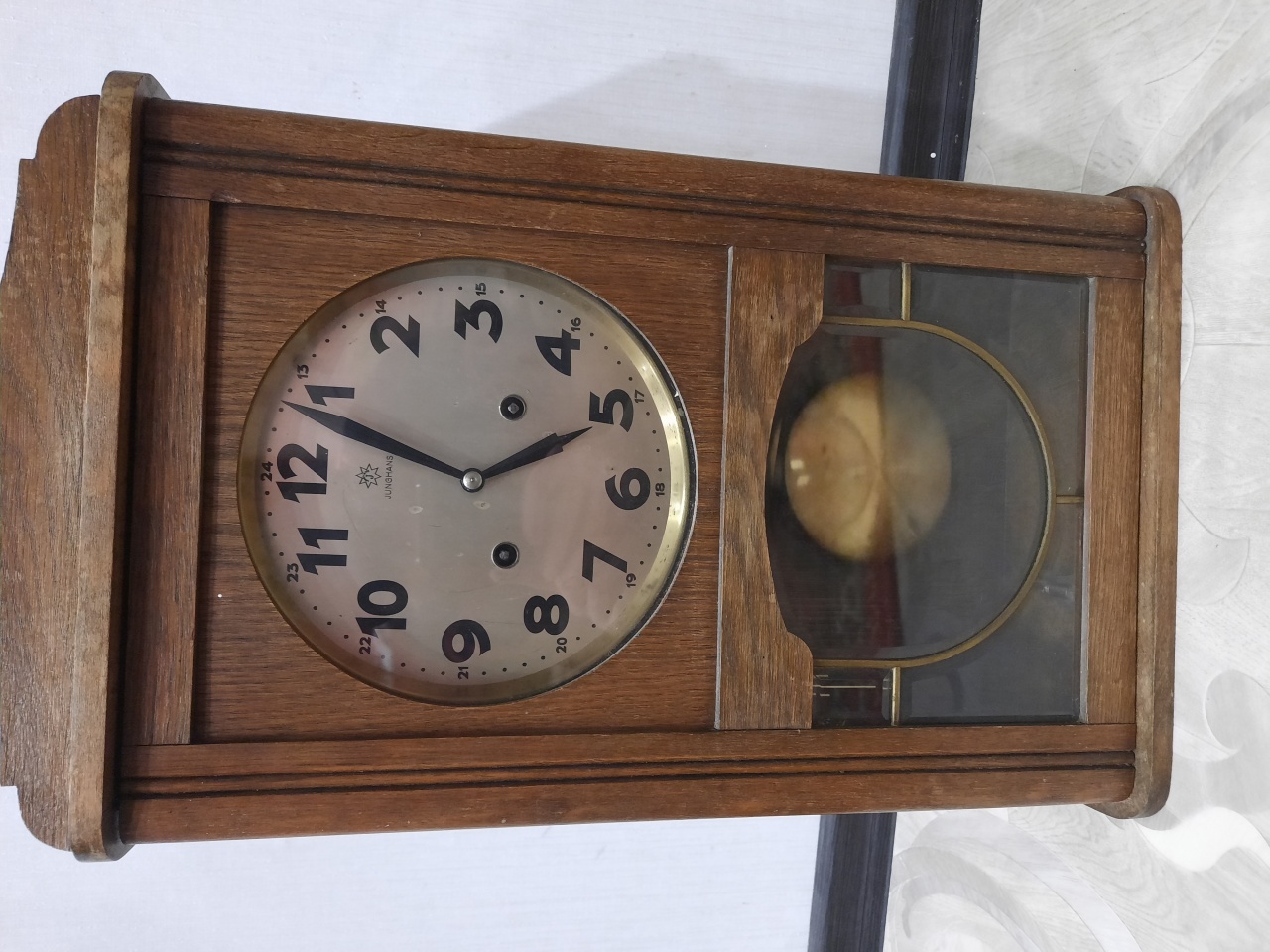

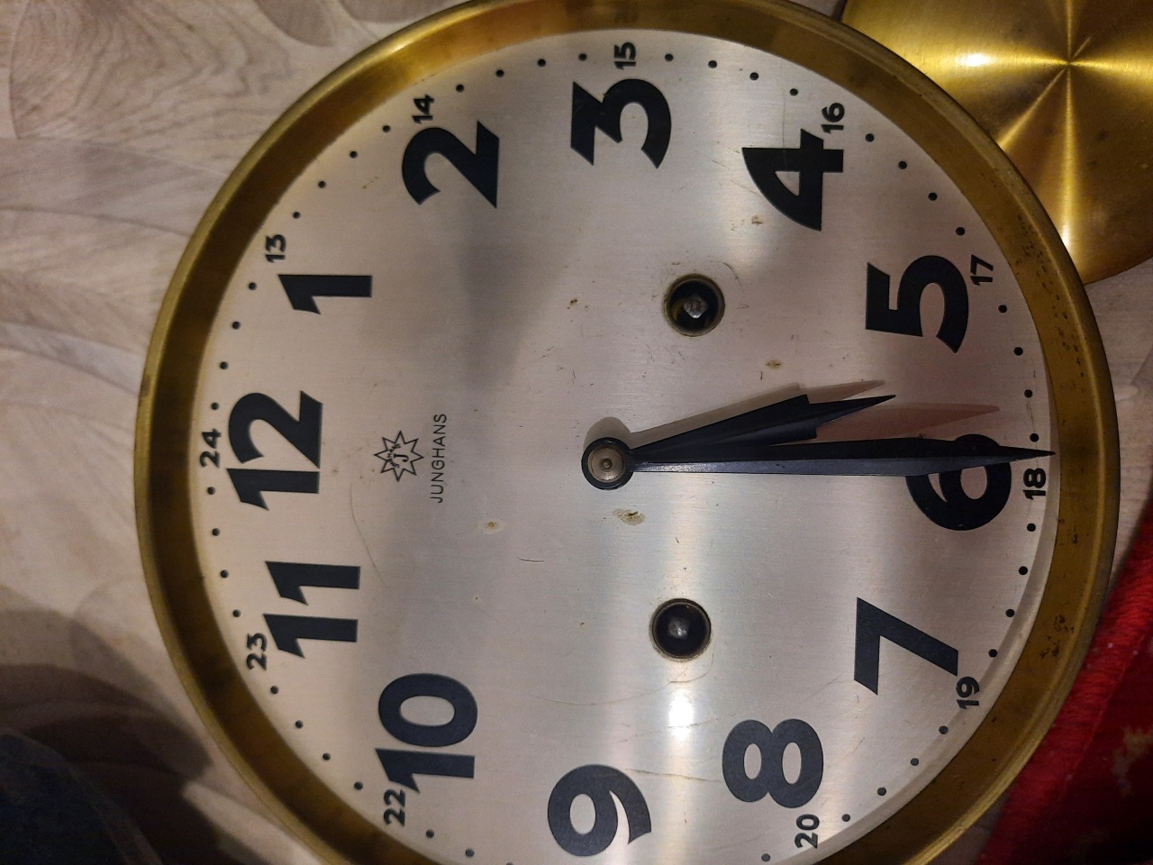

Фото меха и часов покажите. А так , со слов могусказать одно, что мех после 1927года выпуска , тип 277- настенные (длинный маятник, 278 настольные - короткий)
117/30 300- это указатель по типу НАU: 117 -кол полуколебаний маятника в мин. , 30-кол зубьев на анкерном колесе, 300 в мм -длинна маятника.
Цена- после фото часов.

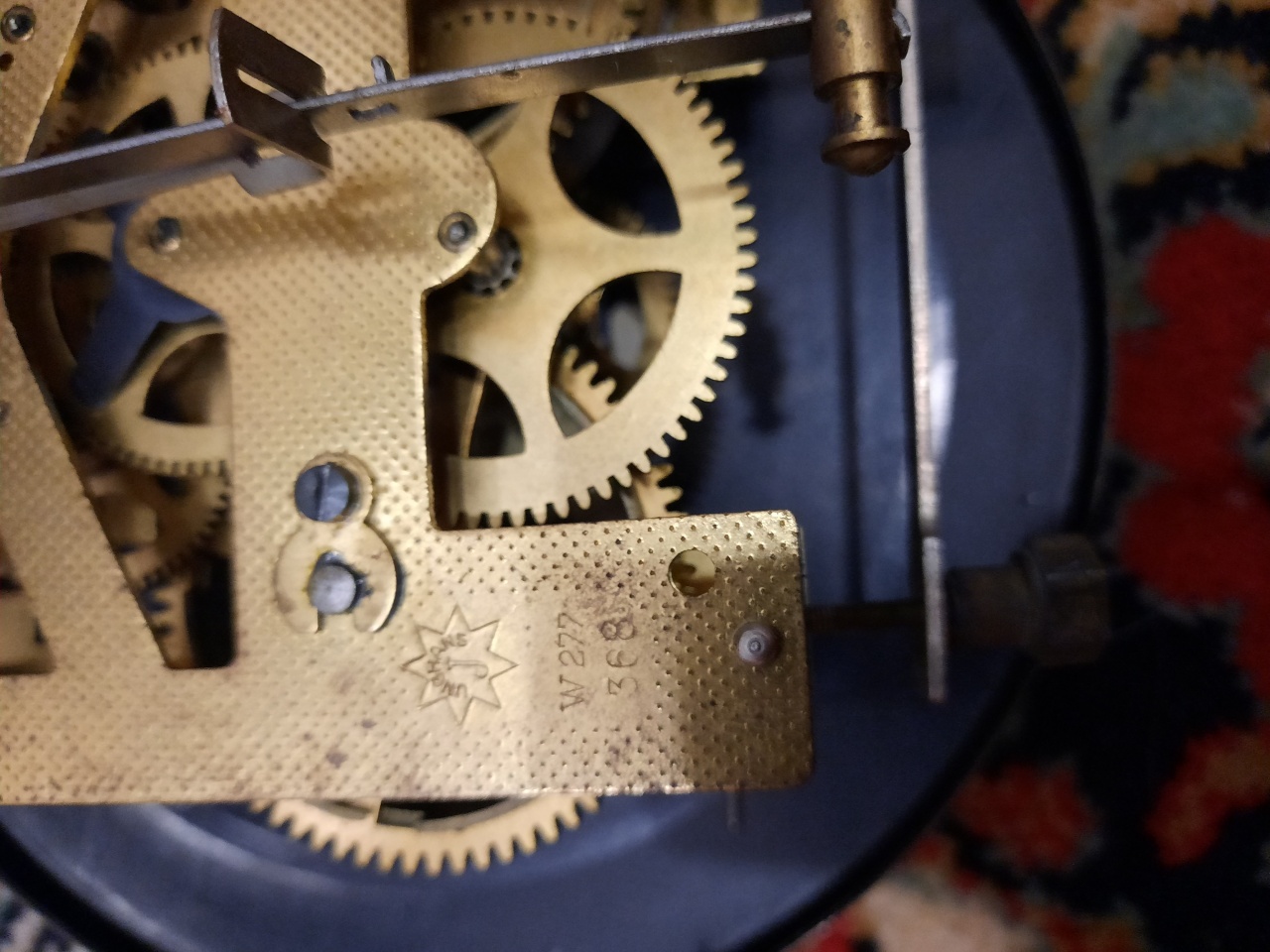

У нас такие в районе 50$. На мехе есть дата 36год 8месяц.
Аналогичный мех , причем с такими же прорезями в платинах стоял на первих ОЧЗ с боем в 1950-1954гг

Ну, механизм ОЧЗ точной копией этого не являлся... Фрикцион перевода стрелок другой, вексельное колесо другое, форма окон в полотнах колёс другая... Но был, безусловно сделан на основе этого Юнганса.

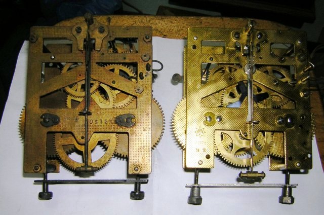

Сообщение от Vasiliy K Посмотреть сообщение
Вот для сравнения.
Разница практически минимальная.
Название: Юнг 39 ОЧЗ 57.jpg

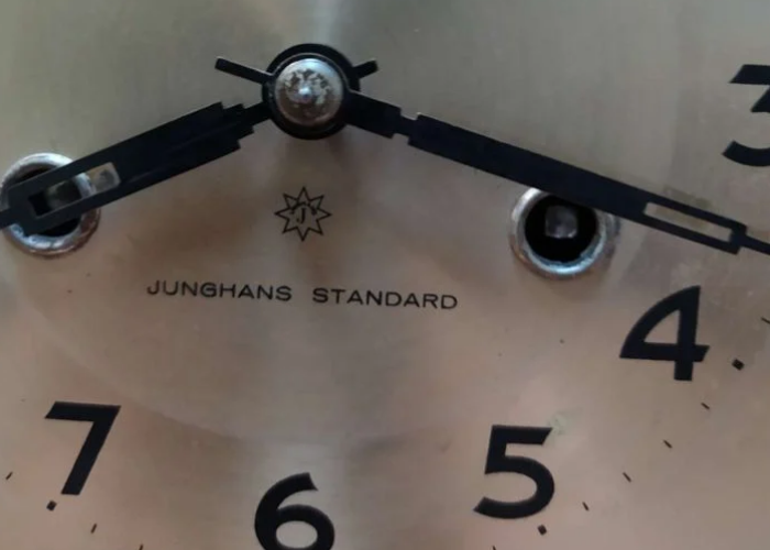

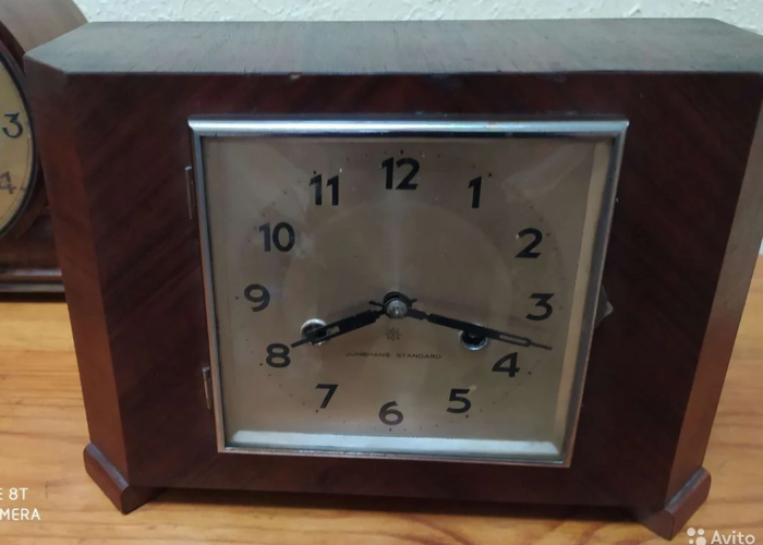

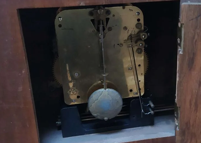

Доброго времени! Что-то тянет меня к прямоугольным часам . Заинтересовался одним Юнгансом. Правильно ли я понимаю, что это июль 1951 года? Молоточки за маятником спрятались? А то я сперва испугался, что их откусили ради тишины. Продавец 10 т.р. просит. Не много ли?
  #940
Старый 30.11.2020, 10:04
igoanatol igoanatol вне форума
Регистрация: 14.03.2018
Сообщений: 1,268
Сказал(а) спасибо: 551
Поблагодарили 1,319 раз(а) в 513 сообщениях
Сообщение от Neqael Посмотреть сообщение
Много. Это 100 евро. Такие часы в Германии 30- 40 евро плюс 40 евро доставка.
