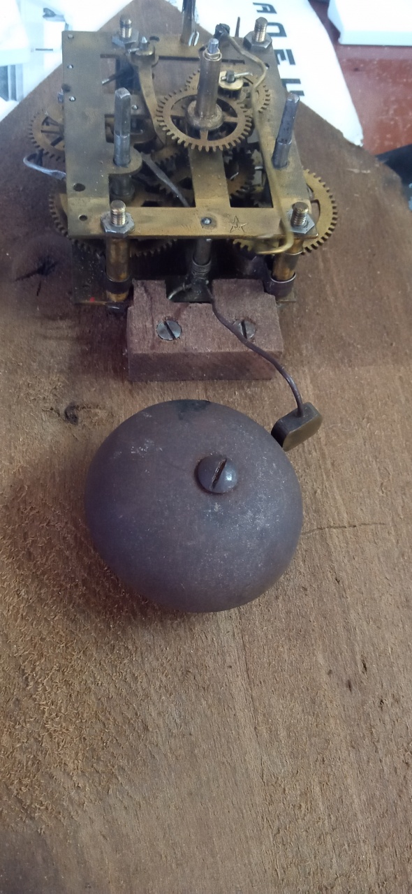

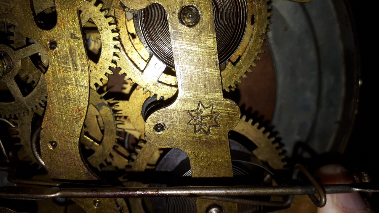

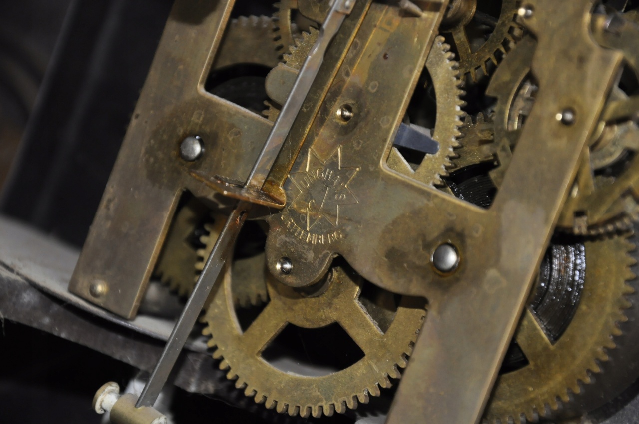

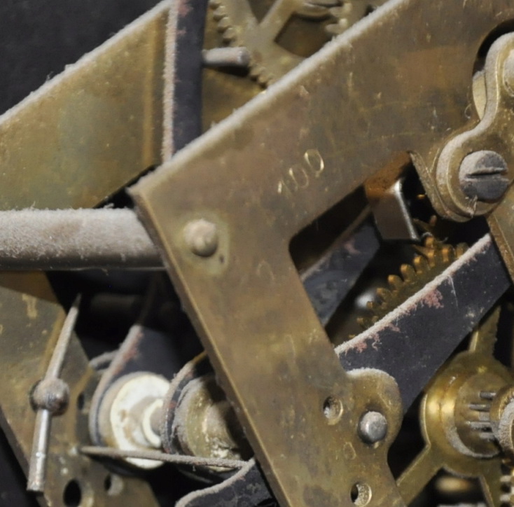

Еще вопрос. Цифра 100 на механизме может означать январь 1900г?
На гонге клеймо Wald-Gong D.R.P. 228475
Покопался в гугле, нашел это: patent is DRP 228475, granted November 1910
Почему тогда нет годового клейма на механизме?

Годовые клейма ставили не на все механизмы, вероятно, такой тип маркировки был принят только на одном заводе Юнганс, а заводов было несколько... По стилистике, Ваши часы я бы отнес к последним предвоенным выпускам, 1913-14 гг.

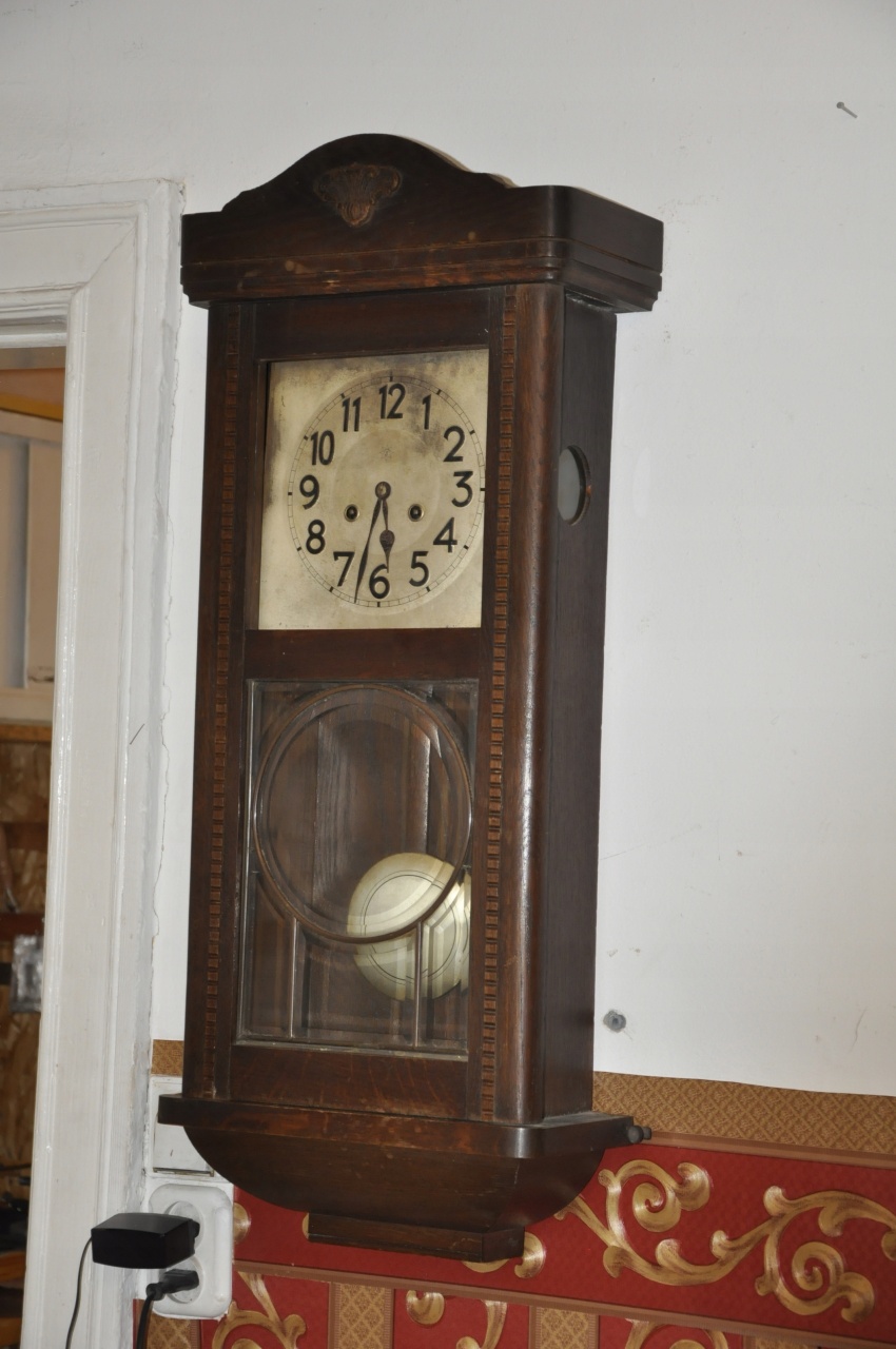

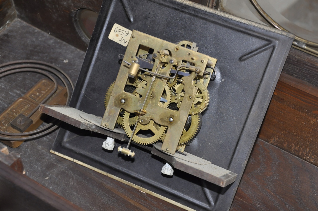

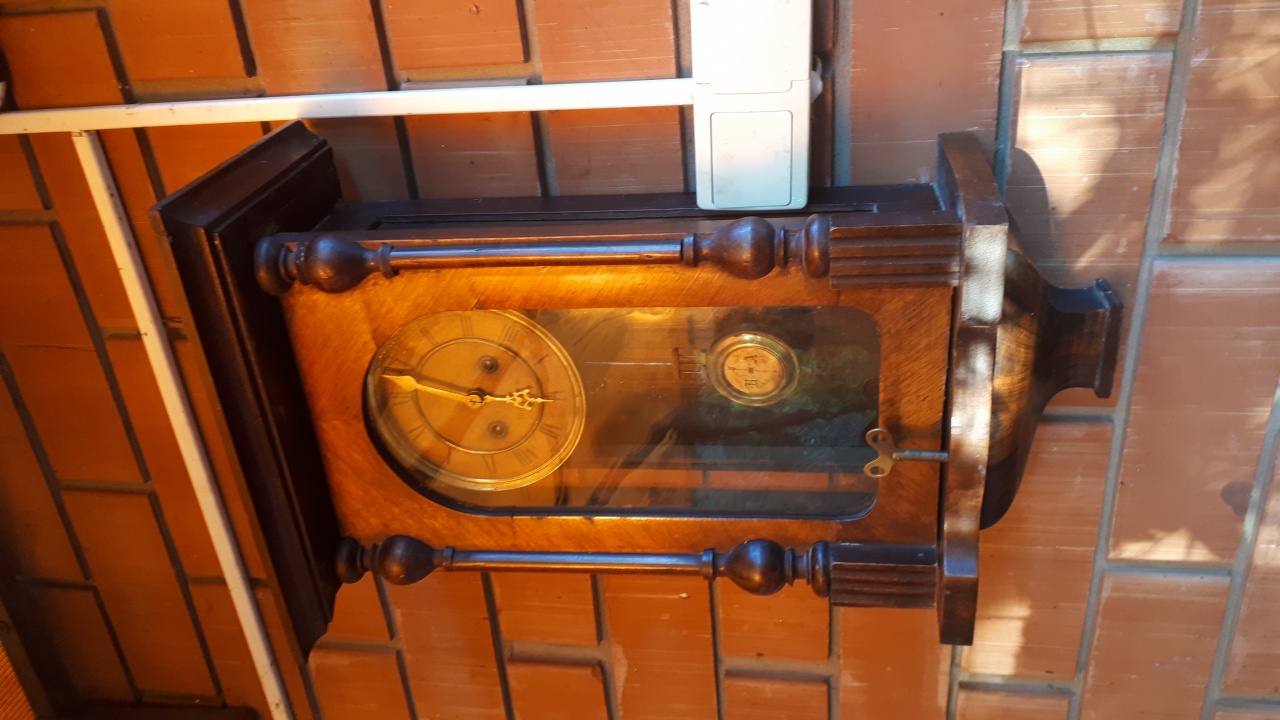

ID:	3033553 добрый день всем мастерам часового дела. коллеги на работе сделали подарок.
ID:	3033554 не покидает ощущение , что где-то они уже встречались. подскажите пожалуйста какой должен быть циферблат и фон у картинки . цвет что то не гармонирует с корпусом.

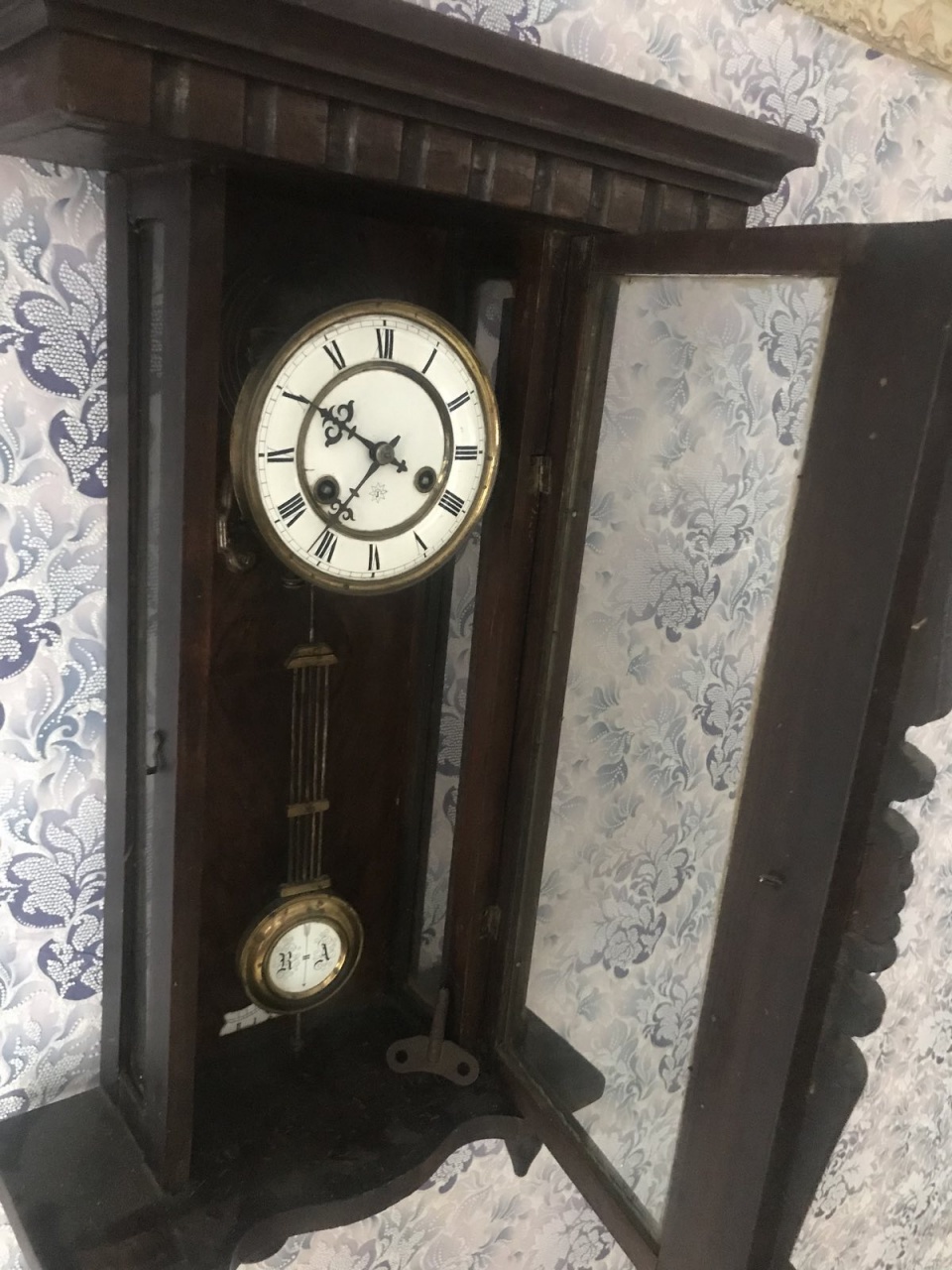

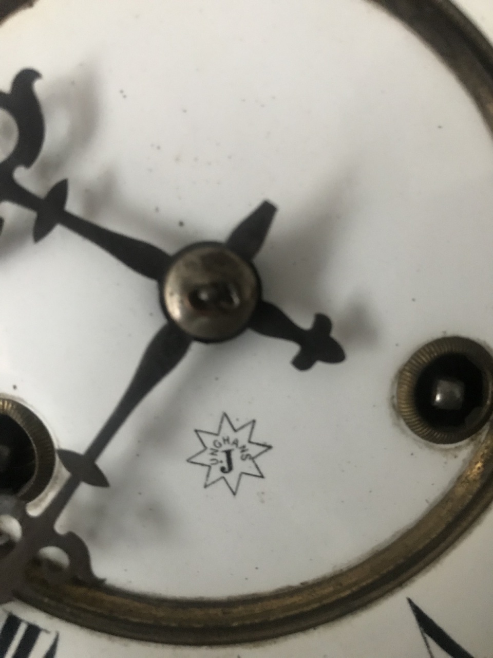

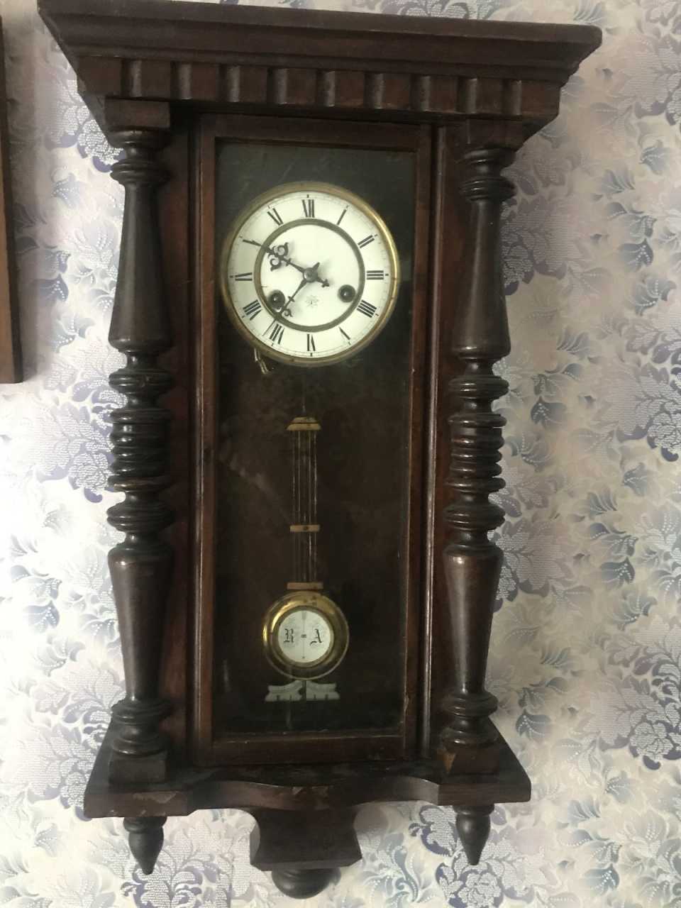

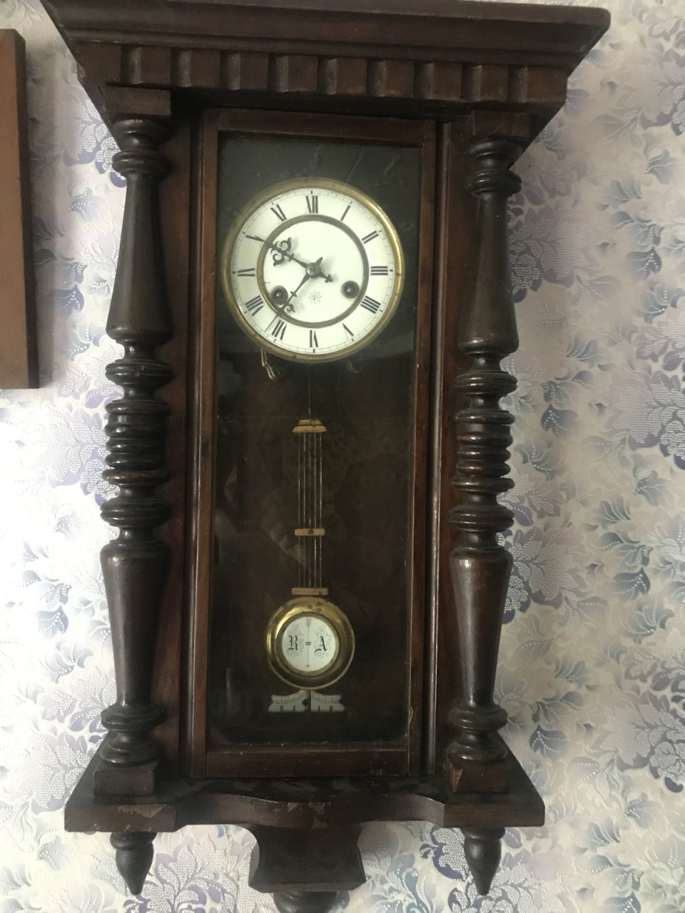

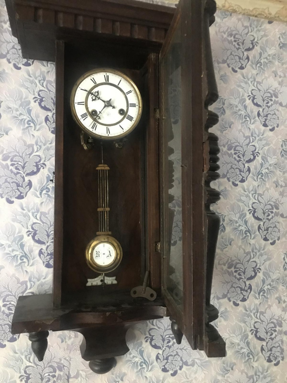

Добрый день.Может сможете подсказать дату часов,а то в интернете именно таких не нашел,похожие есть,а таких нет.

Сообщение от Vladzi Посмотреть сообщение
Здравствуйте.
По тем фото, которые Вы предложили можем сказать только примерную дату изготовления корпуса.
Это конец 19-го, начало 20-го веков.
Что касается самих часов нужно фото механизма.

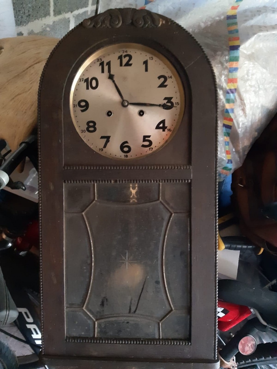

Приветствую.Хотел бы узнать что за корпус.каталожный ?редкий ?

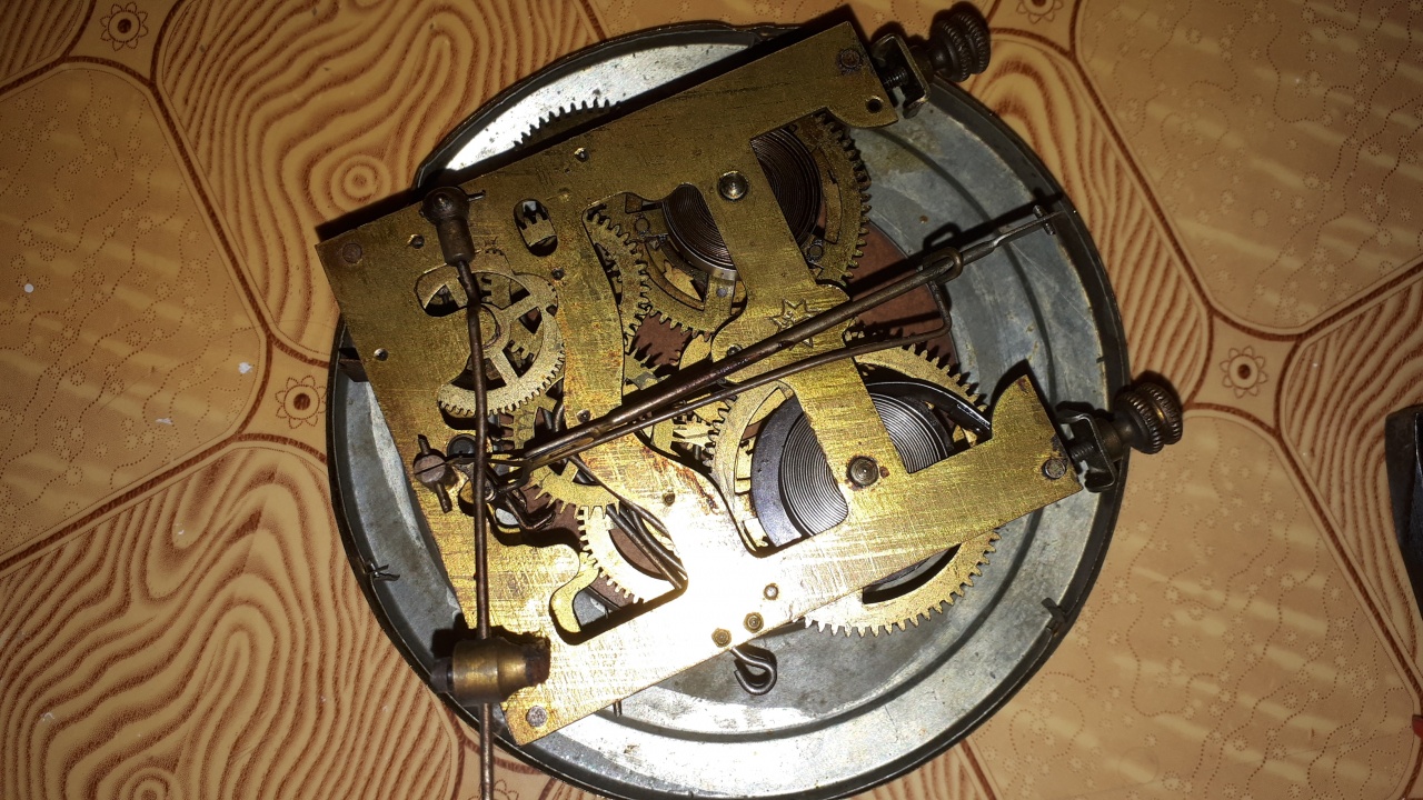

Вот такой пациент..
С годом и происхождением понятно...
Смущает постановка пружин боя и хода, после очз это кажется перепутаным...
Коллеги, прошу подсказать.

Что именно вас смущает в этих бюджетных часах с трехдневным безбарабанным мехом.?
Это у них такая конструкция. И ОЧЗ здесь ни при чем , там мех совсем другой конструкции и уровня.

Смущает то что на ход пружина мощнее, нежели на бой. Ходовая и шире и толще.

Не знаю, как здесь, но у "Юнгансов" 1970-х годов (с балансом на магнитном подвесе), которые я как-то раз обслуживал, именно так. "Ходовая" пружина толще "боевой". Я сам попробовал поставить наоборот - часы еле ходили при полном заводе, а били как пулемёт. Пришлось переставлять, как один бывший коллега говорил, "в обратный зад".
