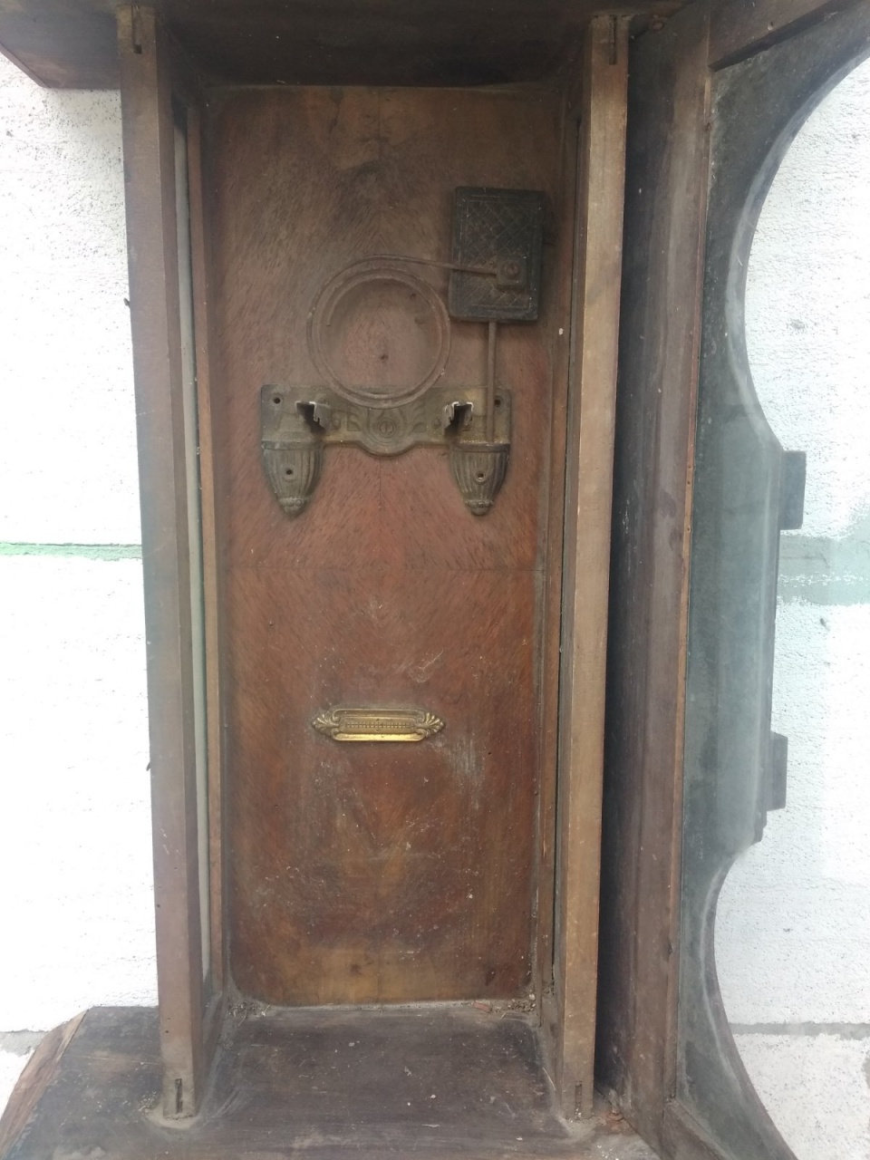

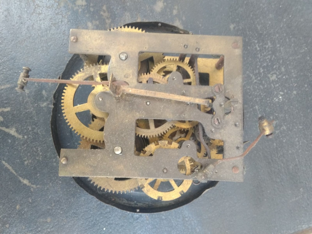

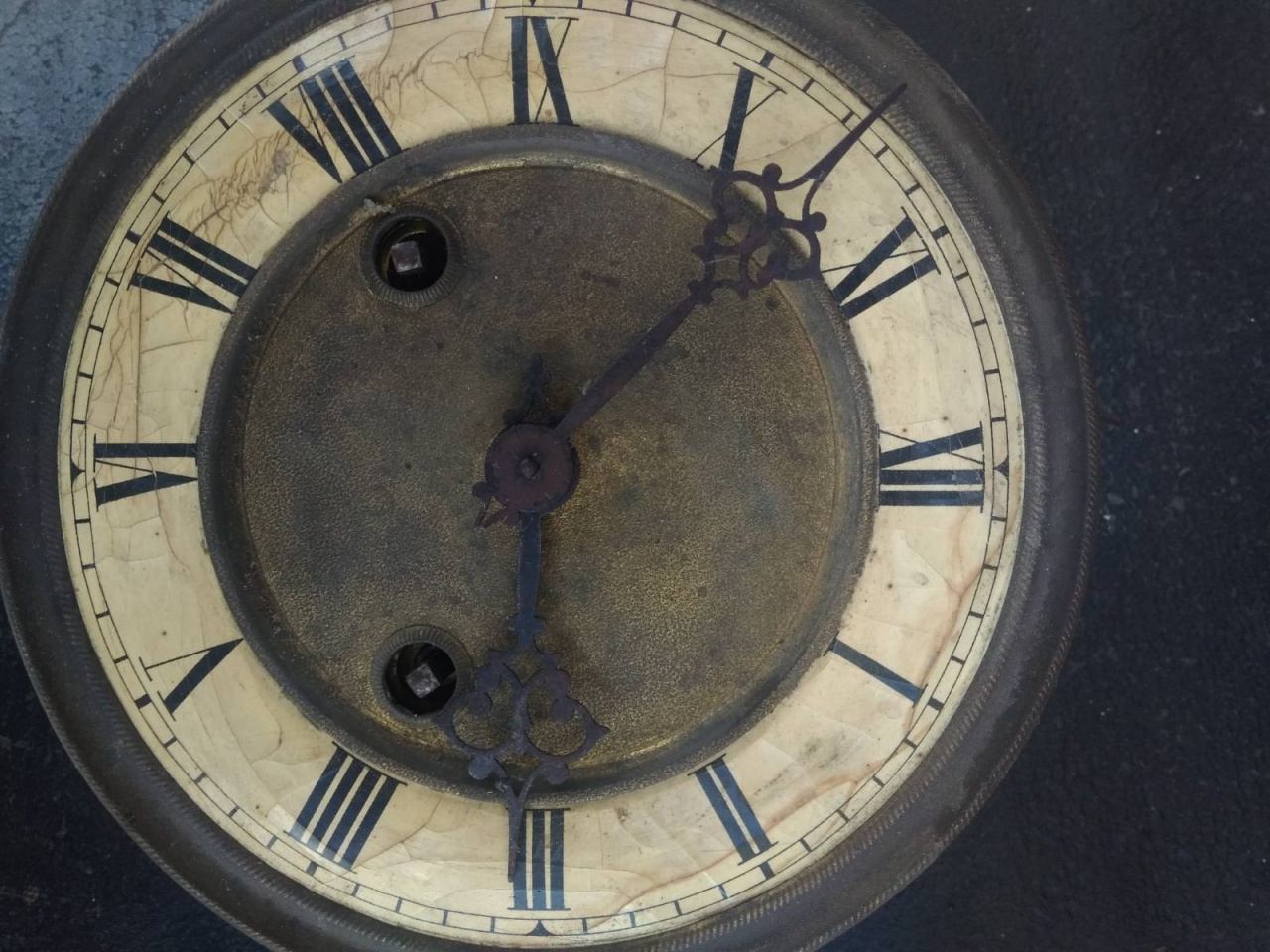

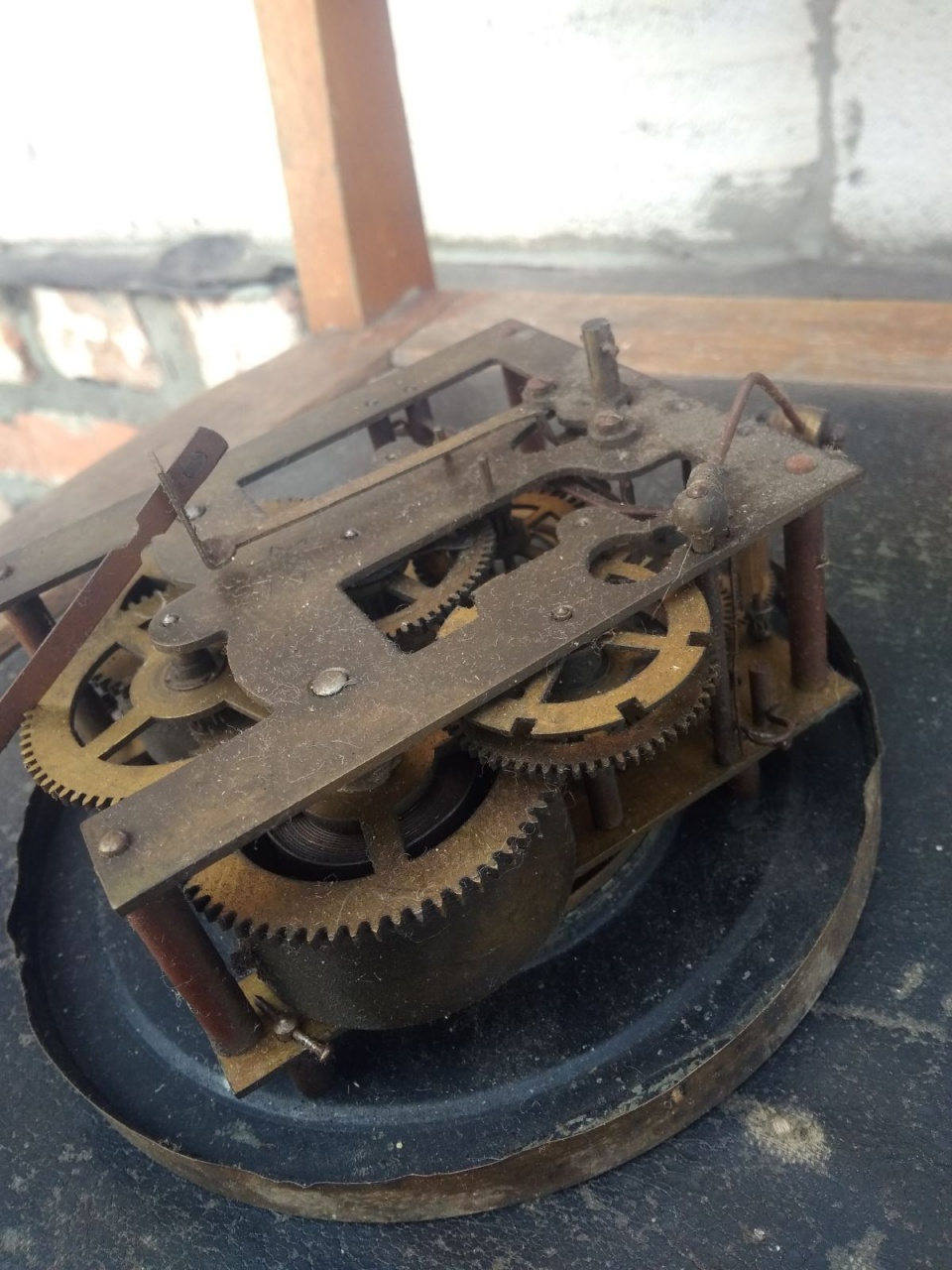

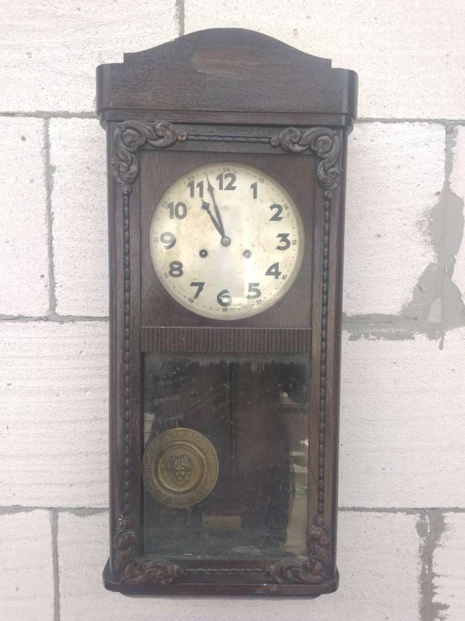

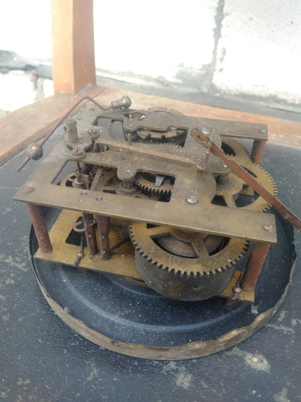

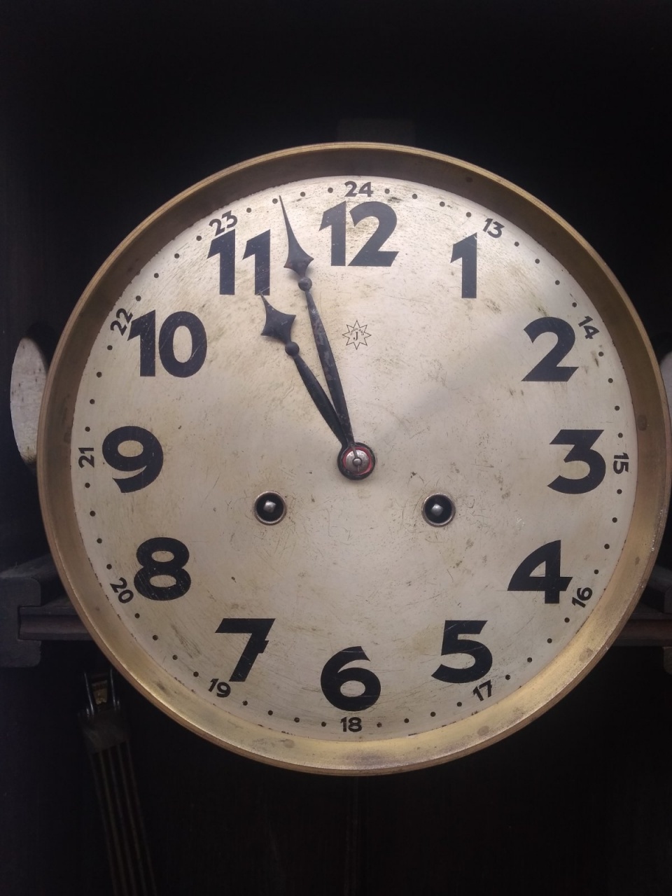

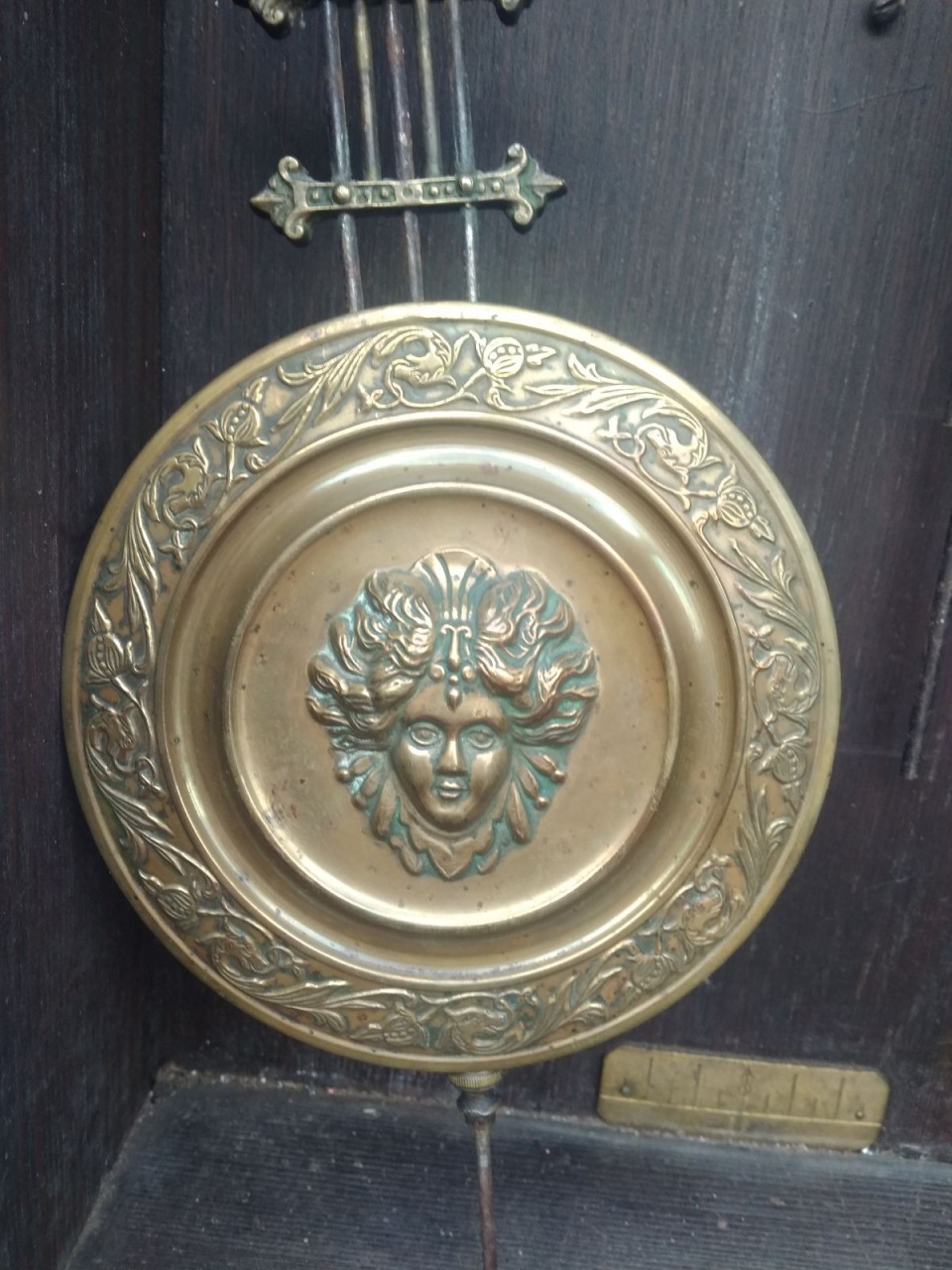

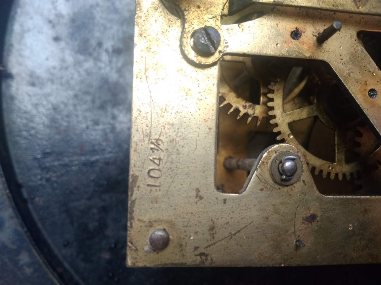

Всем доброго дня
Есть остатки двух Юнгансов
Помогите информацией, комплектность, год производства, есть ли смысл реставрировать и т.д.

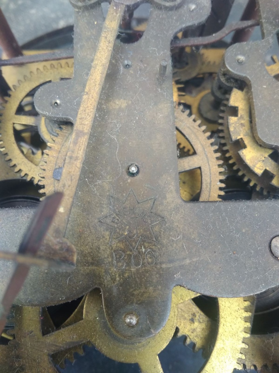

первый

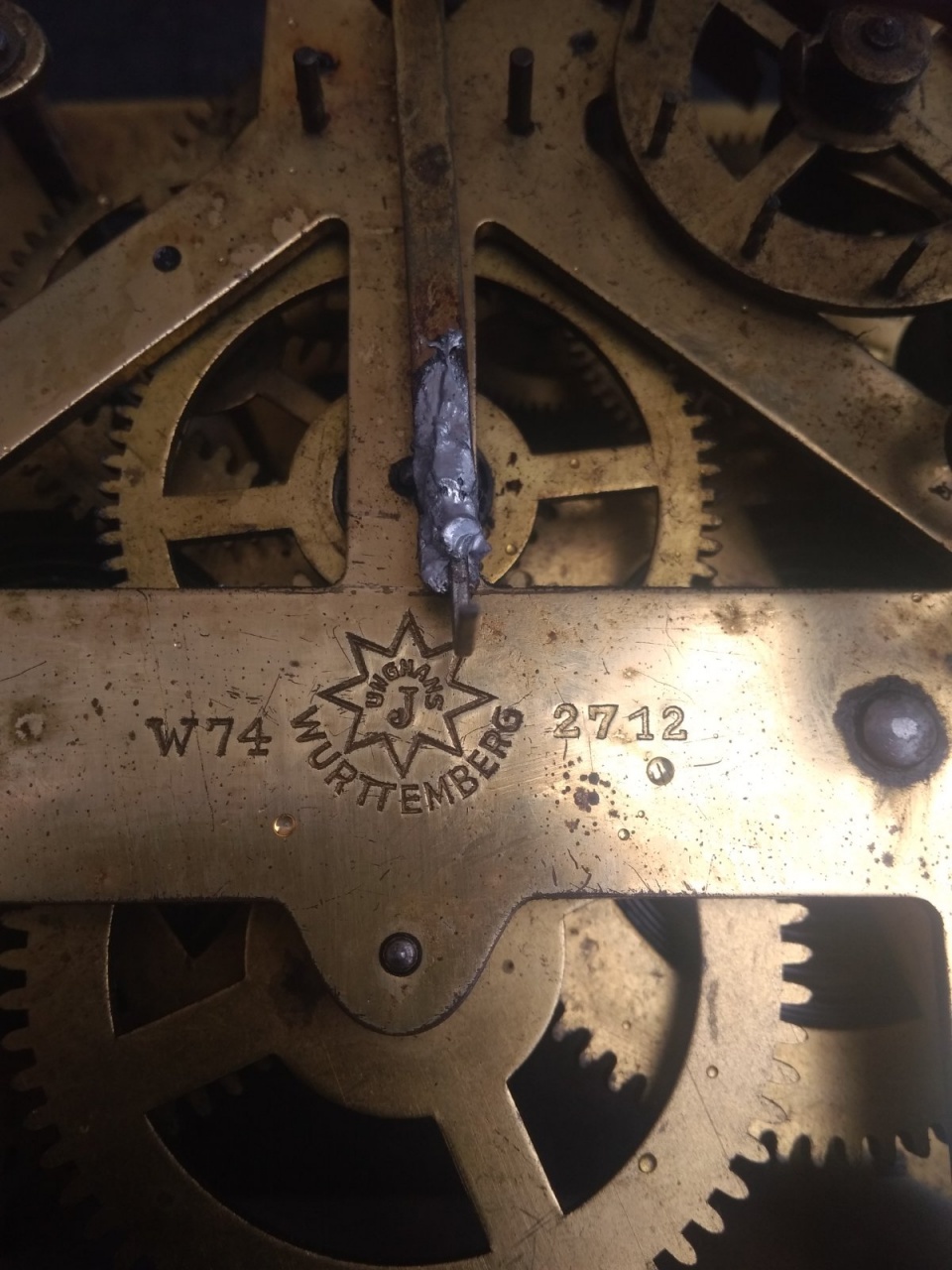

Механизм JUNGHANS B06
второй
Механизм JUNGHANS WURTTENBERG W74 2712

Христос воскрес!
Смысл реставрировать - это уж Вы должны определится.
Год первых 1906 (в- второе полугодие ) , а вторых не видно. Я бы востанавливал первый корпус с дверкой со стеклом 8 -кой . Для себя: интересный корпус и выносливый мех, а вторые - востановите с остатков и продайте. Тоже не плохой, но зачем два.?
С уважением, Александр.
Да забыл сказать второй моложе -конец двадцатых начало тридцатых . Себе - 1906года.

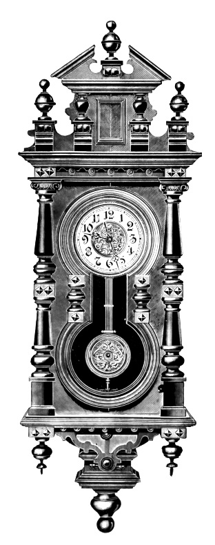

Корпус первых примерно такой должен быть..

Сообщение от Krysin Посмотреть сообщение
Вторые 1927 год, 12 месяц.

Приветствую!
Реставрировать нужно обязательно, только надо определиться частичная реставрация:
-изготовление и установка недостающих элементов;
-чистка от грязи;
или же полная:
-разбор корпуса на составляющие, до дощечки;
-снятие старого покрытия;
-восстановление покрытия (желательно по технологиям и лаками применявшимися в начале 19-го века).
Если Вы "дружите" со столярными работами, то всё сделаете сами (на первых надо корону делать).
Если изготовление короны будете заказывать - может обойтись не дешево...
Со вторыми всё гораздо проще.
На мой взгляд, маятники Вы перепутали местами.
По механизмам -недостатки минимальны, лечатся легко, но мыть, чистить и смазывать обязательно.
