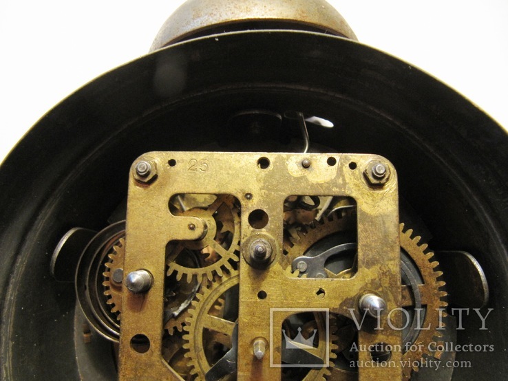

Я ,в общем, догадывался ,что это так,т.к. звезда и бабочка встречаются на одних экземплярах.
Но интересны подробности,чем это вызвано ,производства локализованные в разных местах?
Вот ещё один экземпляр-на лице и крышке-звезда, на верхней платине-бабочка и "25",форма платин- третьего типа,стрелки, наиболее типичные,для Юнганса.

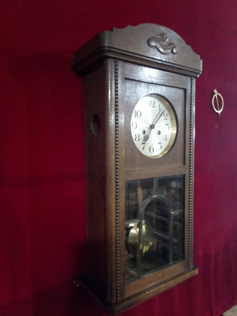

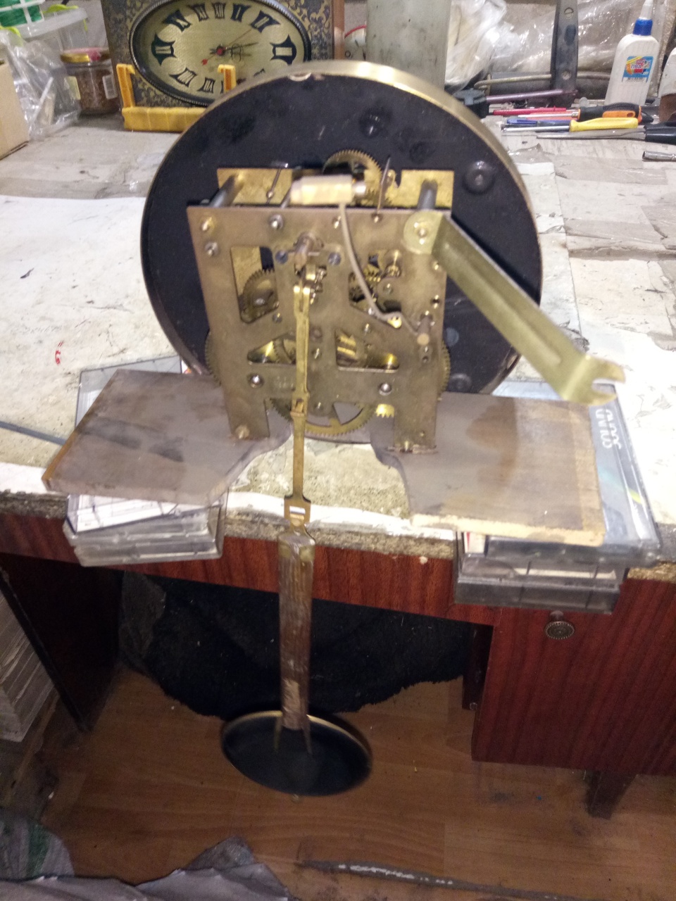

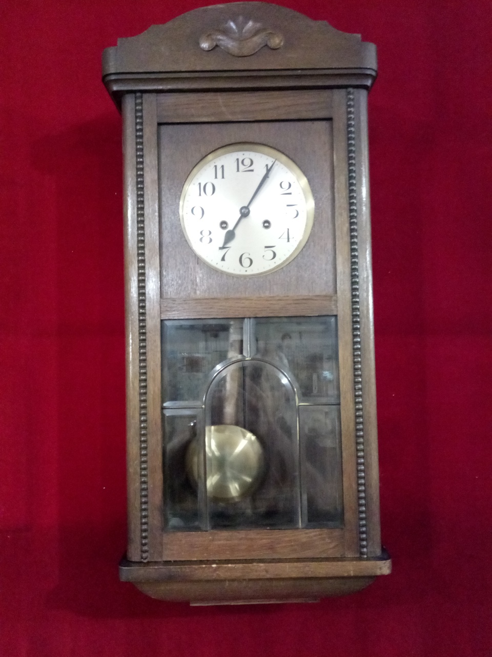

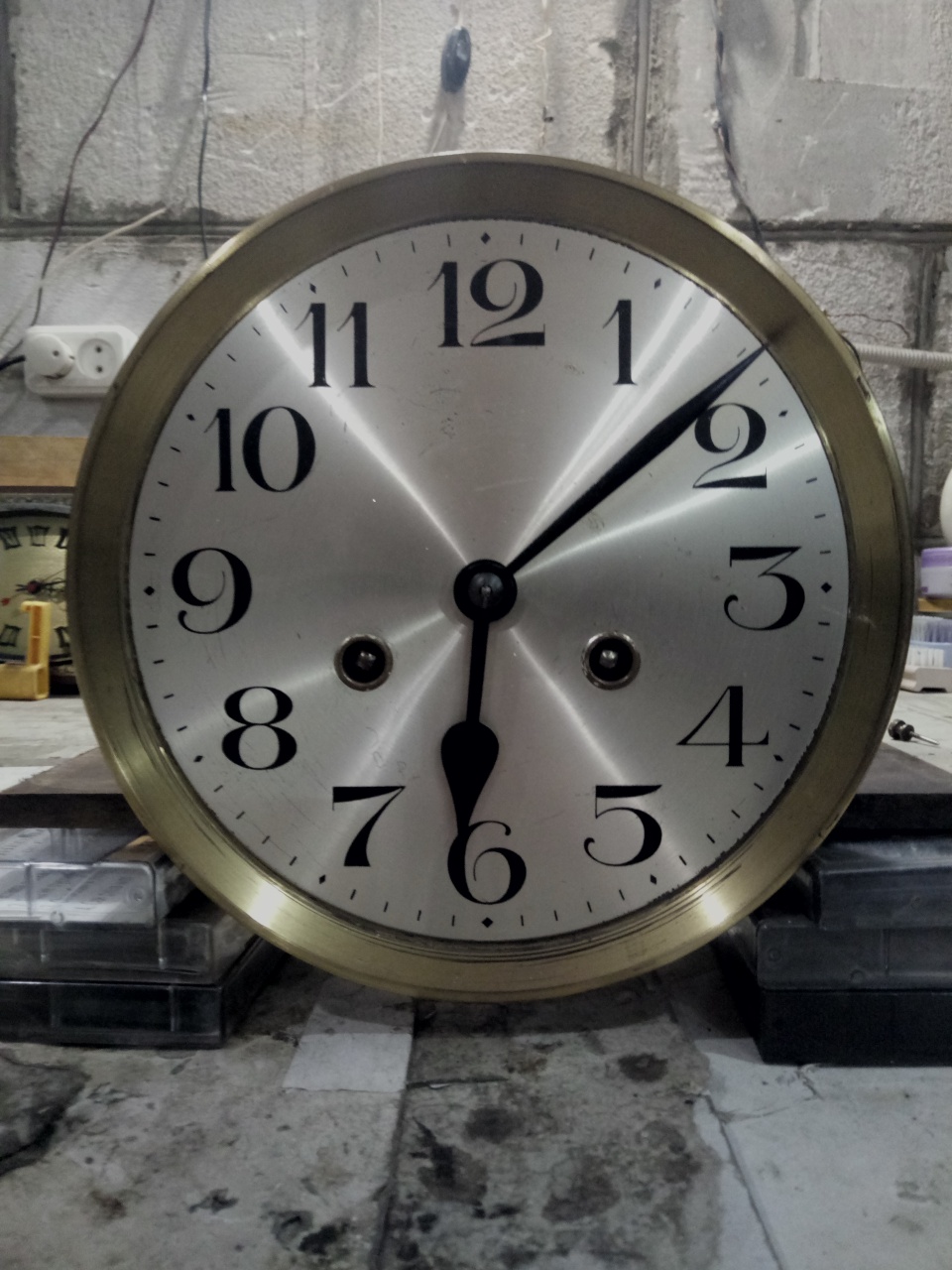

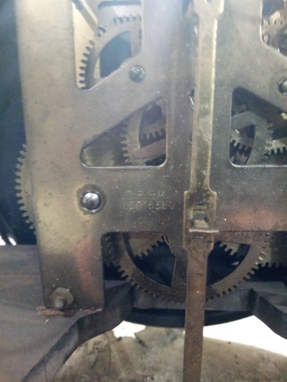

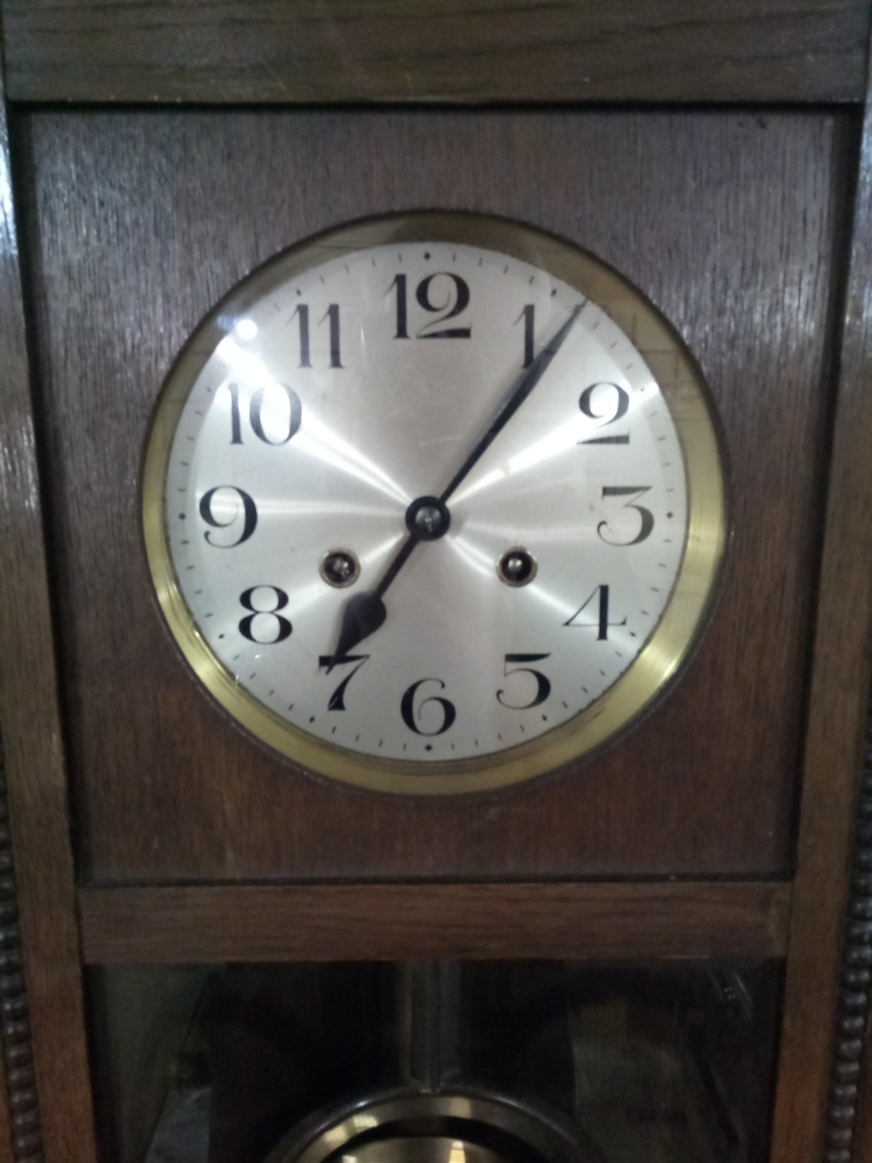

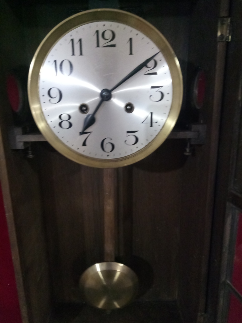

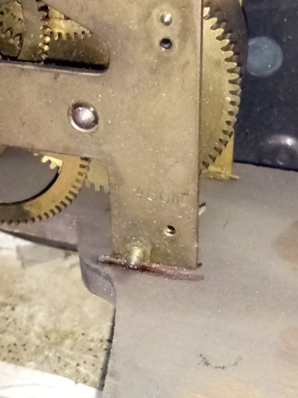

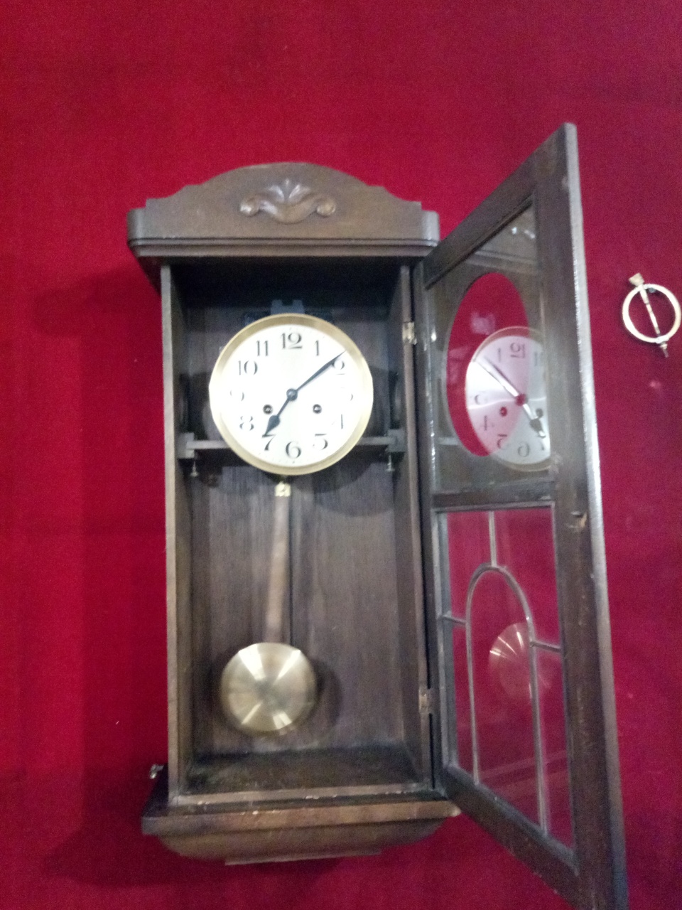

Здравствуйте,мои дорогие!вчера прислали мне часики-запустил,собрал и почему то думал,что Юнганс...Но на плптине написано совершенно другое-а именноPGM и номер 916580.На фото видно..Подскажите ПОЖАЛУЙСТА что это за часы???Может Густав беккер????Хотя у меня нет догадок.
Часики с боем под одну струну...но бъют красиво пол часа и час..
DPGM
или
DPSM- вот эти буквы на платине.

Неужели ни у кого нет никаких мыслей по этим часам????Что такой длительный молчок???

Сообщение от vanred Посмотреть сообщение
Добрый день!
Так ведь нет информации по этому патенту.
Единственный источник DRGM патентов, который я знаю https://digital.slub-dresden.de/werk.../81394/1051/0/
Но почему-то в 1925 году часть еженедельных (на тот период) выпусков шла без патентных новостей.
По патентам, которые шли после Вашего, можно сказать, что дата патента 916580 приходится на май 1925 года.
С уважением, Татьяна

Огромное Спасибо!!!!А как всетаки эти часы называются???хотя бы предположительно???Или они без названия???
Разобралась, посмотрела внимательно на фото, № патента 916380, этот механизм фирмы Haller & Benzing, патент выдан 08.07.1925.
Первоисточник информации https://mb.nawcc.org/threads/d-r-g-m.../#post-547717; автор ответа Zepernick - лучший знаток, жаль что его давно нет с нами.
