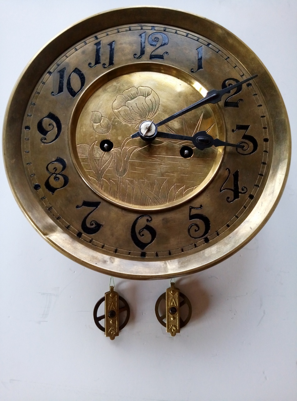

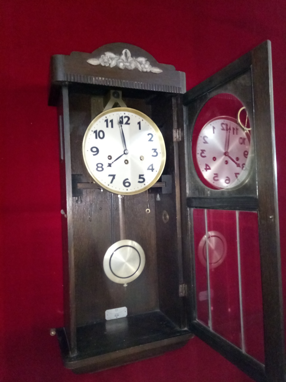

Здравствуйте. Прошу совета у знающих людей. По наследству достались настольные часы junghans.Нажмите на изображение для увеличения

Есть желание их восстановить. Подскажите:
-где можно найти для них стекло? Есть ли проверенные места где можно купить стекло?
- где можно найти для них стрелки? Обязательно искать оригинал на барахолках или можно найти аналог?
- т.к. часами раньше не занимался, терминалогией не владею. Поэтому спрошу как понимаю - есть крючок, на котором крепиться съёмный маятник. Маятник висит не вертикально, а под углом где-то 45 градусов, это правильно?
- потерян заводной ключ. Где его можно купить?
Заранее спасибо за ответ.

Здравствуйте. Нормальные часы с боем половинок и часов.
Стекло можете подобрать с настеного или настольного Янтаря - должно быть выпуклым ( может быть прийдется обратится к стекольщикам чтобы подрезали и вставили стекло).
Стрелки подходят с настольных ОЧЗ как по форме так и посадочным местам.
Ключ тоже подходит с настенных и настольных Янтарей.
ВОПРОС ПО МАЯТНИКУ не понял, то что вижу на фото немного разрегулировано. И если нет опыта как поставить на ход даные часы, лучше обатитесь к часовому мастеру , он сделает профилактику часам и поставит их на ход .

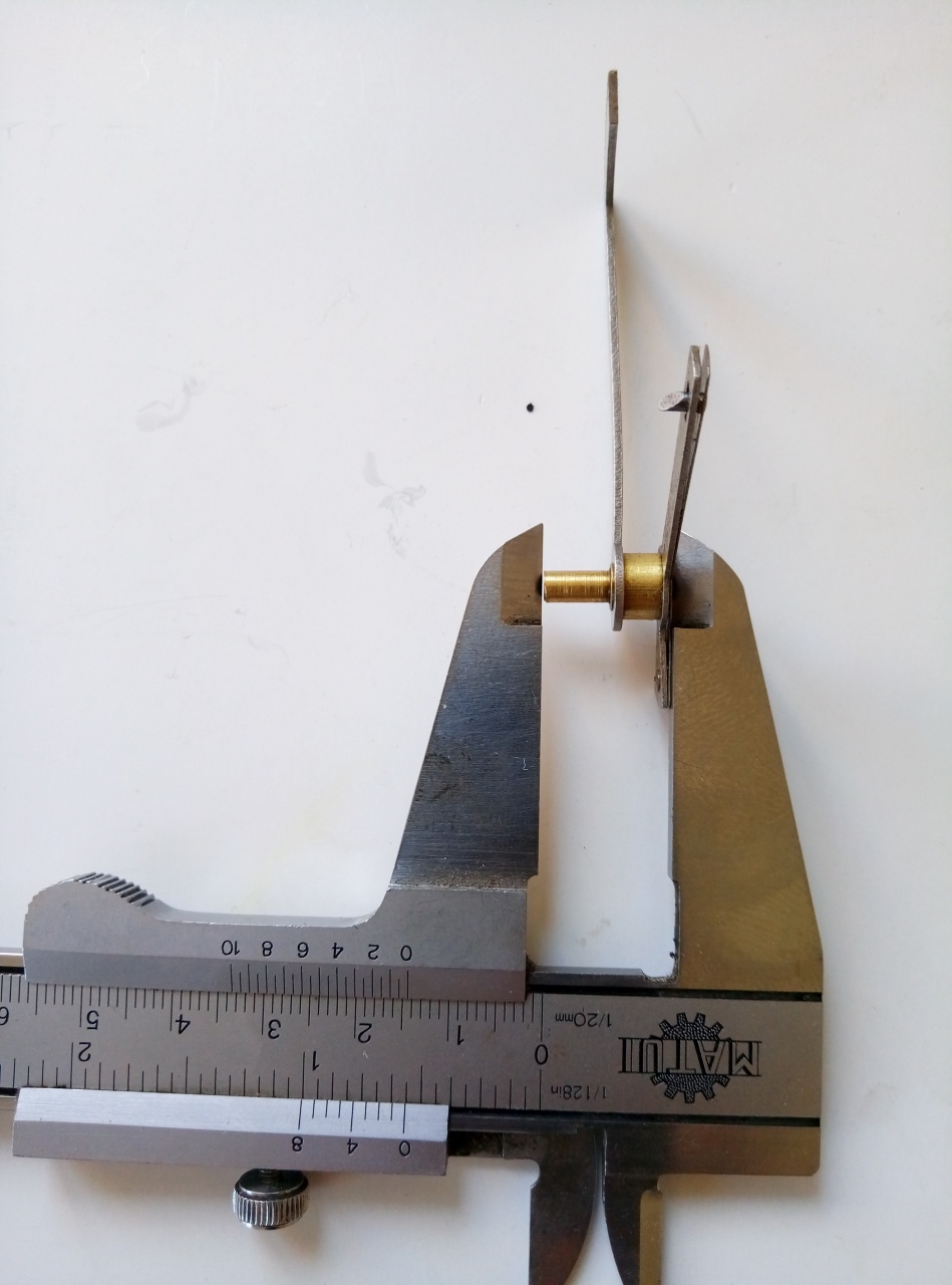

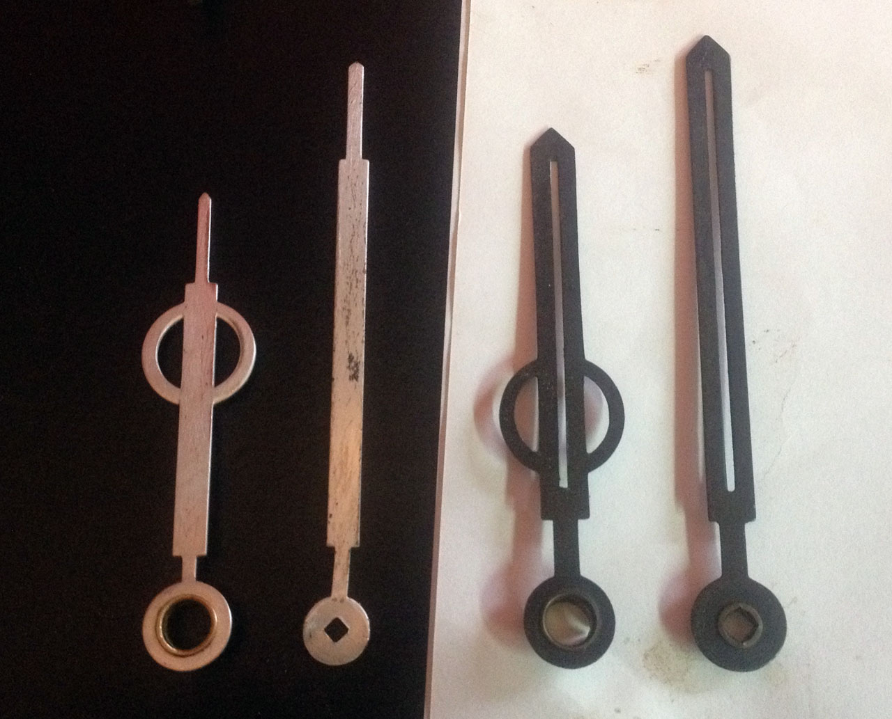

Сообщение от Krysin Посмотреть сообщение
Не соглашусь. На фото видна разница, и она существенна. Посадочный квадрат в орловской минуте значительно больше.
Можно конечно приспособить, но будет не айс, а по нашему - колхоз.
Проще изготовить по образцу, тем более стрелки не сложные, да и латунь пилить тоже не сложно

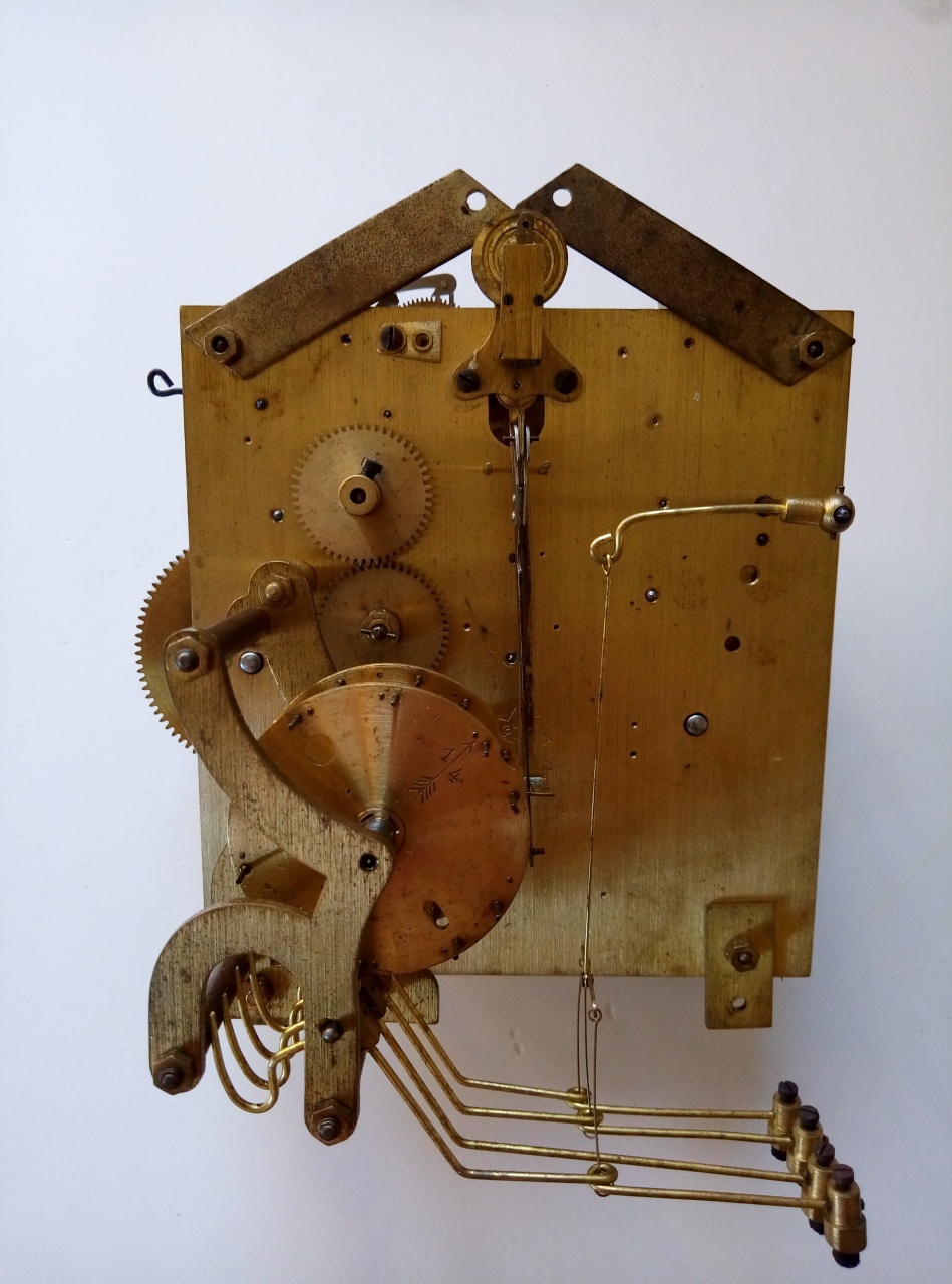

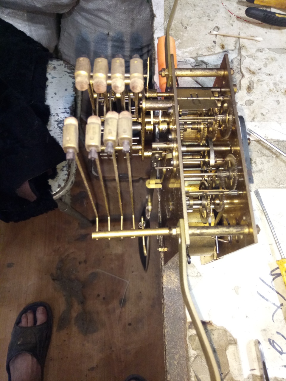

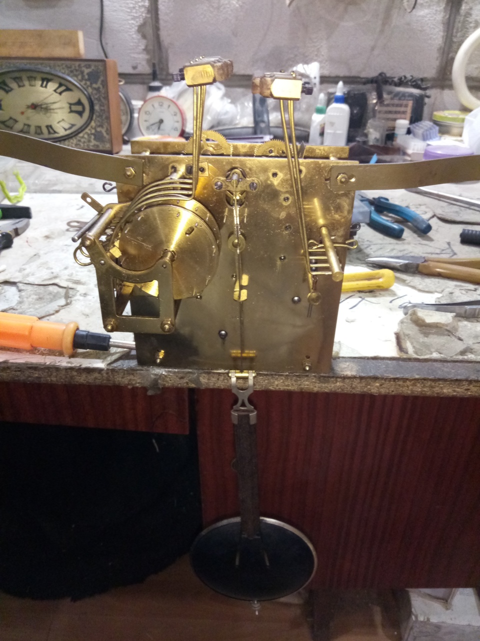

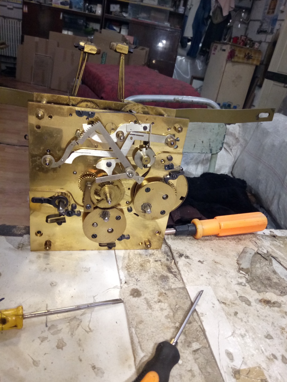

Здравствуйте Леонид (dr333)не смог отправить в личку фотки гребенки четвертного механизма, выкладываю здесь

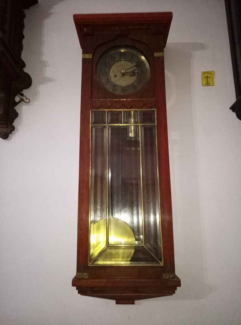

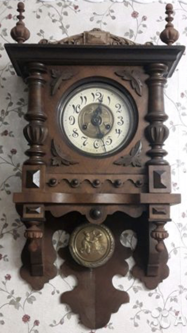

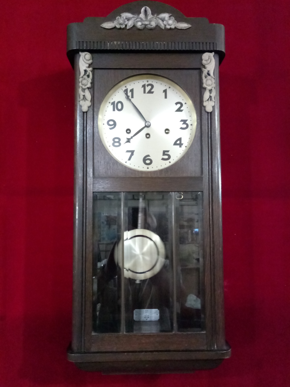

Добрый день! Подскажите, пожалуйста, что это за часы
Каталоги на первой страницы первой части темы не открываются, в интернете похожих на эти часы не нашел
Продаются задёшево

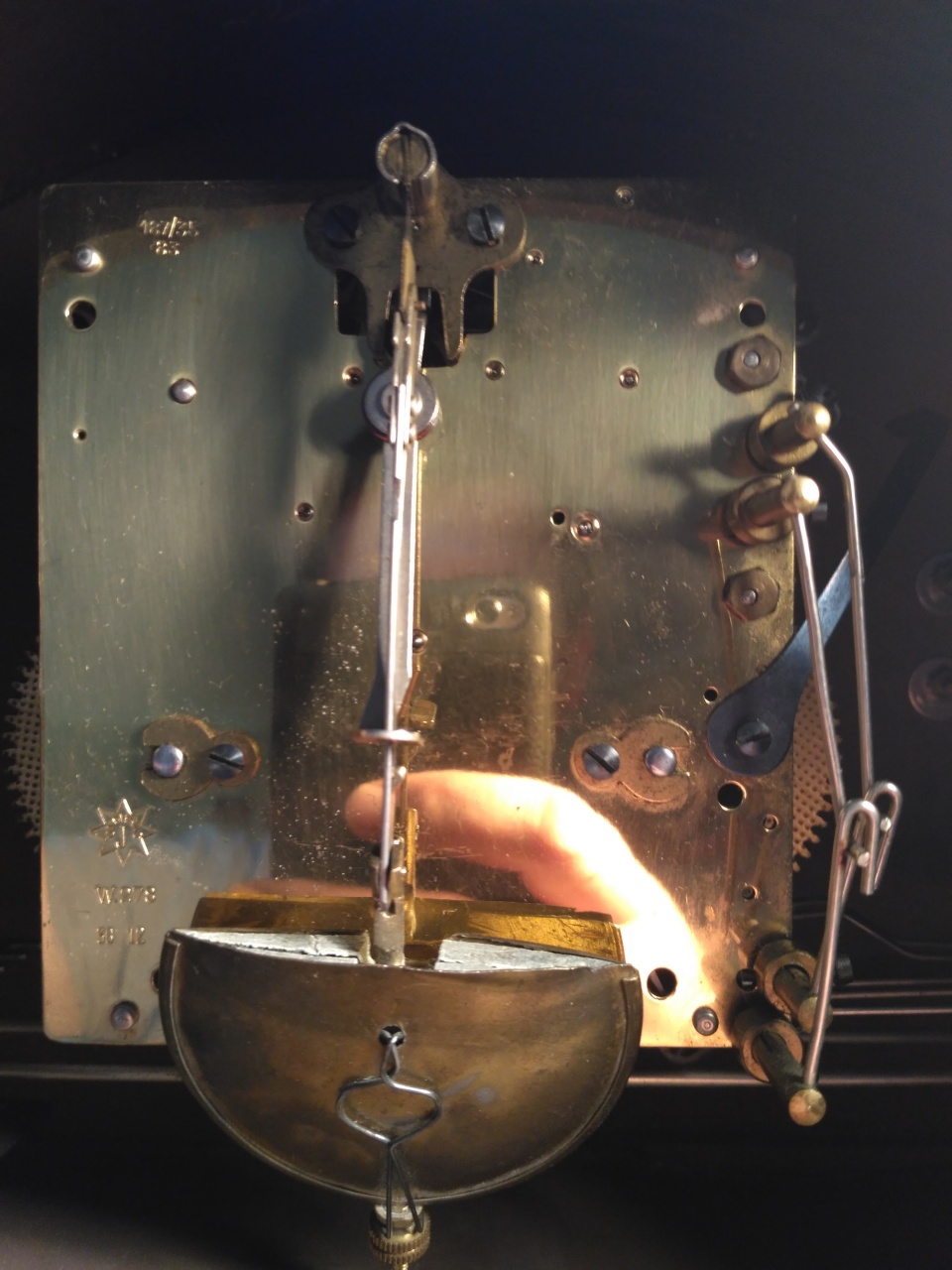

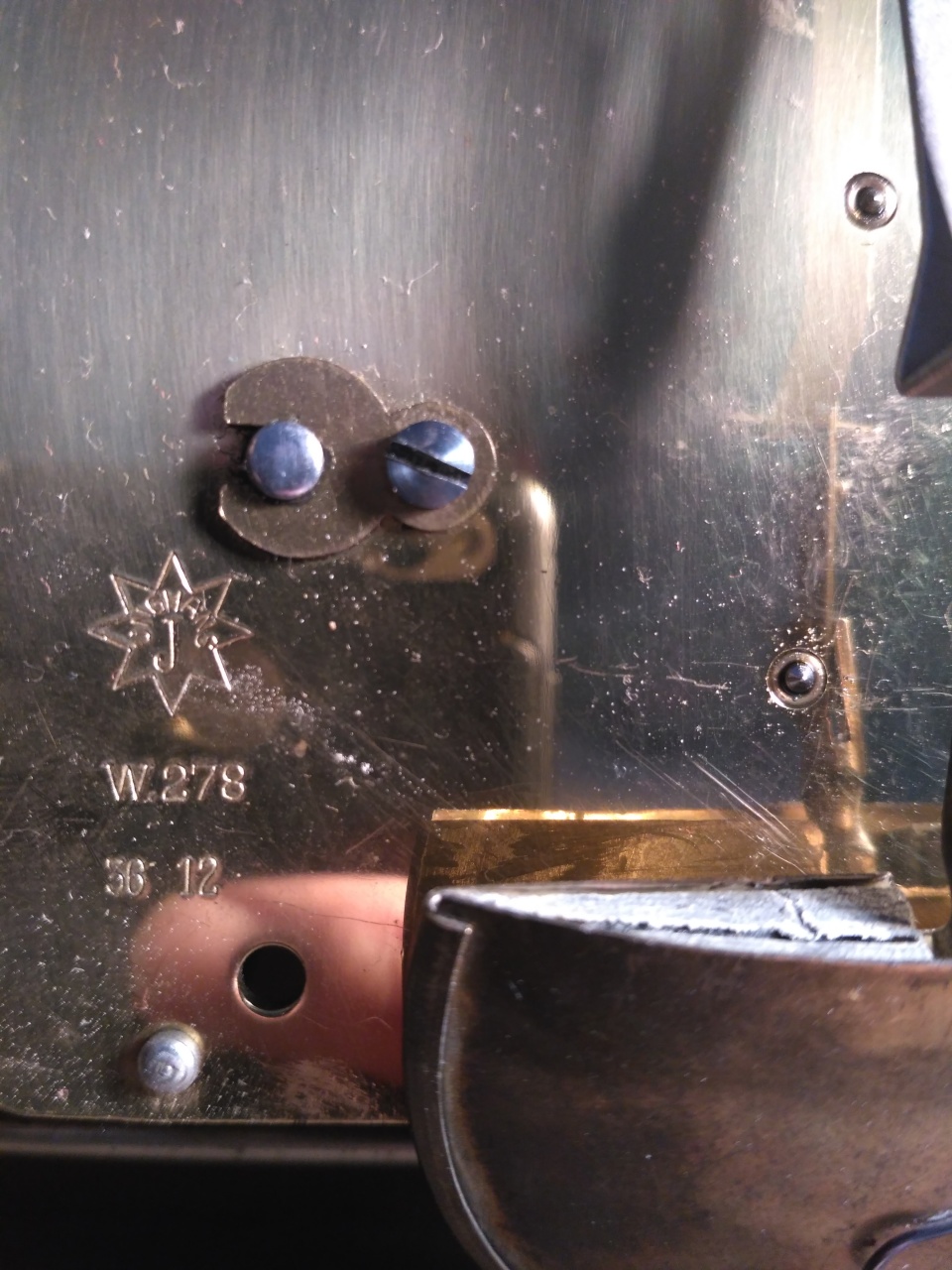

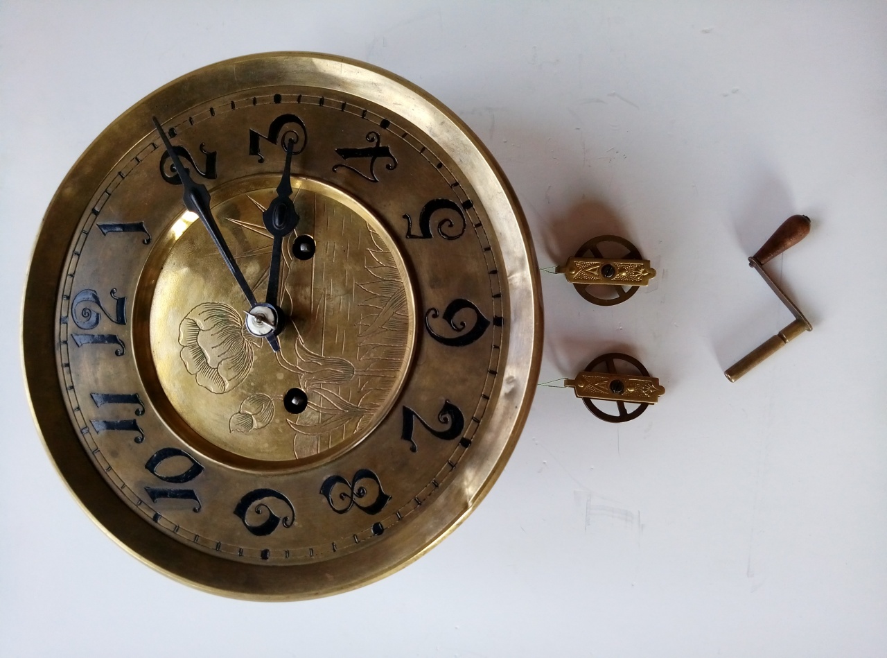

Здравствуйте уважаемые форумчане. Давно хотел заиметь жильные Junghans и вот на днях прикупил по случаю. Подскажите, пожалуйста, что родное, а что с других часов и какой должен быть орегинальный корпус без утрат и с короной.

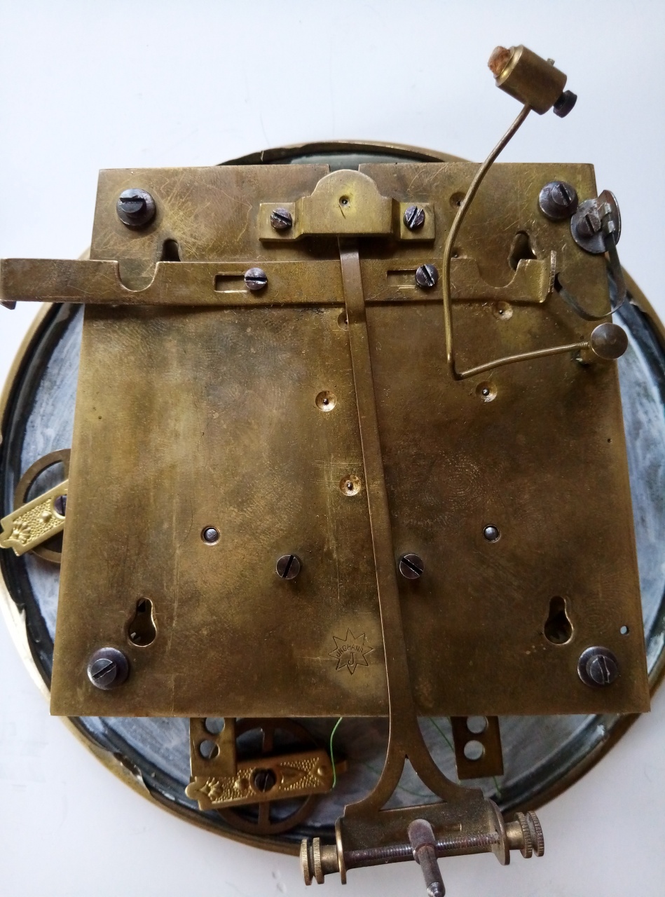

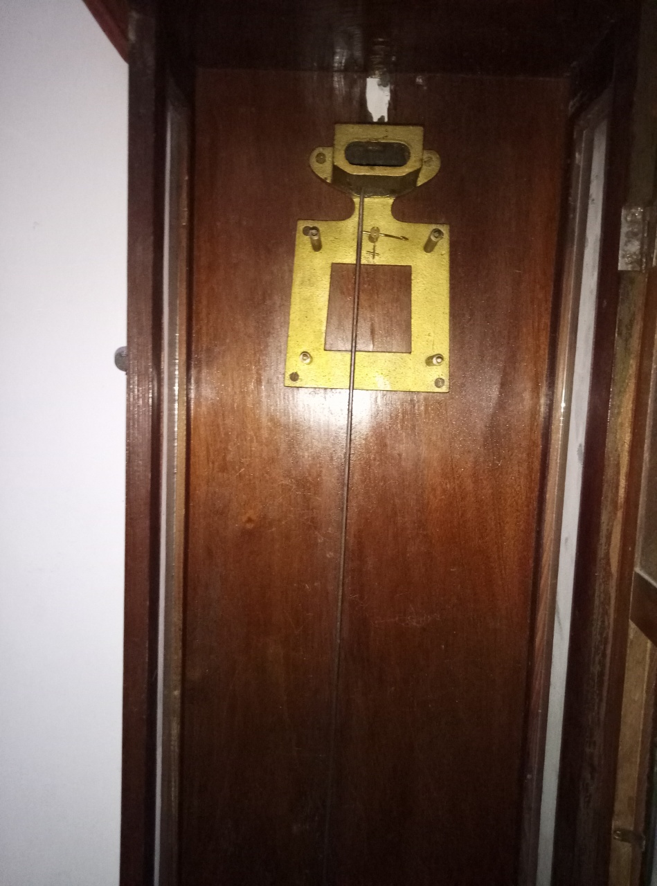

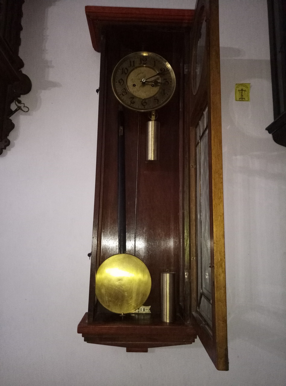

Добрый день,и я как второй день стал Счастливым обладателем Юнгансов-хотя об этом только на ключике написано,а вот на самих часах-на механизме-значит следующее:
Под поводком маятника набито 3011 а возле нижней правой гайки скрепляющей платины число 104.
И все!!! Нет больше ничего.ПОДСКАЖИТЕ ПОЖАЛУЙСТА что это за часики,год их выпуска,ну и что нибудь о них???
Заранее ПРИЗНАТЕЛЕН!!!!
Фото часов и механизма прилагаю
Может по каталогу они *засветятся* а может это вообще не ЮНГАНС???????????

vanred, мои поздравления, хорошие, красивые часы, очень надеюсь, что с гонгами все в порядке, перезвон должен быть весьма серьезный!
Я не большой эксперт, но части похожи на юнгансовские, в частности анкерная скоба, формы высечки латунных деталей напоминают, стрелки их, я бы дал 99%, что юнганс
3011 наверное 11 месяц 1930года
104 - полуколебаний в минуту, это точно.
