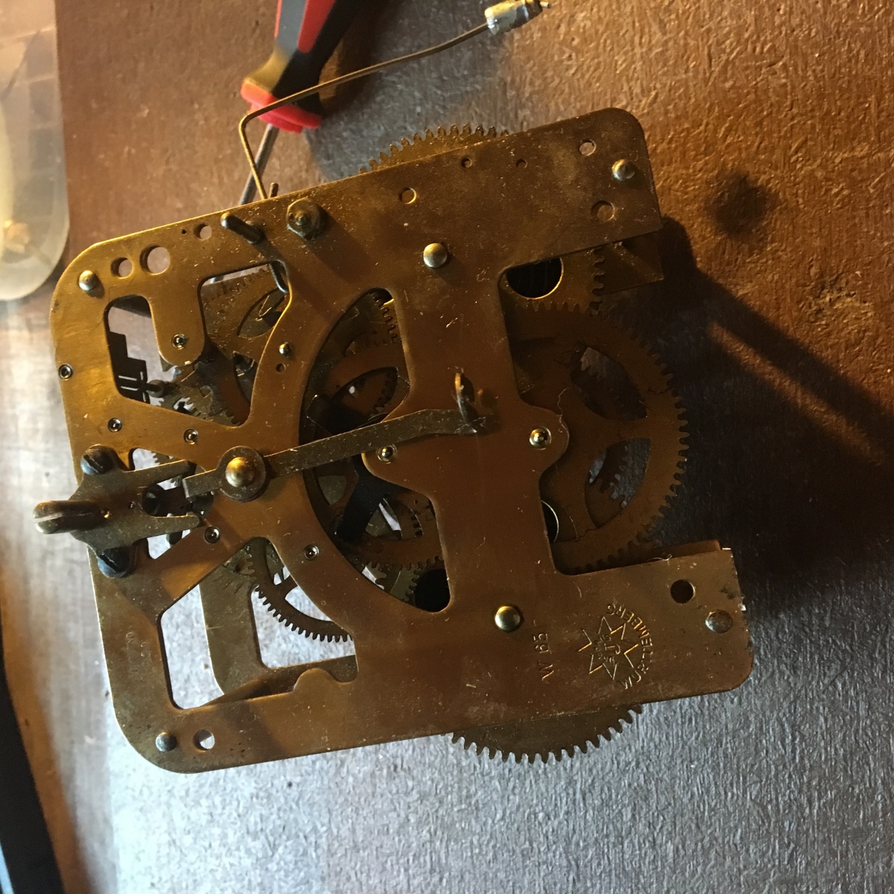

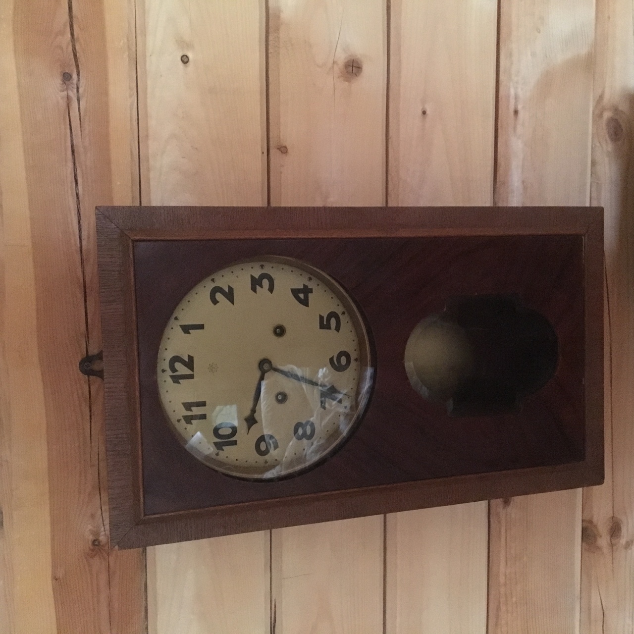

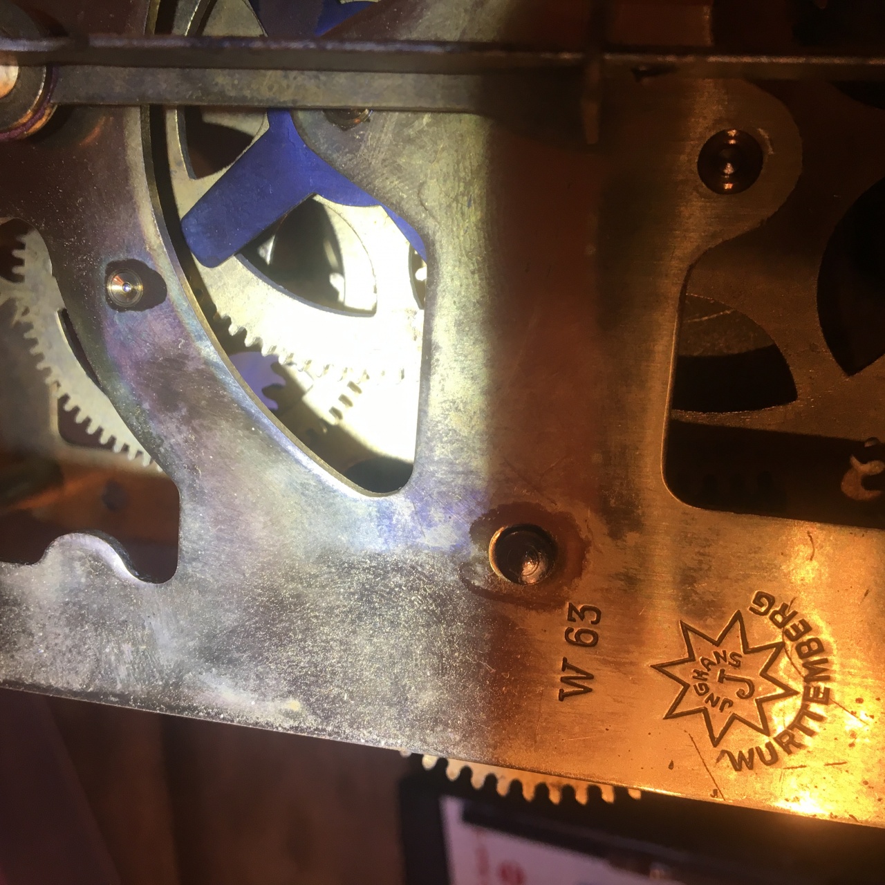

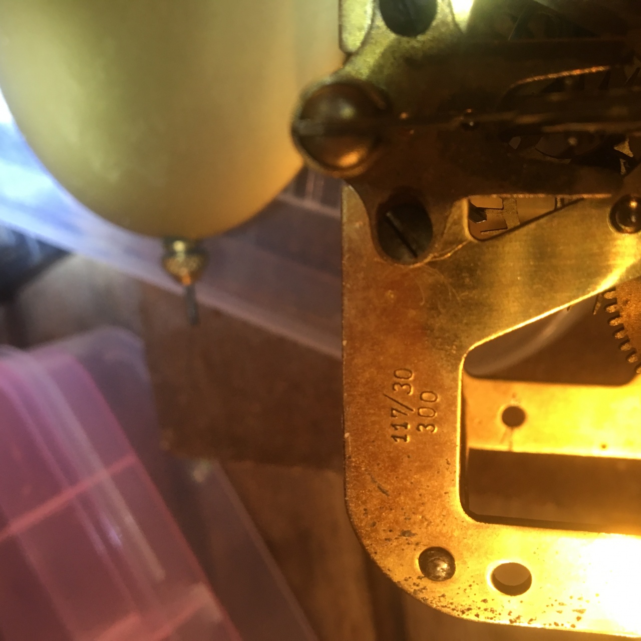

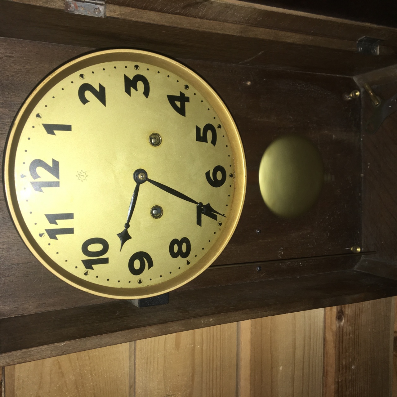

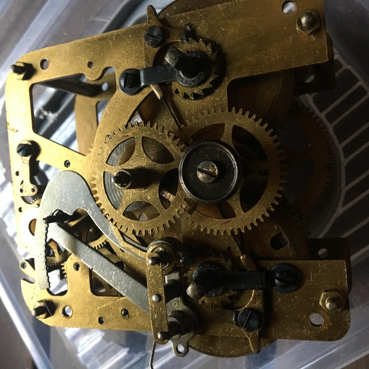

Доброе утро.Сосед принес в ремонт вот такой юнгханс. В часах ничего не сломалось я их разобрал Почистил помыл и они пошли.механизм был в идеальном состоянии в смысле износа.Я сначала подумал что часы годов 1980 но сосед говорит что часы у них очень давно и они довоенные.На механизме выбита марка механизма длина маятника количество колебаний насколько я понял количество зубьев на анкерном колесе а даты нет.Помогите определить хотя бы приблизительную дату выпуска этих часов.Вот фото часов

Сообщение от uri2804 Посмотреть сообщение
Александр,
судя по всему, эти часы первой половины 1930-х годов. Штифт циферблата уж очень специфичный для этого периода.
С уважением,
Олег
Музей "Русские часы"
https://vk.com/russianclocks
Предположу, что часы выпущены после окончательного поглощения фабрики HAU Юнгансом, ибо механизм чистокровный HAU, но с лого Юнгов и уже с прорезной задней платиной. Скорее всего конец 30-х, начало 40-х.
Через мои руки прошло два подобных механизма 30 года с перекрещенными стрелами и датой изготовления.

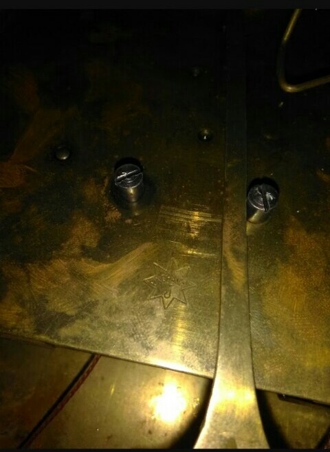

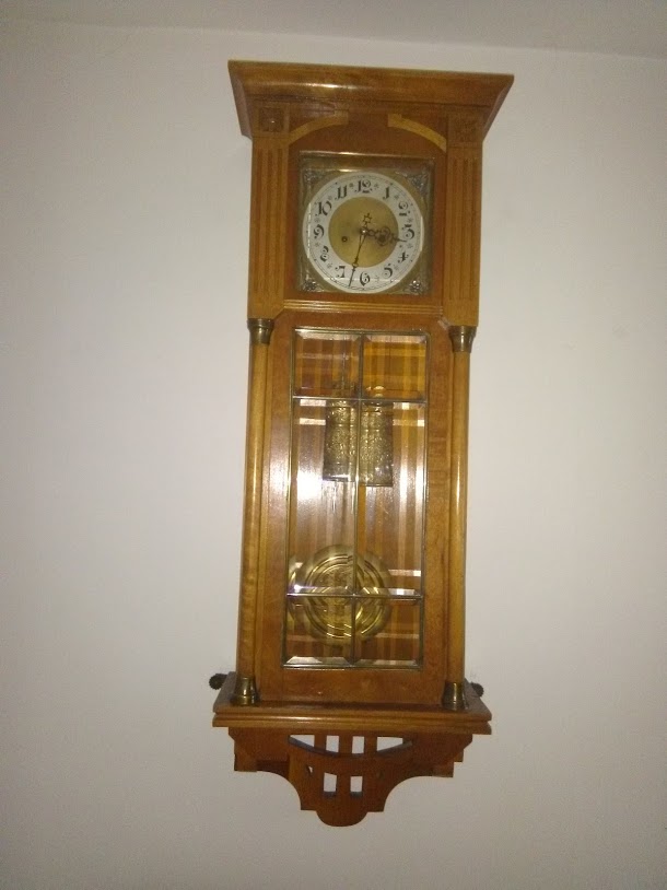

Извините. У меня вопрос на счет Junghans.
Не могу найти его. Знаете ли Вы примерно какого года он.
Я думаю, что Регулатор - размер больше метр.

Сообщение от Draganov Посмотреть сообщение
Добрый вечер !
У Вас отличный жильный регулятор, по времени вот посмотрите по клеймам, это использовалось с 1890 г, по 1900 год.
С уважением Александр.
