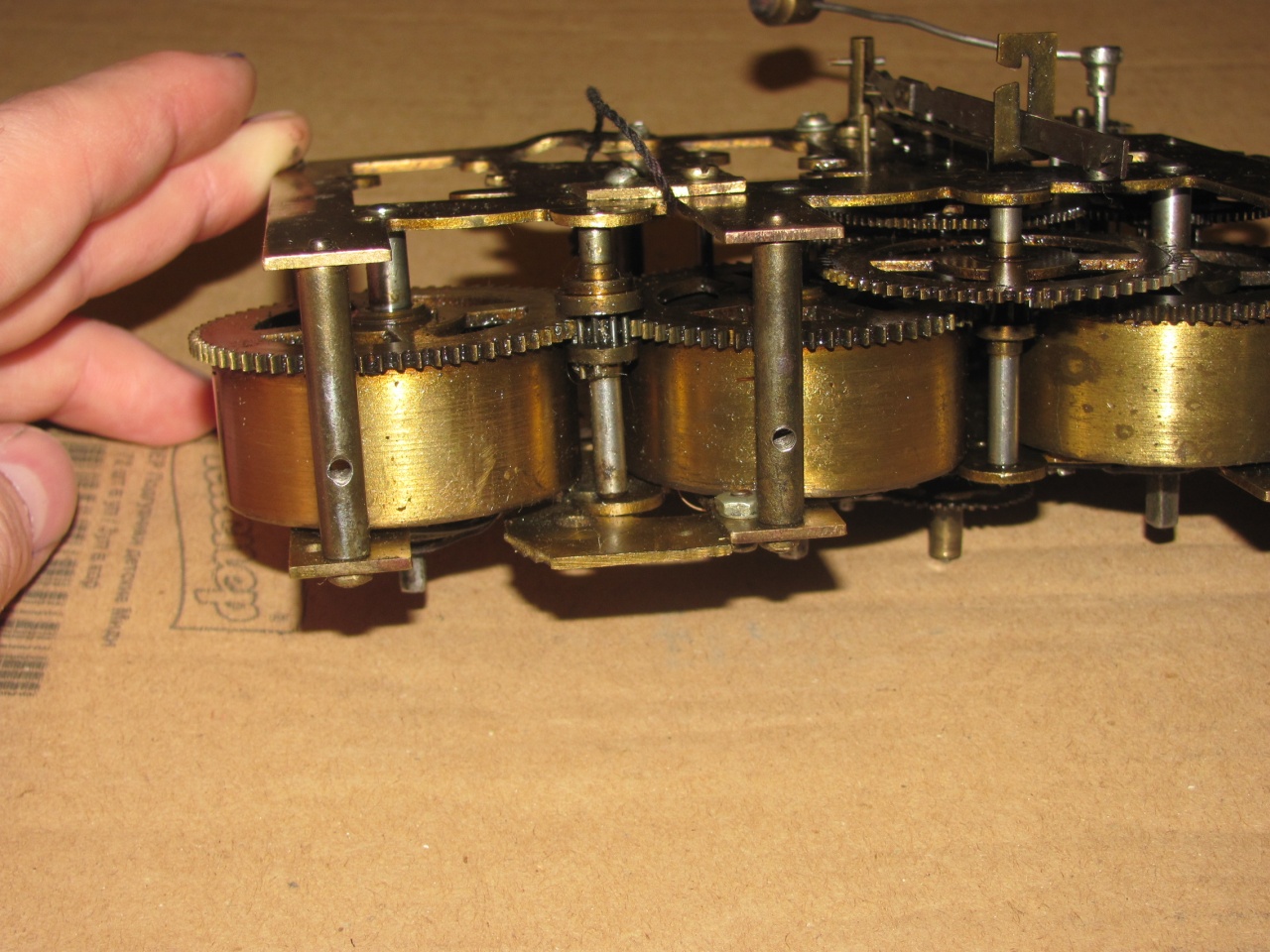

Приобрёл тут и я шайбу, которую по деньгам вытянул... Диаметр циферблата 180 мм. Если верить катлогу за 1911 г., то больше всего похоже на модель с суровым названием "Ural". Или я ошибаюсь? Эти часы как-то уже обсуждались на форуме, дескать, зачем третий барабан присобачили. Оказалось он тупо запараллелен с имеющимся барабаном хода... Бедный механизм! Зачем - теперь уже понять трудно. Запас хода от этого почти не увеличится. Попытка увеличить изохронность путём подзавода барабанов в разное время (такую теорию выдвигал ещё М. В. Ломоносов)? Непонятно. В общем, буду восстанавливать, сняв всё лишнее. Механизм, кстати, в приличном состоянии, кроме отверстия в задней платине под минутный вал. Ещё подпаян зуб счётного колеса, отвечающий за бой 2 часов - ни разу не встречал, чтобы это колесо у кого-то ломалось... Минутная стрелка, как я понимаю, должна быть такой, как на последнем фото. И, кстати, в какой период ставили всем известную надпись "Le roi a Paris"?

Василий жалко такое чудо разбирать, вторых таких нет, а обычных шайб полно.

Третий барабан явная самоделка.
Что касается поломок счётного колеса, то иногда встречается, причём чаще всего обламывается именно этот сегмент.

Видать, только при неправильной сборке механизма такое возможно. Когда всё собрано нормально - там и нагрузок-то больших нет...

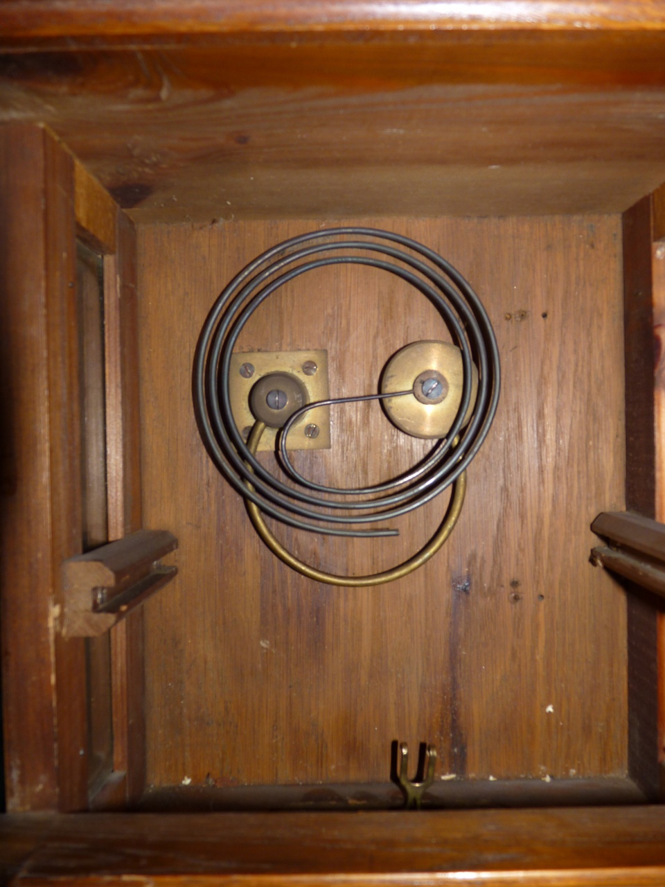

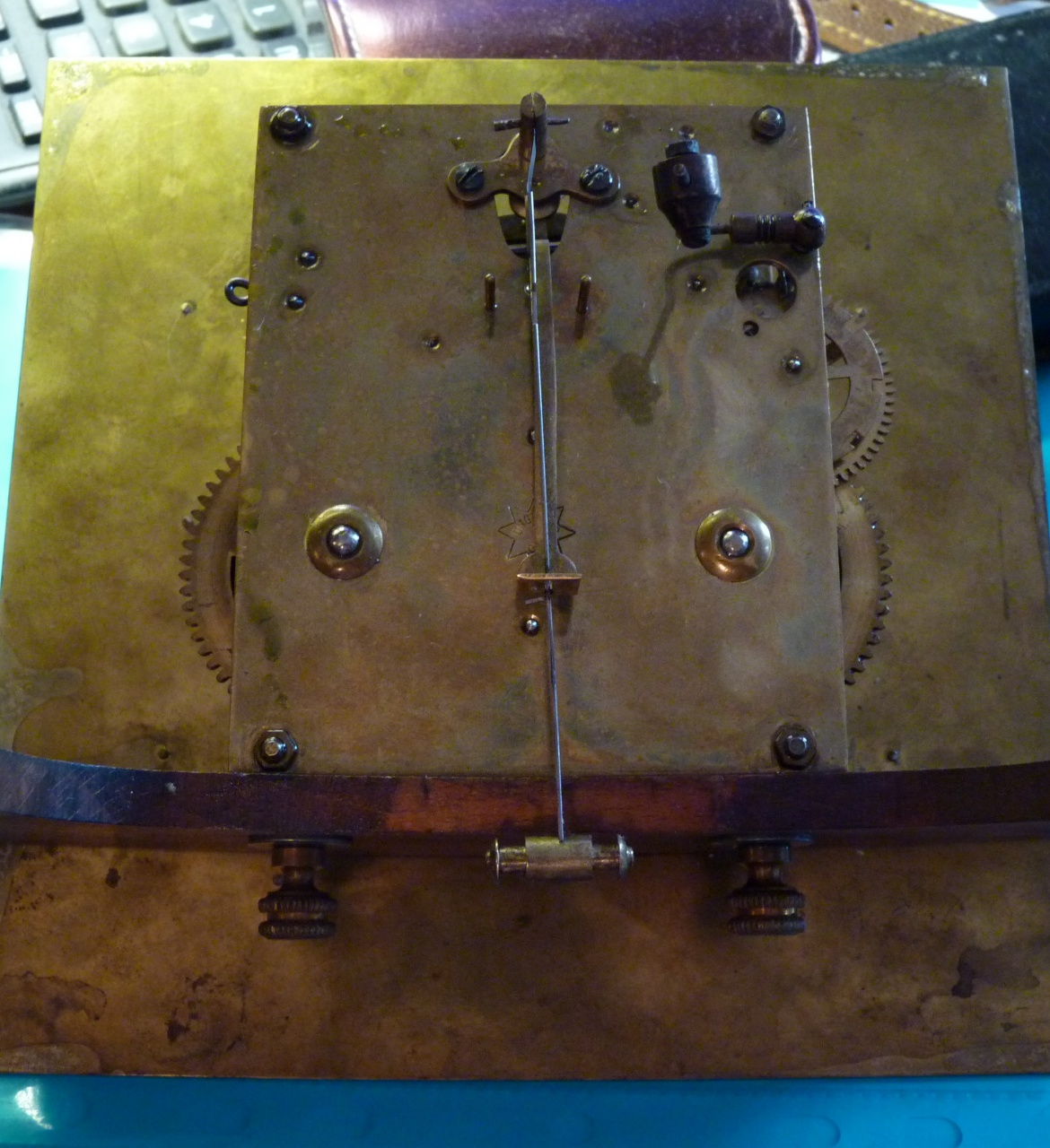

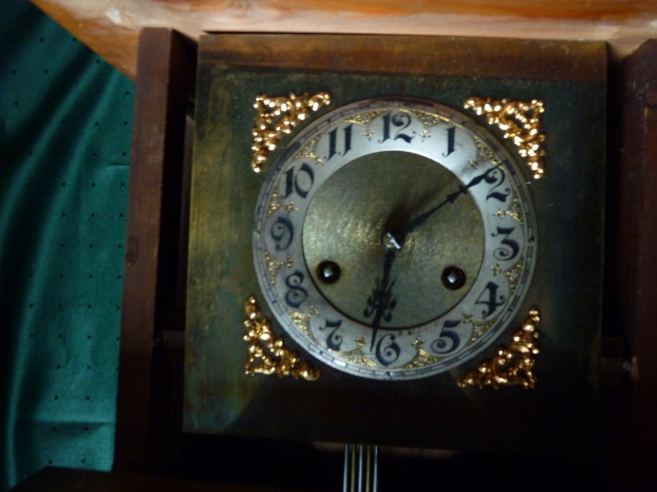

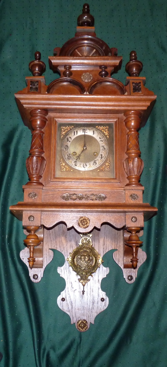

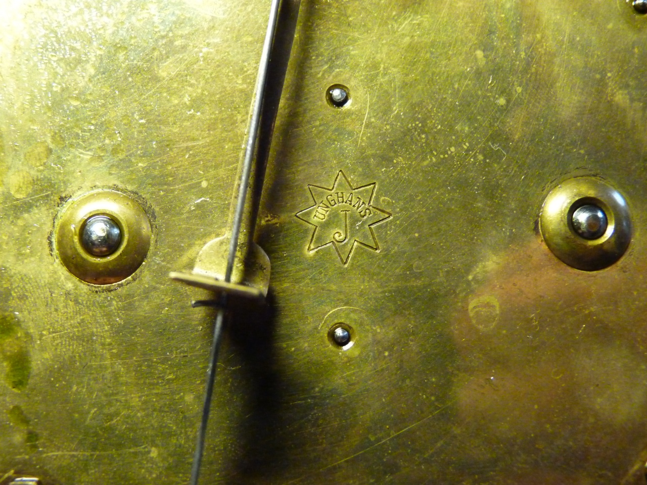

Приветствую уважаемые форумчане! Приобрел вот такой аппарат. Прошу ваших мнений по аутентичности и датировке. Что гонг не родной (от ленцов?) я уже понял, а как с остальным? Заранее благодарен.
