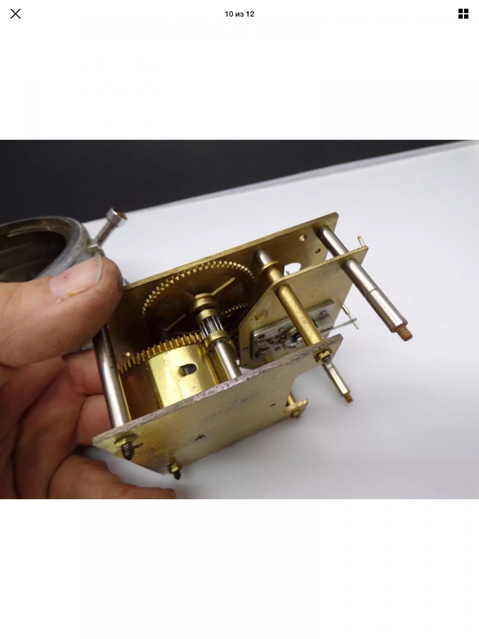

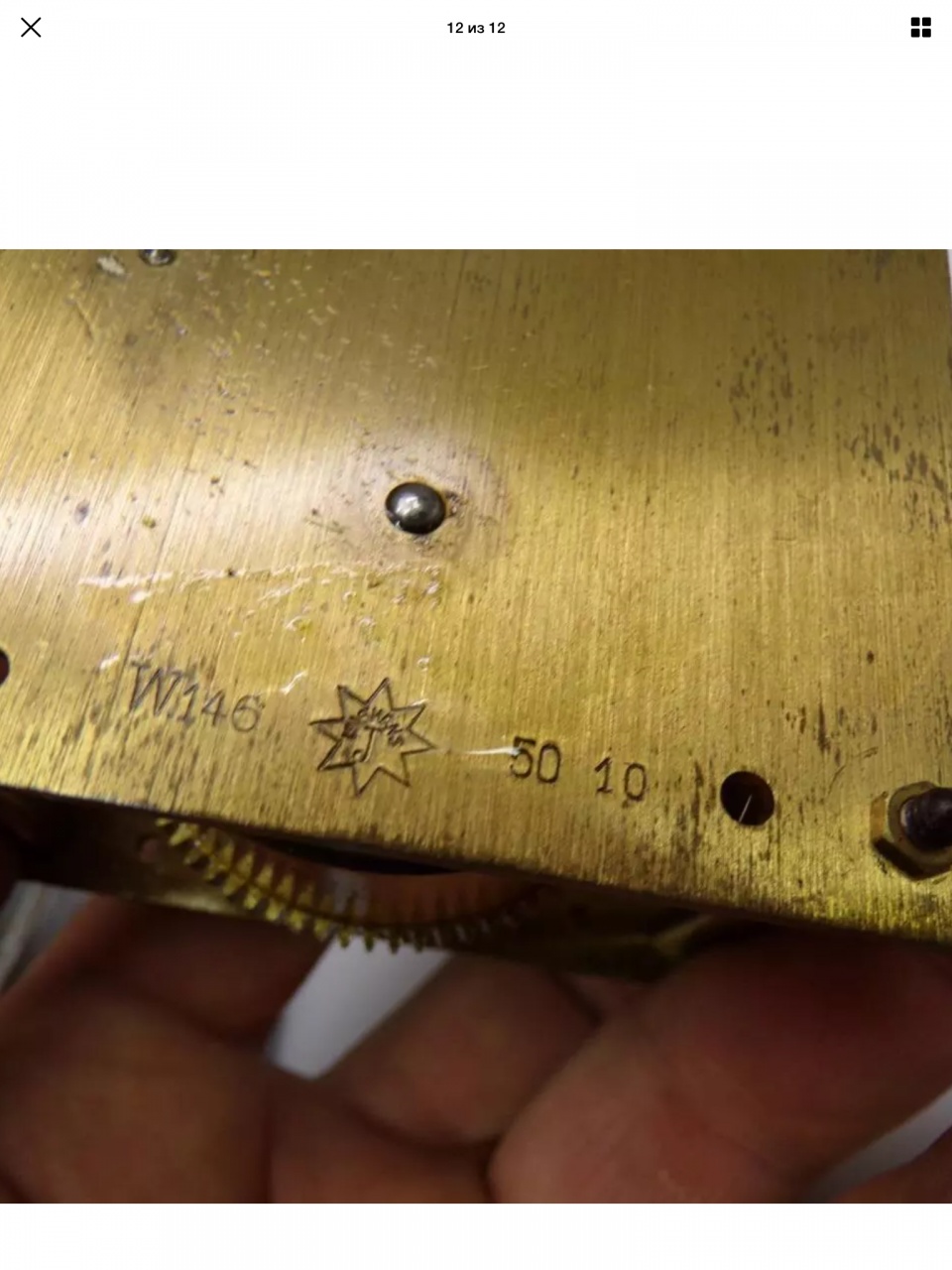

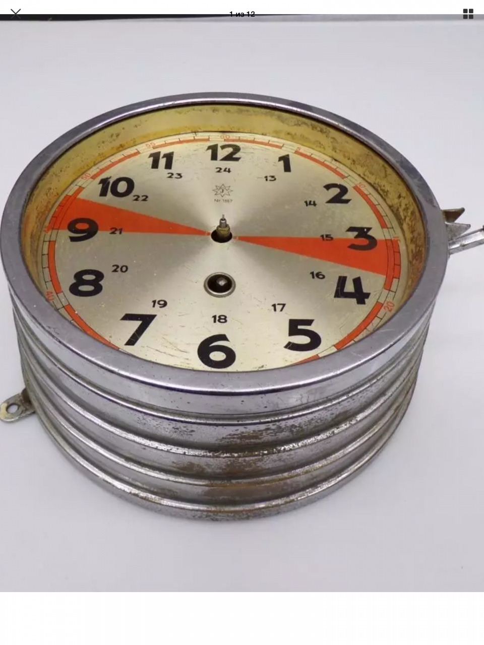

Помогите с датой выпуска
Добавил фото

Добрый вечер !
К сожалению в нашем разделе не так много любителей и знатоков судовых (корабельных,морских и тд) часов (может я и ошибаюсь).
У меня очень похожие часы , но есть и существенные различия , у меня с секундой стрелкой , у Вас часы для радиорубки (с секторами для молчания), также различные формы промежуточной (дополнительной) платины .
Тем не менее механизмы идентичны , и я предположу что W146 это модель механизма , а 50 10 это октябрь 1950 г. в Вашем случае , и 42 5 - май 1942 г. в моём .
Ну и в заключение , как это ни грустно , это дешёвые ,рядовые часы с цевочными трибами , хоть и на цельных платинах .
С уважением Александр.

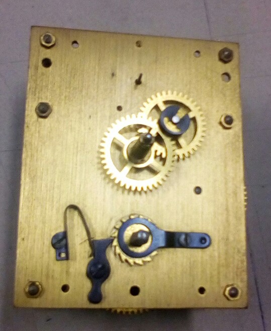

ID:	2144444   Нажмите на изображение для увеличения
ID:	2144445   Нажмите на изображение для увеличения
ID:	2144446   Нажмите на изображение для увеличения

  #588
Старый 26.03.2018, 21:56
Alex1spb Alex1spb вне форума
Регистрация: 04.01.2018
Сообщений: 14
Сказал(а) спасибо: 4
Спасибо, Александр!
Насчёт назначения часов я в курсе, «плавали знаем»
По дате видимо вы совершенно правы, нашёл инфо по датировке, просто думал что в таком корпусе только в военное время делали. Кстати мои тоже с секундной стрелкой, просто состояние не рабочее сломана ось минутника и приставной ход, нет стекла. В общем пока не часы.
Пока сложновато найти мастера кто сделает ось.
Кстати, скажите пож какое стоит стекло родное с фаской или просто плоское?

Вы только не обижайтесь , но мы всегда говорим :
" Ходим , знаем" , секундой стрелки я на Ваших часах не увидел (так часто бывает , что по механизму это предусмотрено , а на циферблате не всегда ).
Стекло на моих выпуклое , а по поводу оси и приставного хода пишите в личку - поправим.
