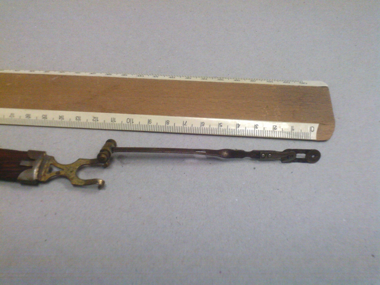

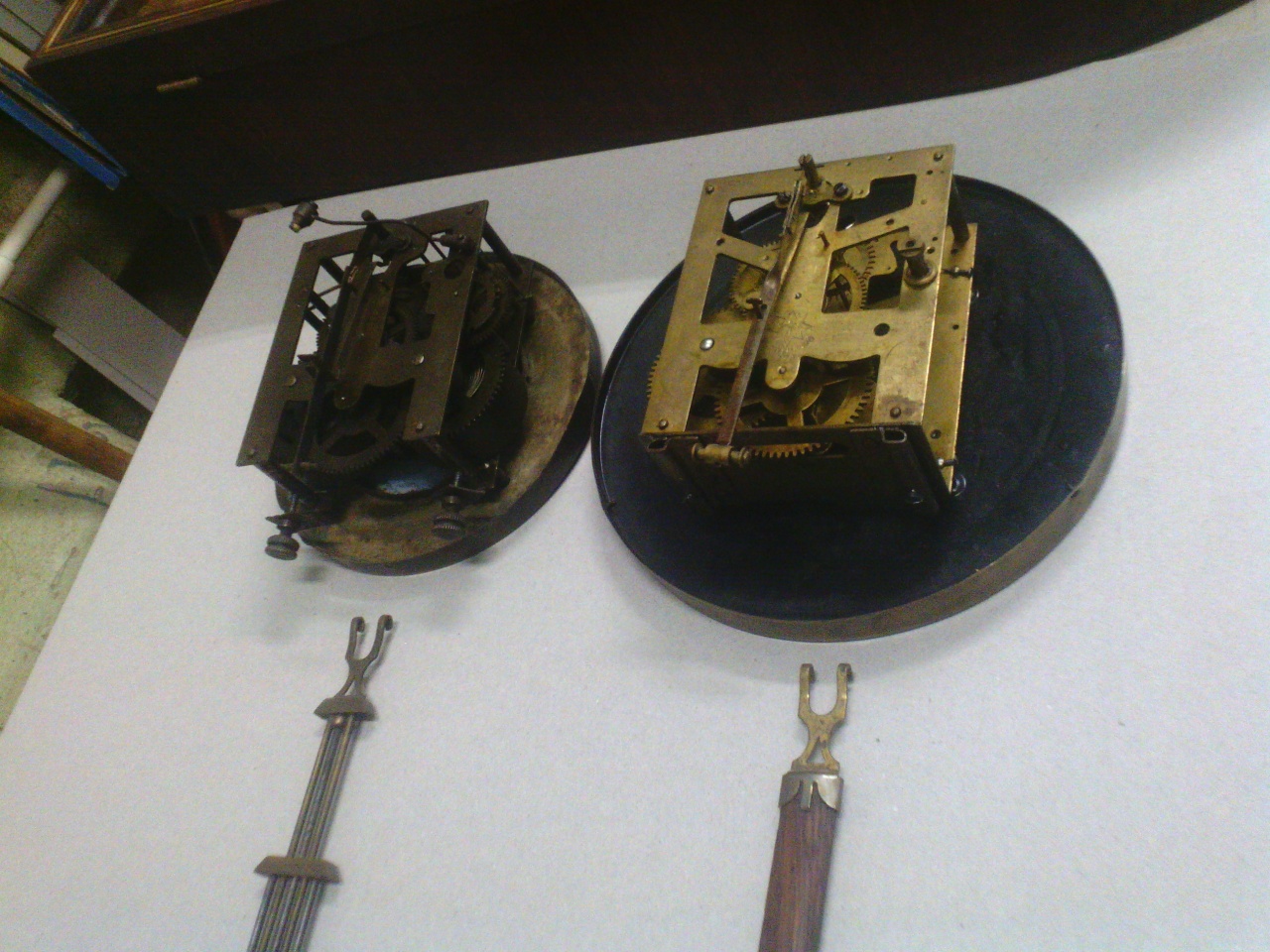

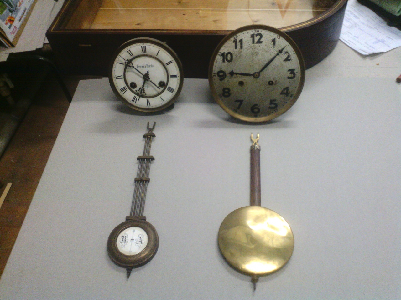

Добрый вечер !
Вот Вам два варианта подвесов и мятников от Юнганс (те что под рукой) , выбирайте что Вам по душе.
С уважением Александр.

Благодарю.Можно значит заморочится с соединением пендельфера через зацеп а не жёстко крепить к подвесу .

Да , конечно.
------- ДОБАВЛЕНО ЧЕРЕЗ 17 МИН --------
Это длина подвеса с пенделем.

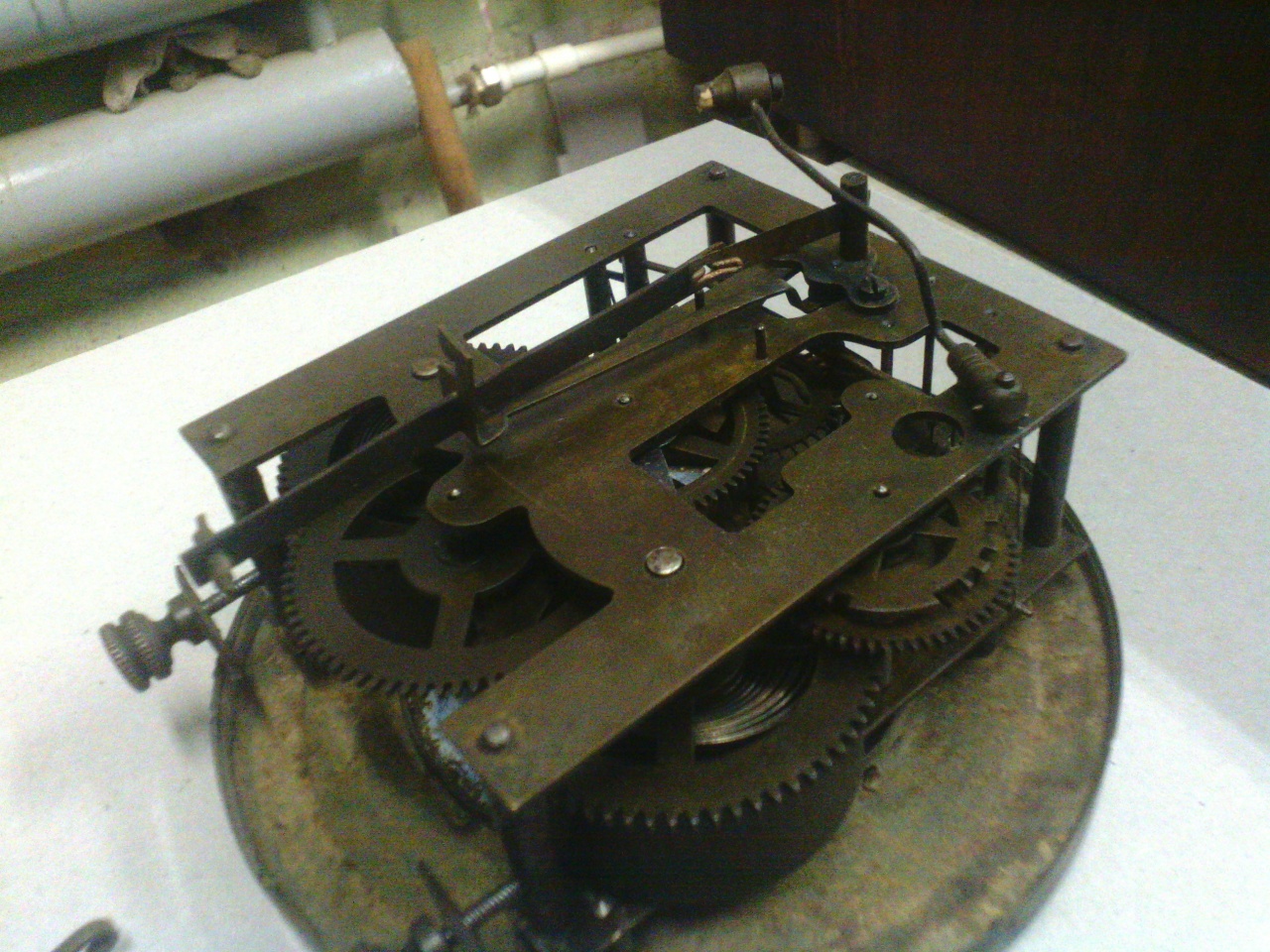

Ребята, кто знаком с таким механизмом? Что у него внутри? По виду вроде не дешевый.
Андрей, привет!
Очень знакомая форма моста анкерной оси, это, кажется, Ленцкирх перед нами собственной персоной =)

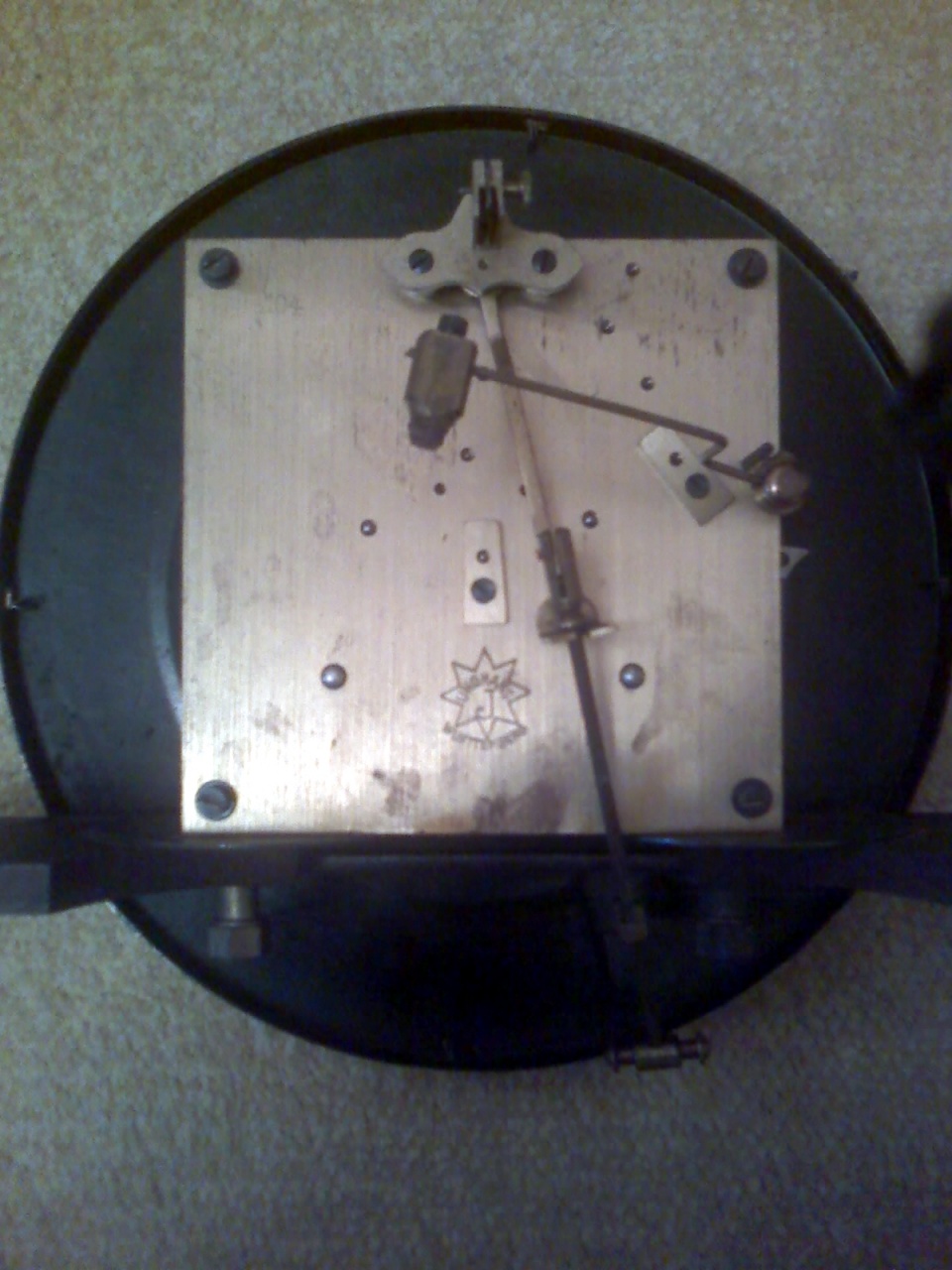

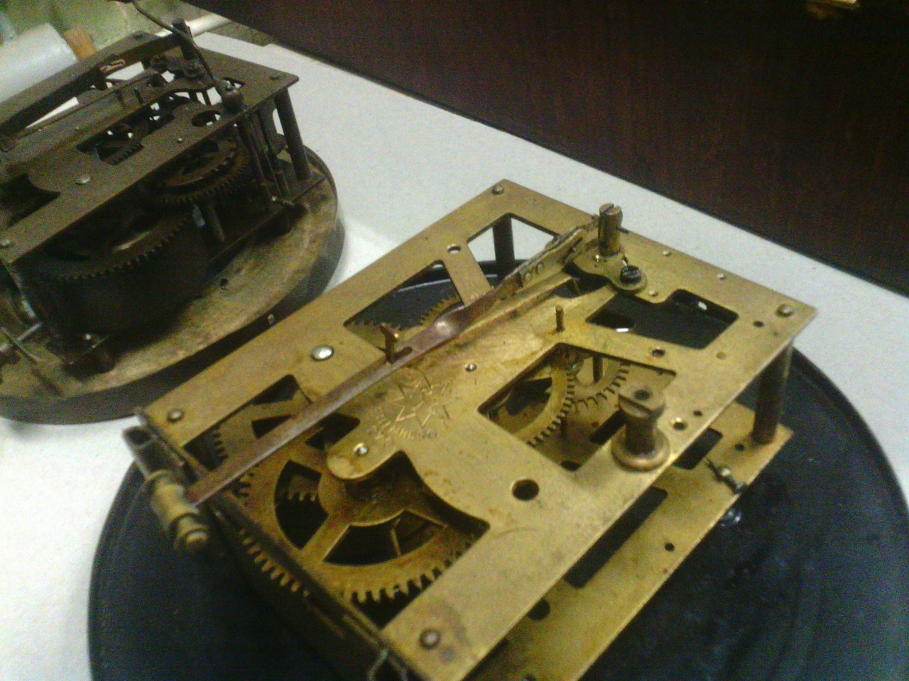

Помощь в датировке.
Здравствуйте Уважаемые часовых дел мастера и коллекционеры! Помогите пожалуйста датировать механизм?
Да,и чтоб не создавать новых тем,не подскажет кто,как избавиться от "хрипоты" боя,и где в Москве можно купить циферблат?

Пролистав форум с датой разобрался. Если не ошибаюсь-вторая половина 21-го. Остальные вопросы остаются открытыми)

Механизм не позднее начала 20-х годов, в середине 20-х уже выпускалась модель с гребёнкой, в 30-х модель, ставшая прототипом получасовых ОЧЗ. Насчёт "хрипоты" боя - проверьте, есть ли зазор 1 - 2 мм между молоточком и струной и жёсткость крепления гонга. Циферблат я бы поискал на аукционах типа Мешка.
