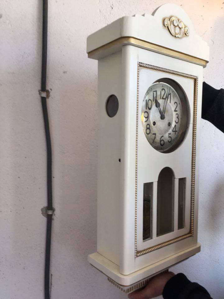

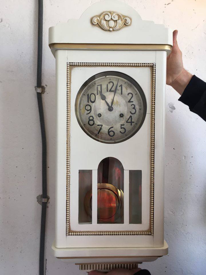

Белый Юнг
Приобрёл такой экземпляр, комплектен, на ходу. Белым он стал благодаря прихоти прежнего владельца, думаю так и оставлю, симпатично. Механизм В25, но по таблице не совсем понятен год производства, подскажите пожалуйста.
