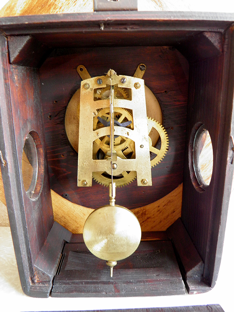

Сообщение от serenkiy34 Посмотреть сообщение
Что скажите по данным часам,мнения,цена.Подобные не нашел по Юнгам,хоть часы и не старые.
Добрый день.
Какие мнения?
Нормальный Юнгханс, стиль "Арт-Нуво", по годам соответствует, цена хорошая.
Визуально механизм, корпус и циферблат выглядят хорошо.
Данный механизм работает хорошо, нареканий не вызывает.
Выглядит просто, но по качеству работы гораздо лучше четвертных Кензли.
Конкретно эта модель называется "Pindar"
Как переводится не знаю.
Мыть, запускать, менять молотки и в добрый путь!

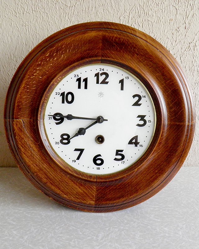

Шайба Junghans
Для общей статистики.
Junghans из моей коллекции, после восстановления.

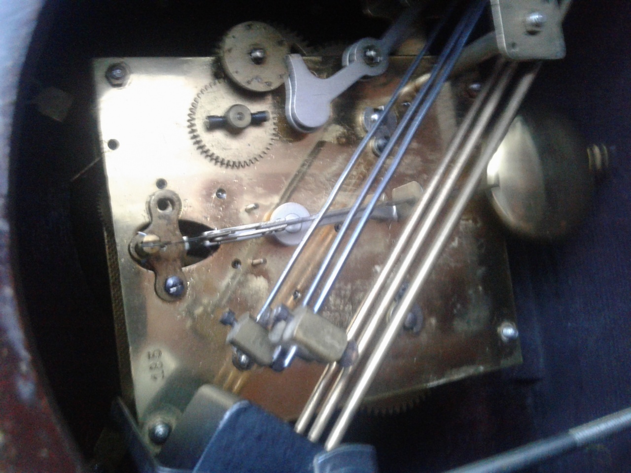

настольные
Добрый вечер купил в подарок отцу (но что как не часы от сына заболевшего часовой лихорадкой) До этого настольными не интересовался вообще. Купил за 100 у.е. считаю что не дорого. Хотелось бы датировать и услышать ваше мнение о покупке.
P.S. настенные уже дарил (правда маме но дом один)

Сообщение от makovich Посмотреть сообщение
Доброе утро.
Полагаю 30-е годы.
Для более точной датировки было бы неплохо сделать более читаемые фото надписей на механизме.
Желательно так же размещать фото вертикально, а то шею можно свернуть.
В качестве совета:
Не стоит вешать маятник при отсутствии винта крепления моста анкерной вилки, маятник тяжёлый и может сместить мост, как следствие можно сломать цапфу оси вилки.
Заводить пружины при отсутствии стяжных гаек тоже не стоит, можно вдребезги поломать половину механизма.
С уважением.
С.Д.

[quote=Сергей Дмитриевич;4367137]
В качестве совета:
Доброе утро Сергей Дмитриевич. Как я уже говорил раньше я не часовых дел мастер... , поэтому вопрос будет глупый: - винт это сверху где крепится пластинка маятника а гайка это в низу ?
И еще мне важно ваше мнение по шеллаку (раздел реставрация корпуса)
С уважением Игорь
Совершенно верно.

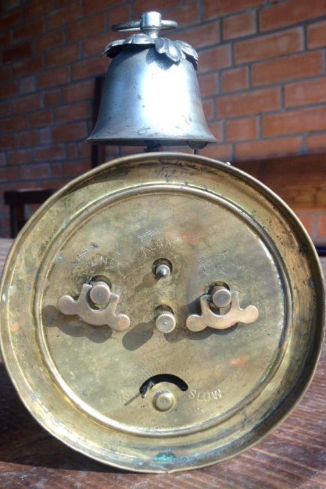

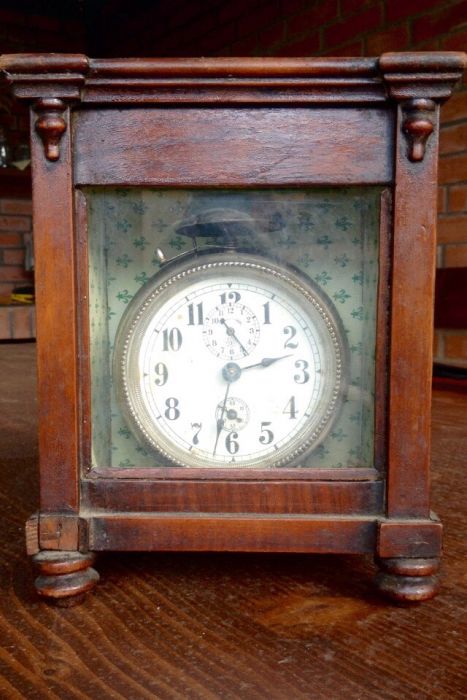

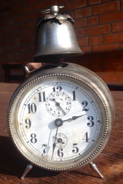

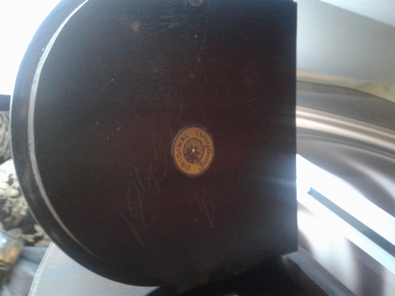

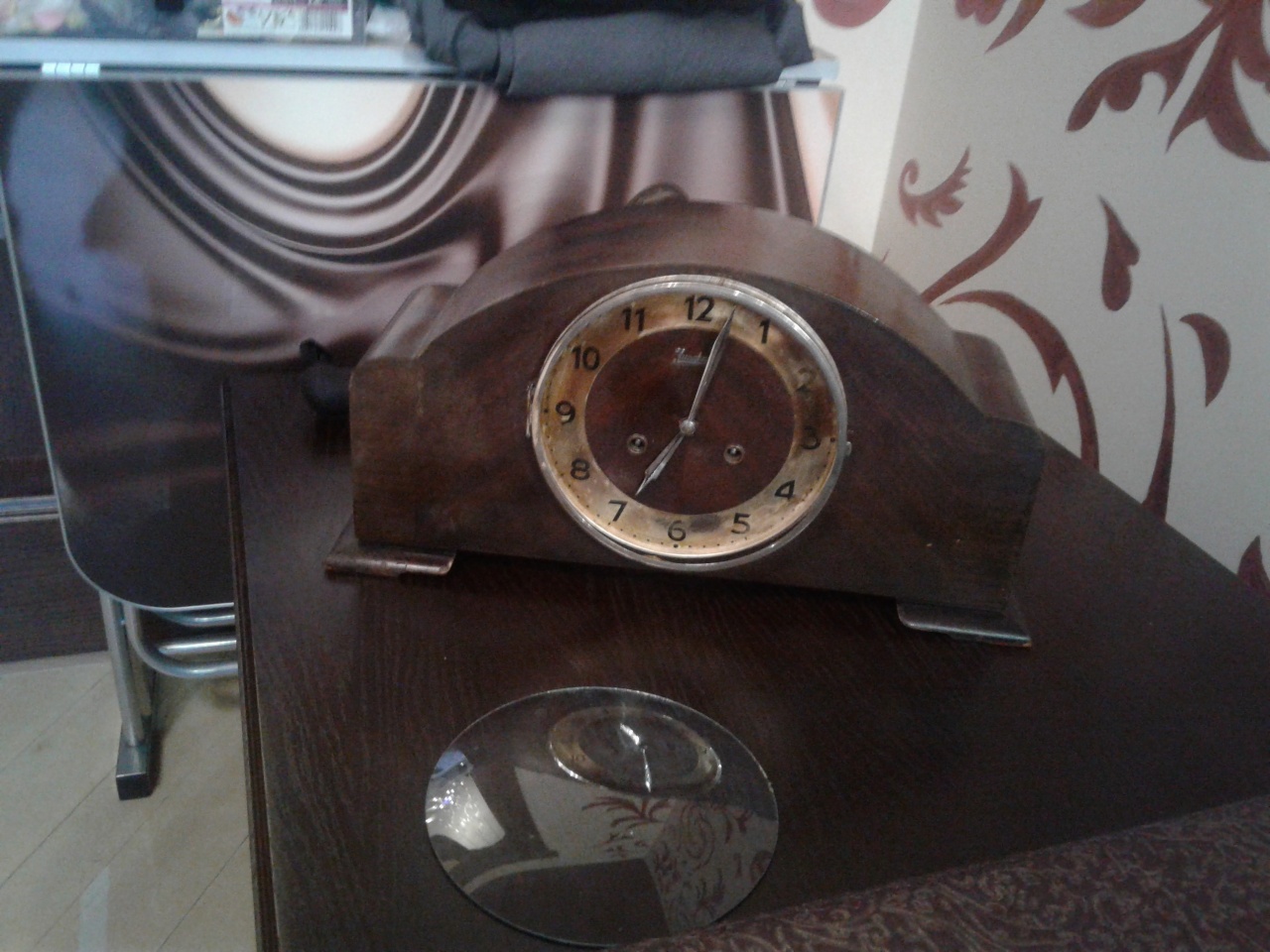

Старый 26.06.2017, 15:48
splean splean вне форума
Регистрация: 27.09.2016
Сообщений: 72
Сказал(а) спасибо: 63
Поблагодарили 4 раз(а) в 3 сообщениях
Добрый день, Уважаемые форумчане, скинули ссылку на данную тему, сказали что тут смогут помочь по данным часам. Спасибо.
