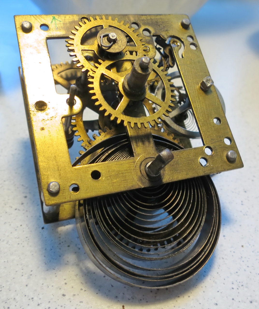

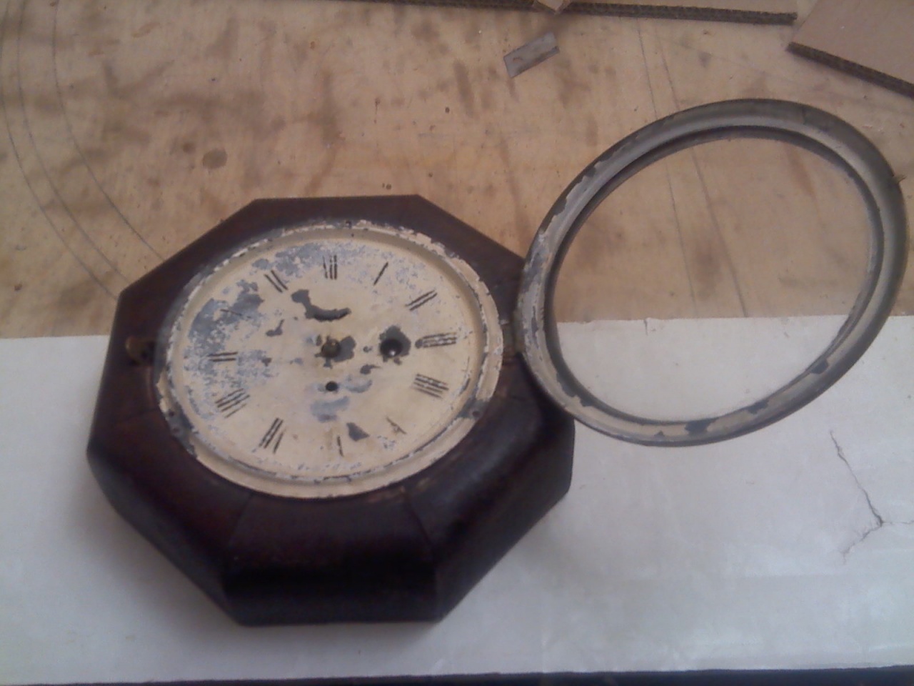

Добрый вечер уважаемые форумчане!
Приобрел такие вот кабинетные часы Junghans. Не очень уверен, что подчасник родной, циферблат точно самодельный. Когда приводил в порядок механизм увидел ось для секундной стрелки. Но она какая-то коротковатая и не выходит за плоскость циферблата. Подскажите пожалуйста эти секундные стрелки имели какой-то удлинительный шток? Может быть у кого ни будь есть фото «правильного» циферблата для этих часов с вариантом завода со стороны циферблата и секундной шкалой. Пересмотрел все странички форума, но на глаза не попались аналогичные часы. Подскажите пожалуйста какого примерно периода этот механизм.
Заранее благодарен.
С уважением, Александр Анатольевич.

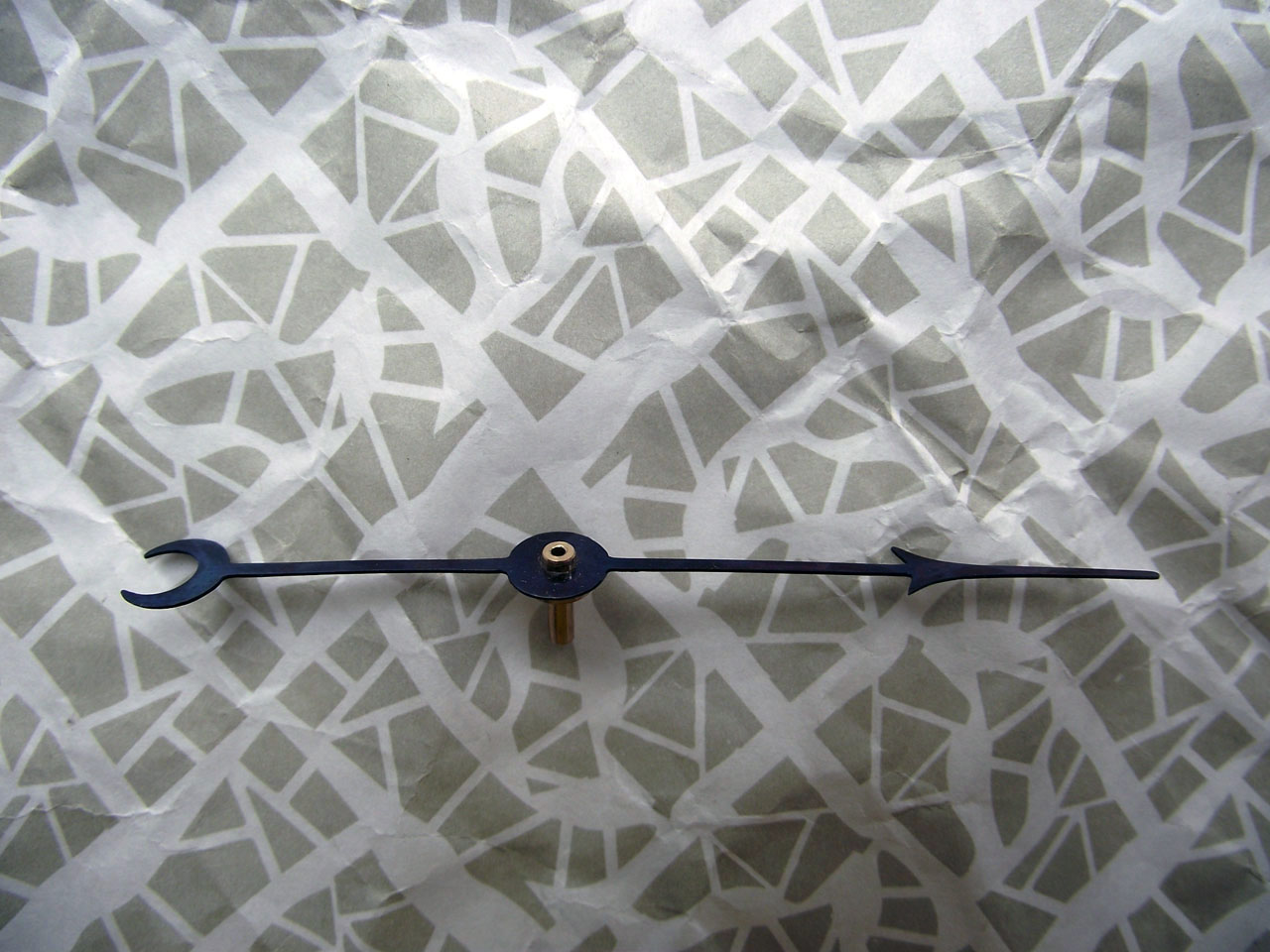

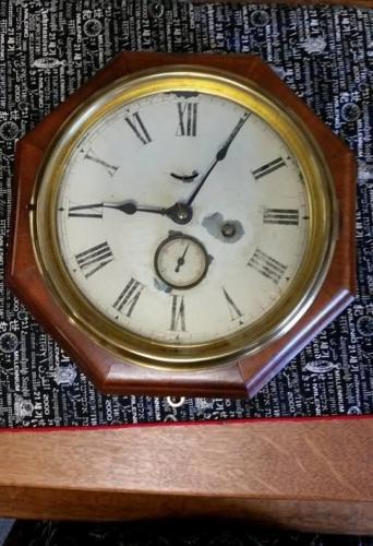

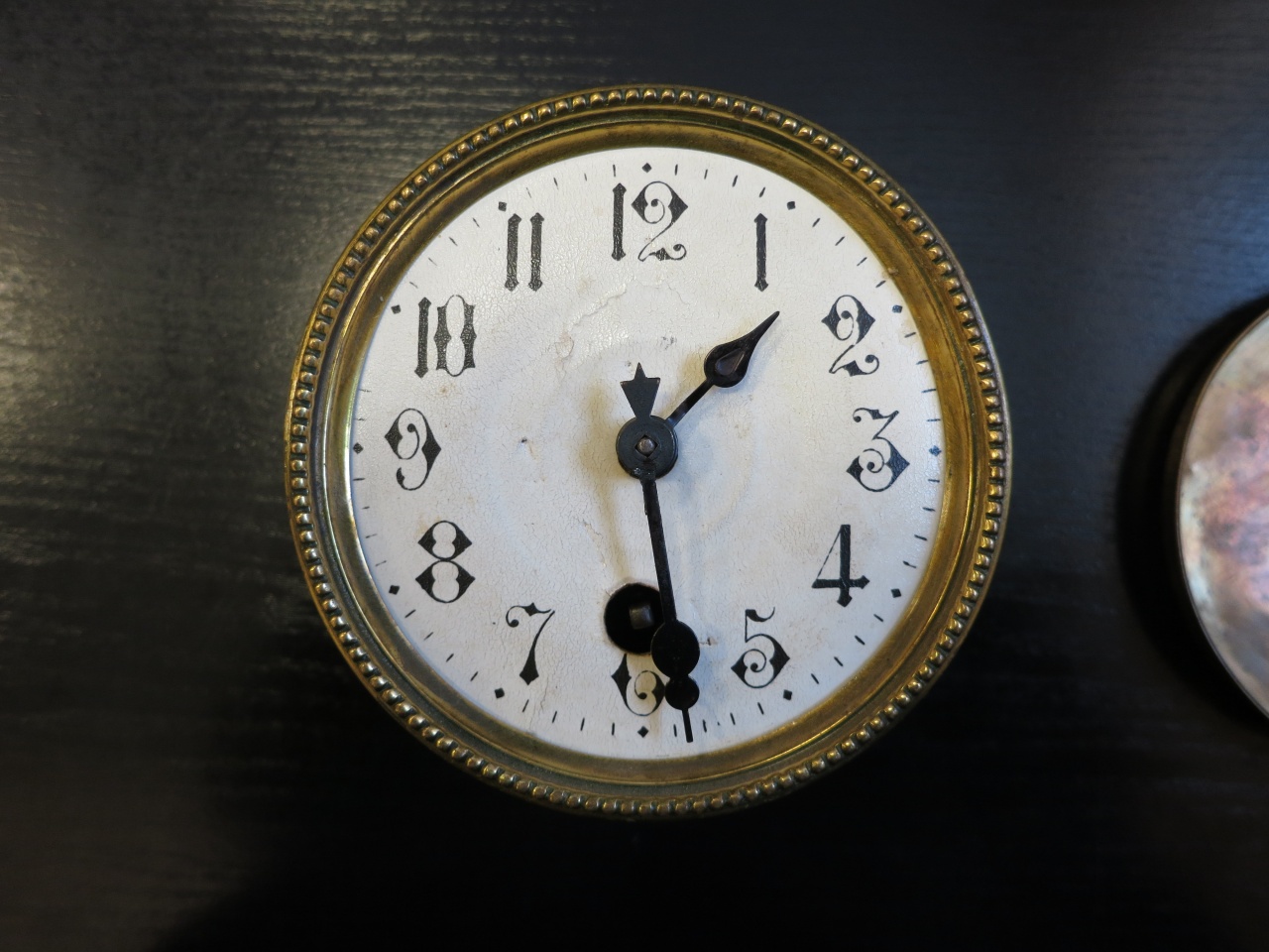

Стрелка могла быть такой.
У меня есть подобный механизм, но более ранний, без клейма на платине, конец 19 в.
Ваш, вероятно, начала 20 века

Да, стрелка в будильниках именно такая. Этот механизм-половинка от 3-х дневных часов с боем или будильников. Механизм в часах установлен как-бы боком, поэтому секундная ось находится в районе 9-ти часов и её не стали выводить на циферблат.
Циферблат родной(наверное бумажный), а минутную стрелку хорошо-бы заменить.

Кстати, подчасник имеет ярко выраженные признаки арт-нуво, это период примерно последнее десятилетие 19 века и до первой мировой. Думаю, это примерно 1910 год плюс-минус пару лет.

Огромная благодарность OTARD и velorius за помощь и информацию. Вы совершенно правы, циферблат из картона, но наклеен на другой циферблат изготовленный из жести. На нем есть часовая разметка (насколько я смог разглядеть сильно не отрывая картонный цифер). Так вот на этом жестяном цифере тоже нет отверстия под секундную стрелку что и смутило. И снова Вы правы, получается что механизм развернули на 90 град., чтобы заводное отверстие находилось над цифрой 6, а так понимаю, чтобы не портить симметрию, коль секундная стрелка не задействована. Еще раз благодарю за помощь.

Ось секундной стрелки на механизме потому и сделана короткой, чтобы можно было делать вариант без неё.

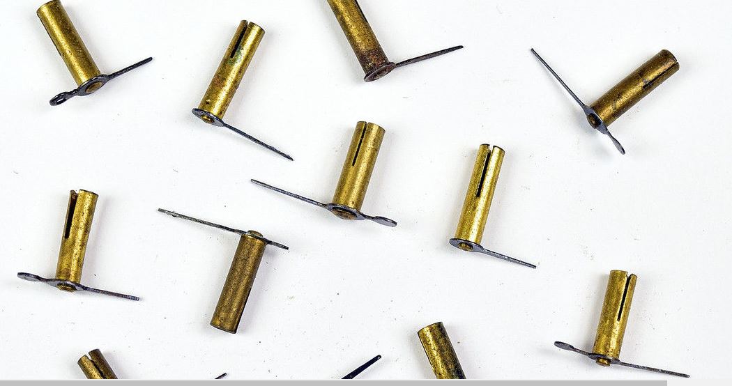

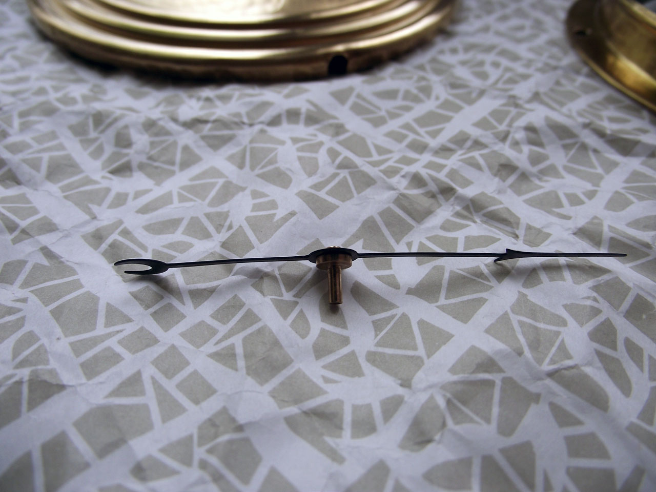

Вероятно, я ввел вас в заблуждение. Фото из интернета для примера. Стрелки делаю сам - это не очень трудно, футор точу в токарнике, саму стрелку надфилями из полотна пружины хода.
Второе фото - это мой юнганс, но он пока в работе, третье фото из инета.

Ну, ничего страшного, приятно увидеть, как могут выглядеть часики столь преклонного возраста :-)). Я Вам очень благодарен за информацию и за фото, это то что мне было необходимо увидеть. А подсказки, просто замечательные: я собирался выпиливать стрелочки из листовой латуни, а вариант из пружины хода очень интересен, как раз есть "кусочек" такого полотна.
Подскажите пожалуйста, какова длина футора и секундной стрелки, чтобы не промахнуться с пропорциями.

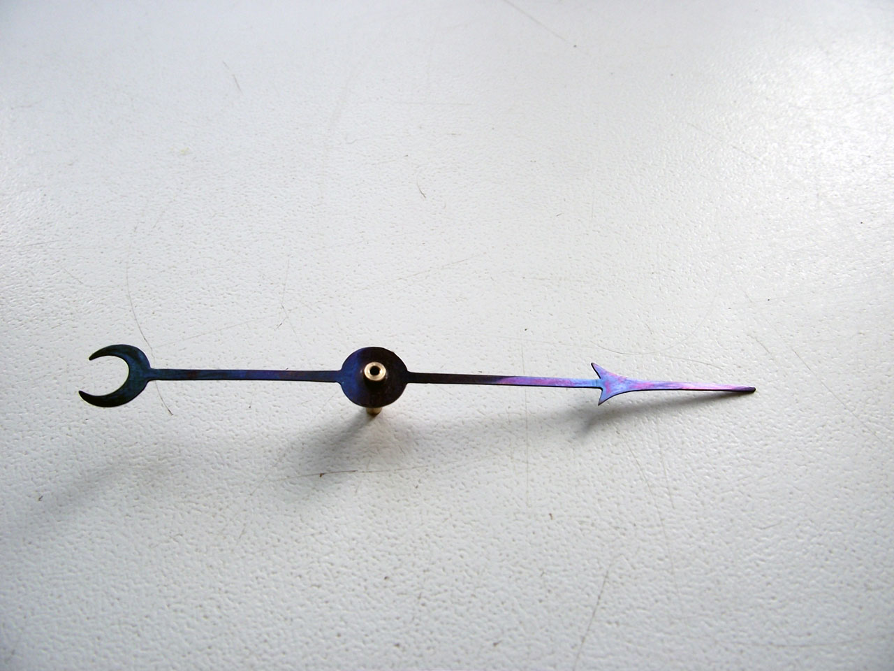

Вот делал стрелку для барометра.
Сообщение от alex2006 Посмотреть сообщение
Не забудьте отпустить сталь в пламени горелки до цвета побежалости, иначе трудно будет точить-пилить.
