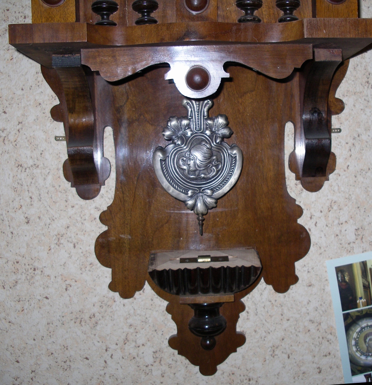

У меня вопрос по бороде. Встречали такую?
вот фотоНажмите на изображение для увеличения

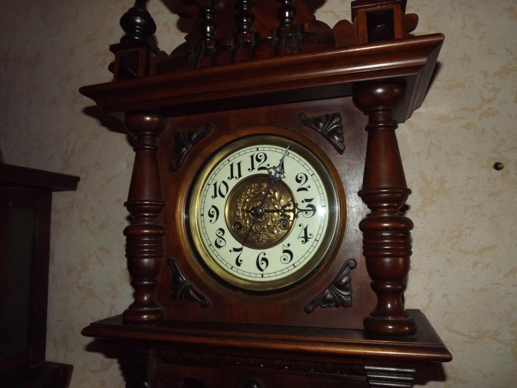

Доброго времени суток, форумчане! Помогите, пожалуйста, с проблемой, с которой пришлось столкнуться. Итак, часы Junghans с клеймом без символов (почитав ветку форума, полагаю, что это до 1905 г.?). Вопросы по существу:
1. Насколько эта модель аутентична, а не доработана/собрана конструктором и т.д.?
2. Спешат, в день минут на 5 - я так понял, что надо крутить гайку, расположенную на конце маятника и наблюдать как измениться ход?
3. Честно, не понимаю как так получилось, но бьют они наоборот - когда когда проходит час - 1 раз, полчаса- несколько раз, т.е. наоборот. Почему так получилось и как исправить эту оказию(?
4. Бой идет как то натужно - слышен скрежет механизма и затем бой (в целом звонкий,но сказать, что он "чистый" нельзя). В чем причина? - в старине или в чем-то другом?

1. На мой не искушенный взгляд аутентична.
2. Надо откручивать (крутить против часовой стрелки) и следить, чтобы не начали отставать.
3. Не дали вовремя отработать бою и прокрутили минутную стрелку, есть два пути: передвинуть часовую стрелку так, чтобы бой совпадал или найти рычажок, двигающийся по счетному колесу и с его помощью добиться совпадения.
4. Значит часы нуждаются в репассаже (лечении у мастера) тогда решатся все проблемы, перечисленные выше, а также мастер настроит тональность боя. Это легко сделать самостоятельно, регулируя положение молоточка относительно гонга.

Что касается вопросов 2, 3, 4, их легко решит обслуживание часов у мастера.
По вопросу 1, на мой взгляд всё в норме, за исключением нижней части на короне, не видел таких деталей в этом месте.

Добрый вечер, эта деталь в низу короны по форме более характерна для бороды, а на короне она на мой взгляд не уместна и мне оочень кажется что это новодел ( и по текстуре и по цвету отличаются от корпуса).
С уважением Александр.
  #417
Старый 06.04.2017, 09:20
Аватар для Сергей Дмитриевич
Регистрация: 21.04.2010
Адрес: Беларусь г. Барановичи
Сообщений: 8,738
Сказал(а) спасибо: 662
Поблагодарили 5,575 раз(а) в 3,985 сообщениях
Возможно это не совсем новодел.
Просто эту накладку изготовили из "бороды" от других часов.
