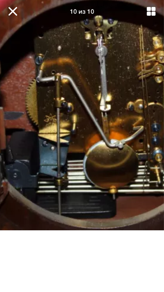

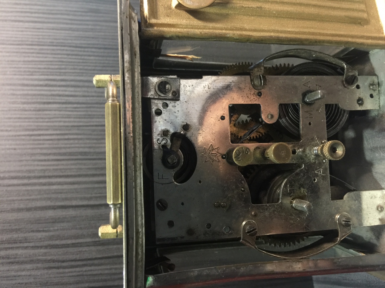

Здравствуйте, поясните пожалуйста, для чего слева на плате часов установлено приспособление (транспортное? пуск маятника?..???) продавец отправил часы прижав маятник этой "городушкой" маятник в дребезги, пружину подвеса оторвало.. я конечно все отремонтировал часам не нарадуюсь.. но как пользоваться этой опцией не знаю.. С уважением, Андрей.

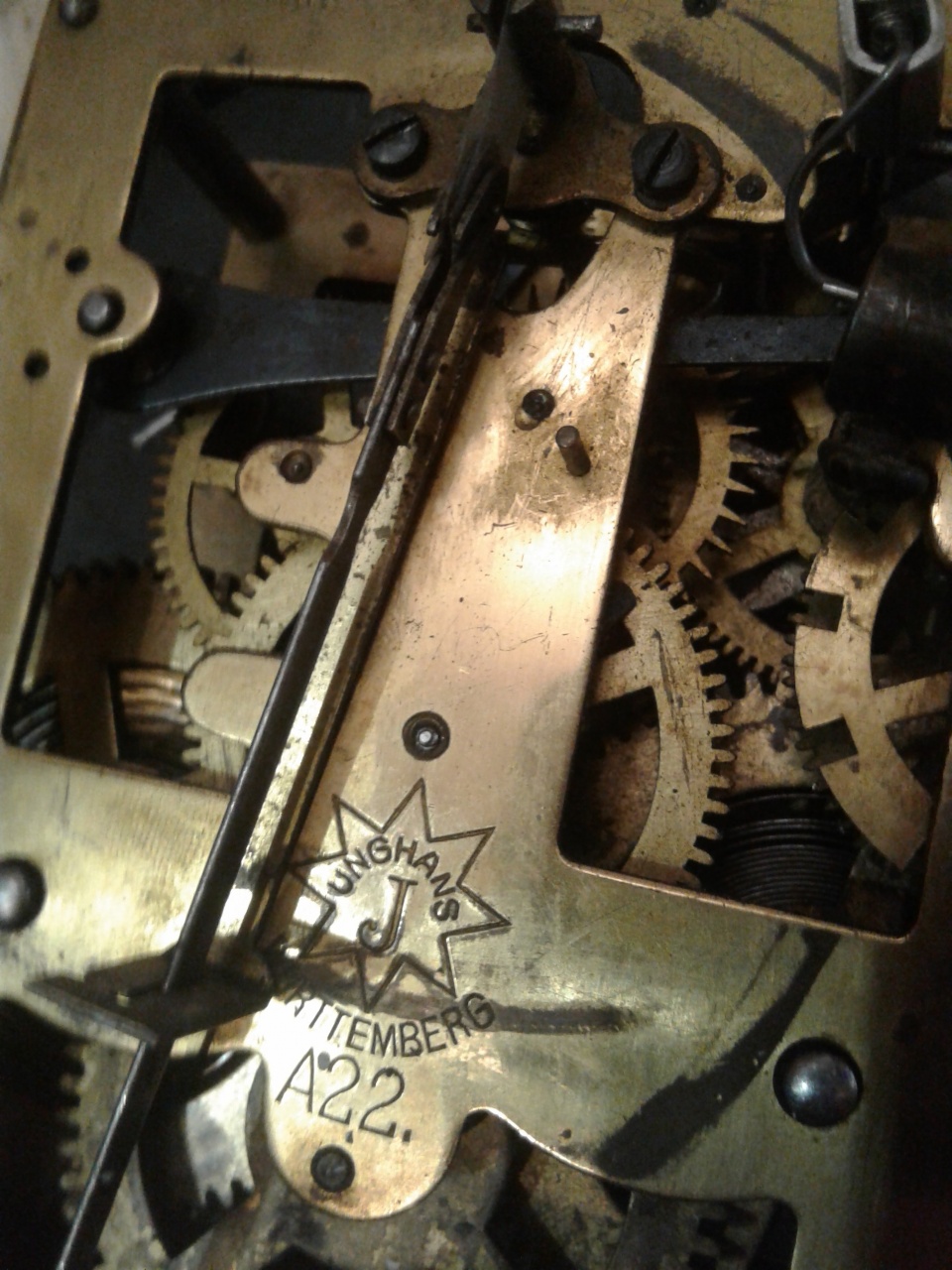

Здравствуйте всем опять не могу разобраться по моему мнению это 1922г. первая половина. Но сомневаюсь на счет клейма с надписью внутри вроде бы как более раннее. Или нет? СПАСИБО ВСЕМ.

Сообщение от BTRANDREI Посмотреть сообщение
Это устройство для пуска маятника.
С его помощью можно запустить маятник с лицевой стороны часов, без открывания задней двецы.
Для транспортировки оно не предназначено.

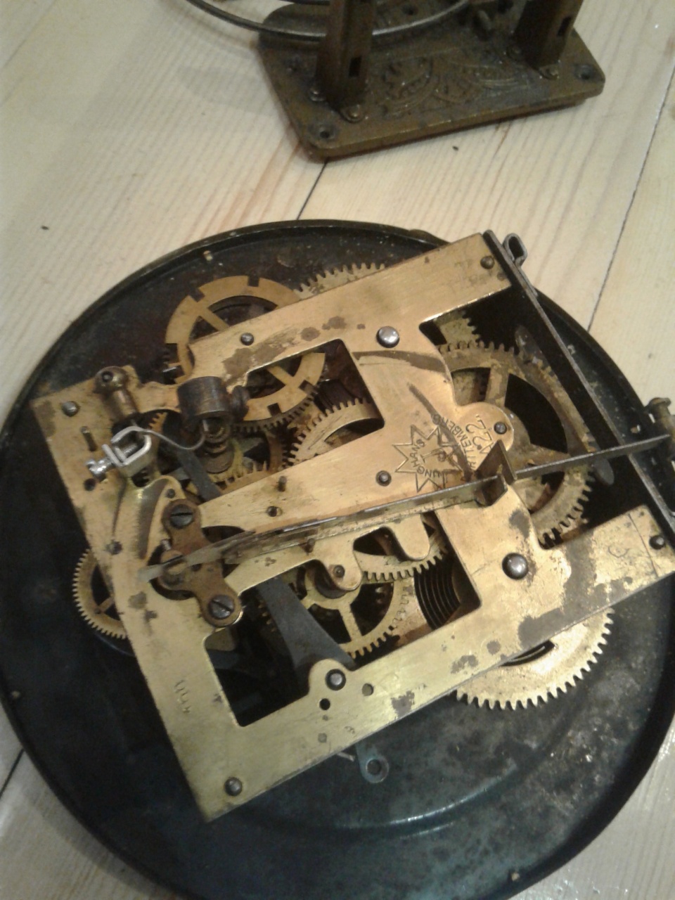

помогите с часами
добрый вечер всем. вроде бы разобрался как загружать фото помогите с датой производства 1922 или нет, если нет то почему.
огромное спасибо заранее.

Ну да, первое полугодие 1922 года

Сообщение от zyama Посмотреть сообщение
а как же надпись на клейме она же ставилась в часах более раннего выпуска. или я что то путаю?

Сообщение от makovich Посмотреть сообщение
Она НАЧАЛА ставиться раньше.
С датировкой всё правильно.

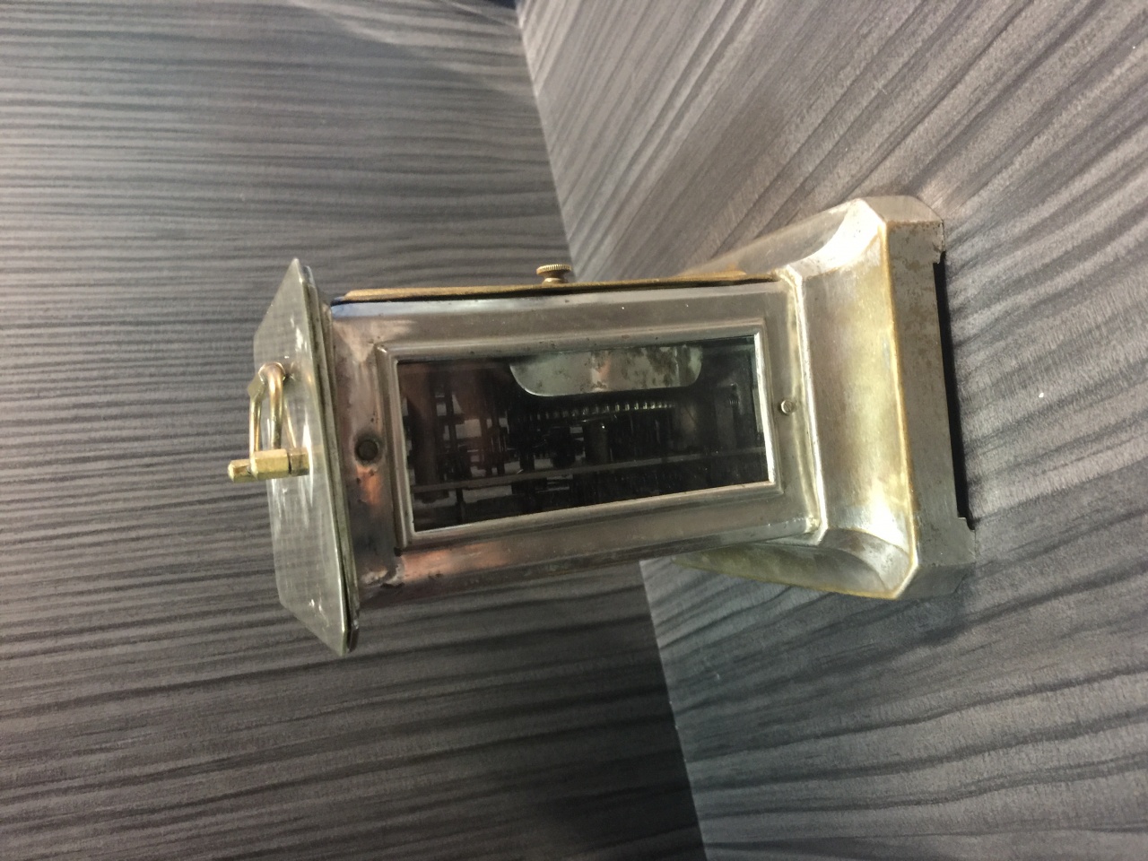

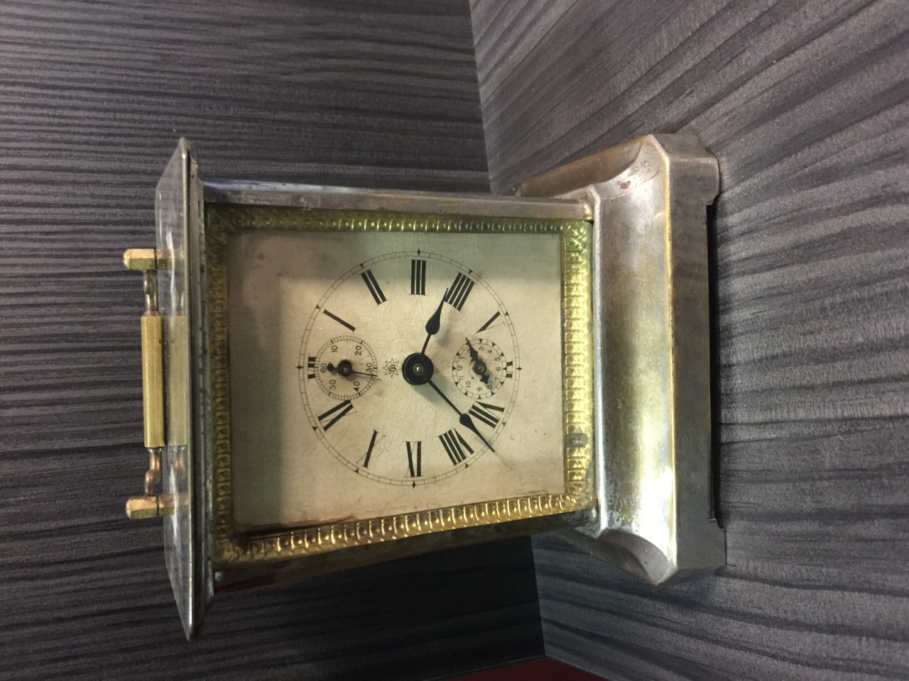

Всем здравствуйте. Преобрёл часы, по запросу в интернете нашел этот форум. Ходят, музыка играет ) с таким циферблатом фотки данных часов не попадались в интернете, так же нет никаких циферных обозначений. Подскажите подалуйста настоящие нет? Год выпуска? И имеют ли какую-нибудь ценность?

Часы настоящие.
На фото циферблат выглядит оригинальным.
Что вас смущает?
