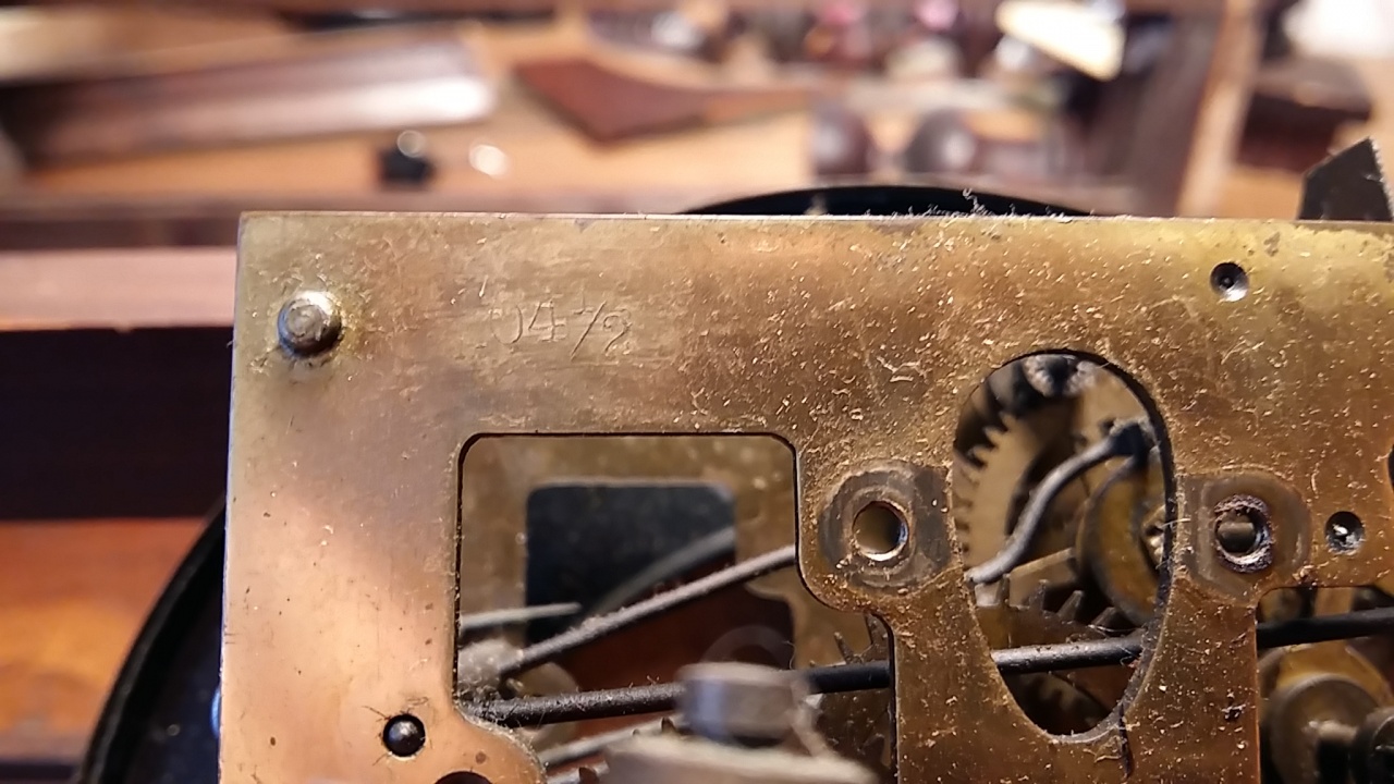

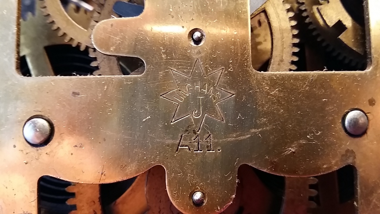

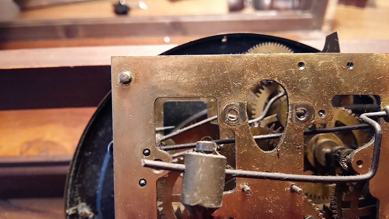

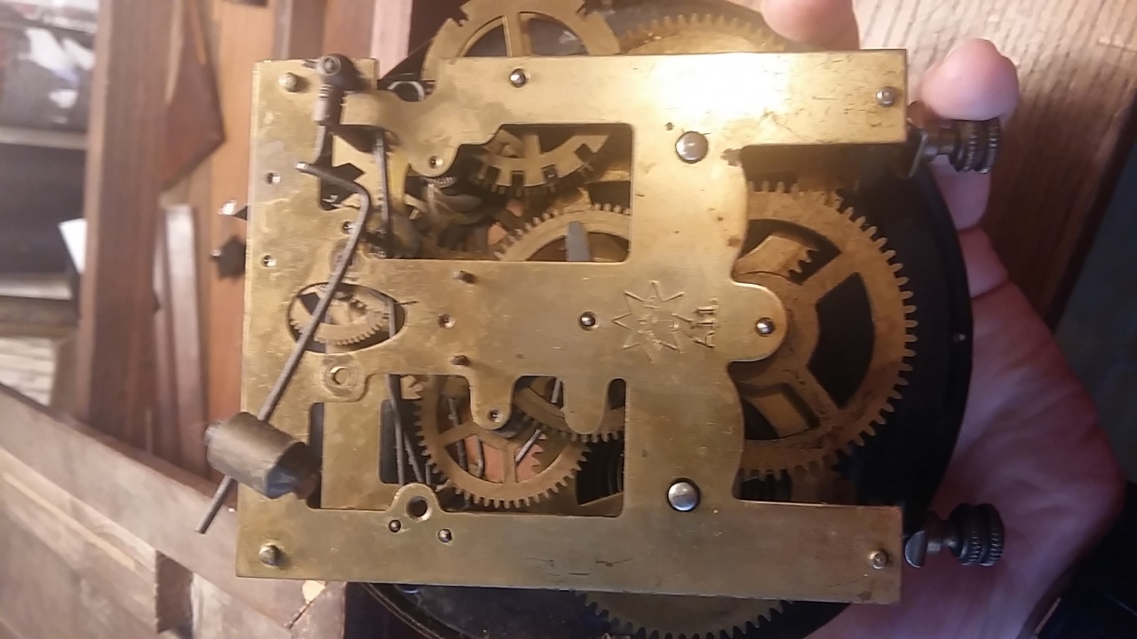

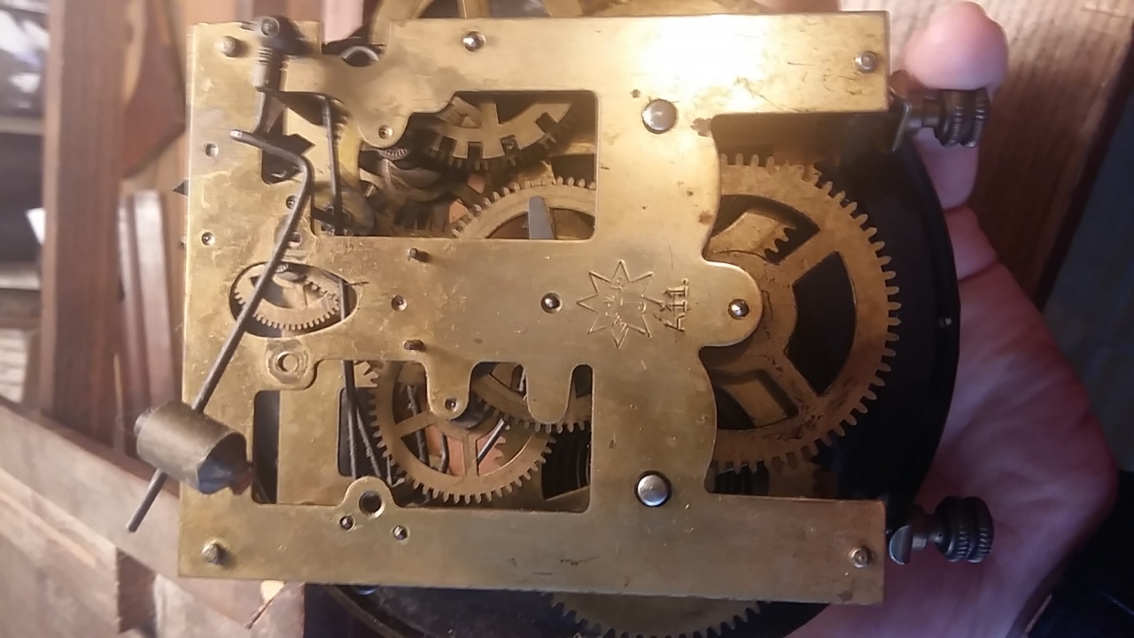

Добрый день!
Подскажите пожалуйста, я правильно понял это первое полугодие 1911 года? И второй вопрос что это за цифры в углу на платине маленькая буква L и 04 1/2.
Спасибо!!!

Цифры 104 1/2 означает количество движений маятника.
А где фото с L?

В том и дело, что я тоже думал, что 104, но там перед 04 стоит L, думал плохо выбили "1" но отчетливо видна Л. Фотоаппарат не берет(
