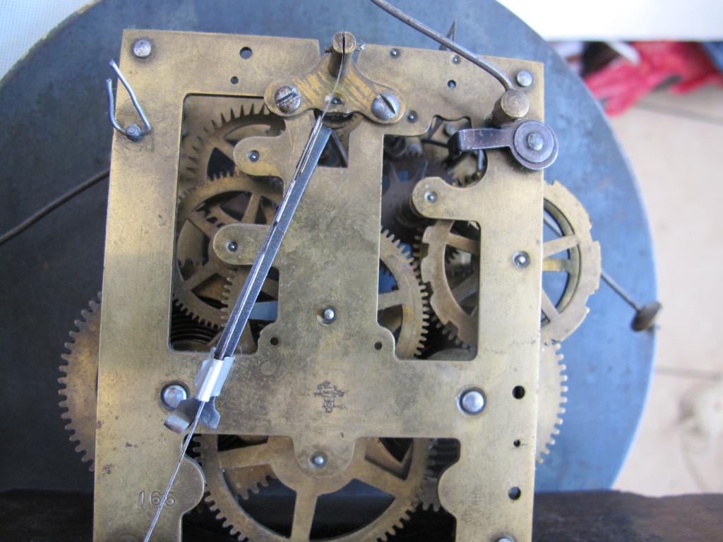

И датировать хотя бы десятилетие, до 20-х, 20-е или вдруг еще раньше. Спасибо!

Добрый вечер.
Де-жавю?
У меня стойкое ощущение что сегодня уже отвечал на этот вопрос.

Вы ответили, что по косвенным признакам это Junghans Без уточнений по времени и т.д.

Сообщение от Funnypol Посмотреть сообщение
Возникли сомнения:
1. Отличие формы счётного колеса и рычагов.
2. Расположение анкерного колеса.
3. Отверстия в барабанах пружин.
4. Шрифт в обозначении периода колебания.
5. Обработка задней поверхности платины.
6. Форма полки крепления механизма.
7. Гонги "J" использовал свои.
Выводов не делаю, так как могу ошибаться.

Дежа вю
Сообщение от Сергей Дмитриевич Посмотреть сообщение
Добрый день.
Второстепенные признаки говорят о том что это действительно произведение фабрики Юнгханс.
Отсутствие клейма, по моему мнению, может говорить о том что часы были изготовлены (или собраны) на одной из захваченных Юнгхансами часовой фабрике конкурентов.
С уважением.
С.Д.
Может при следующей профилактике что-нибудь найдется под циферблатом.

Что может сказать по поводу производителя, возраста уважаемый форумчанин Oled?

Немецкий механизм примерно 1910-20 годов, не Юнг, не Хаас, не ФМС, не Кинцле. Очевидно, кто-то из оставшихся пары сотен мелких фирм...пожелавшей остаться неизвестной.

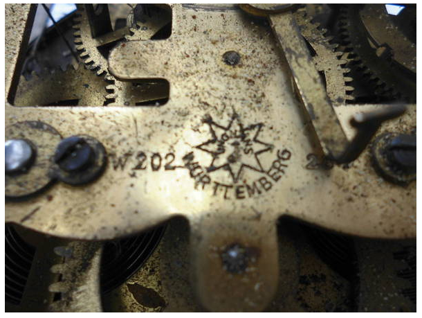

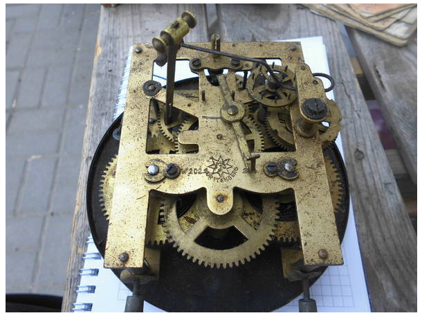

Здравствуйте,по случаю подвернулась начинка часов,хотел бы попросить уважаемых владельцев каталога Junghans скинуть корпус соответственный этому механизму ( фото пока такие-еще в дороге)
Спасибо
Очень похоже на "Philip Haas & Söhne“. Фото механизма с логотипом.

1939г. и 1954г. Часы перекопированы с немецких. Что тут удивительного? Диаметр колес другой...Но не всё же копировать. Надо чем то отличаться.
