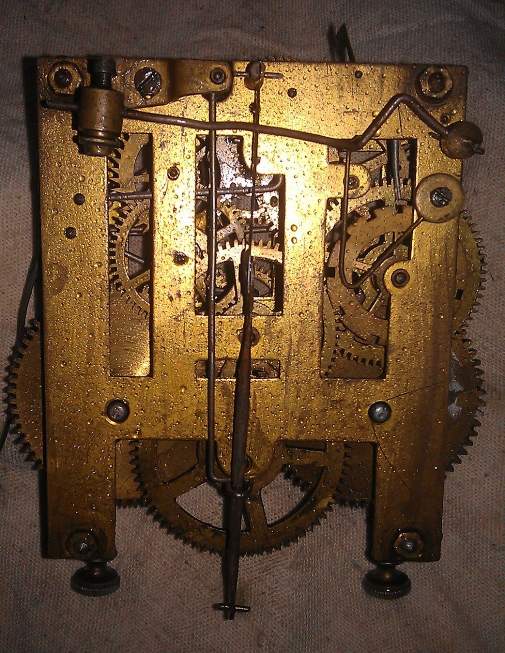

Сообщений: 1
Всем привет, пересмотрел все часы но такого механизма не увидел. Вообще без логотипа и каких либо цифр без сомнения юганс, единственная буква на креплении "j " и все помогите определить год, если возможно конечно.

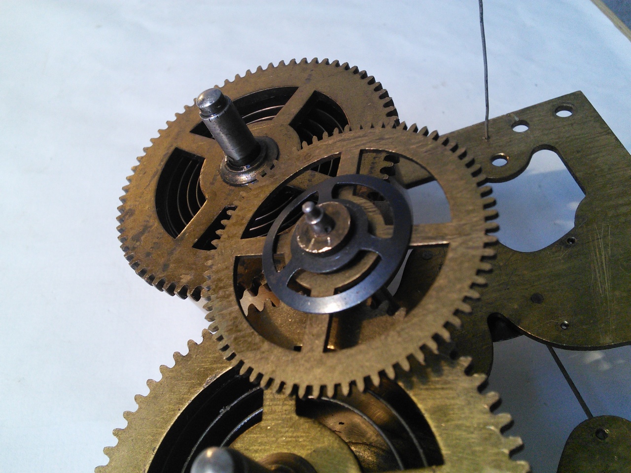

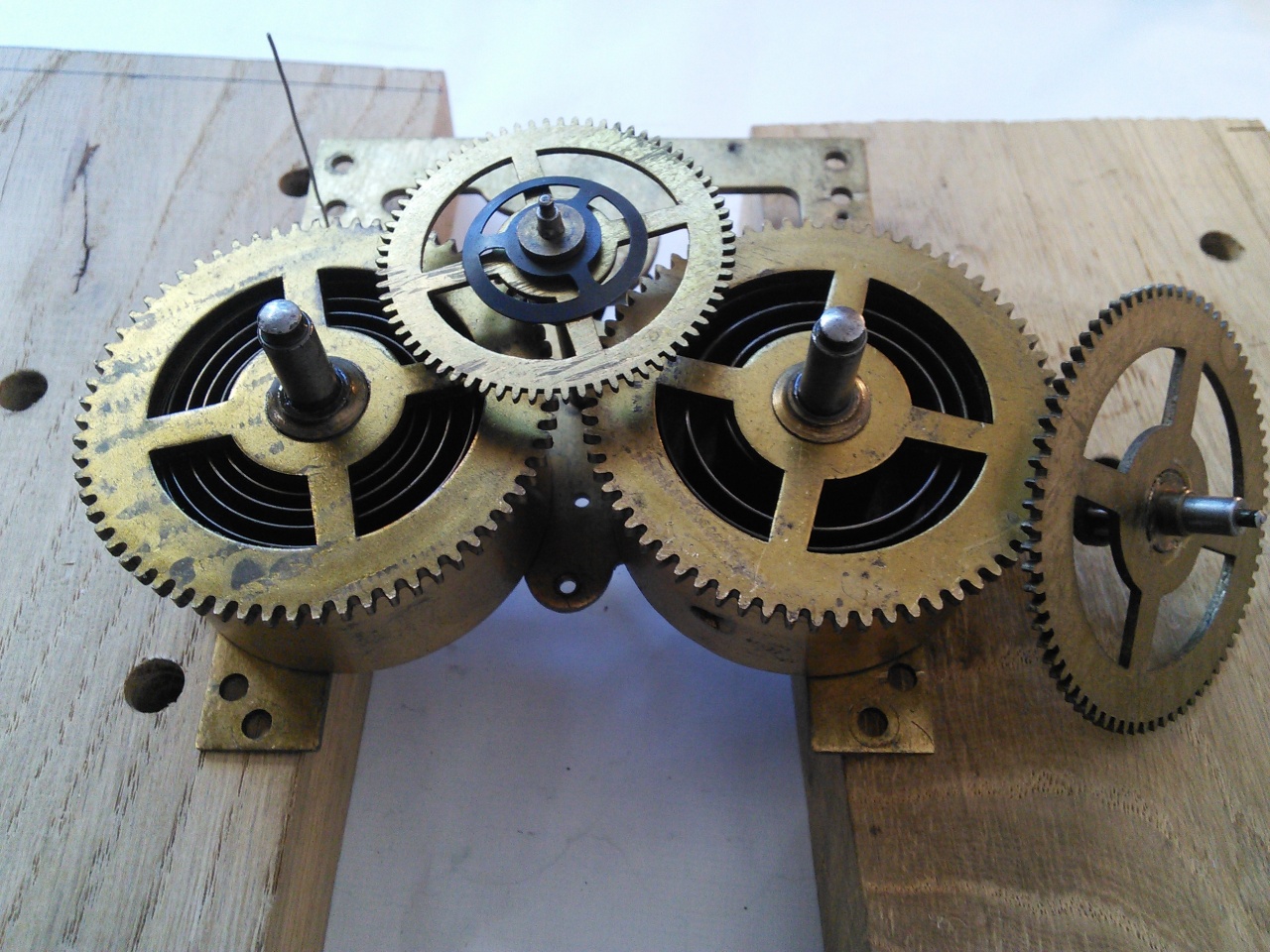

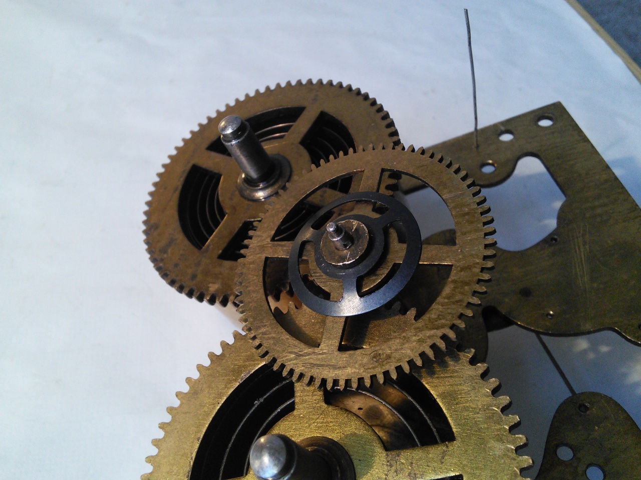

Добрый день.
Прошу у форумчан помощи в вопросе разборки механизма Юнганс.
Не получается снять шестерню с оси минутной стрелки и соответственно не возможно извлечь барабаны т.к. они упираются в неё же.
Причина в том, что шайба на конце вала законтрена с помощью керна. Сквозного отверстия на валу для штифта нету.
Это получается такой заводской метод фиксации шестерни на валу или все же отверстие должно быть, но оно не видно из-за очень толстой шайбы?
Сталкивался ли кто-то уже с подобной ситуацией?
С ув., Влад.

Добрый день.
В данном случае Вам нужно снимать триб с оси (фото 2).
Он напрессован на ось, иногда приходится применять значительные усилия .
Нужно помнить что после его обратного монтажа придётся регулировать бой, точность его срабатывания.

Сообщение от Сергей Дмитриевич Посмотреть сообщение
Добрый день.
Спасибо, Сергей Дмитриевич.
Все получилось, как Вы советовали.
Влад.
