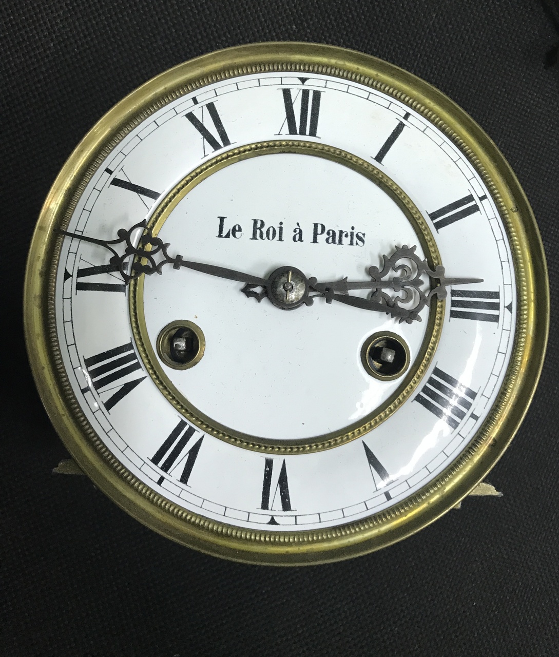

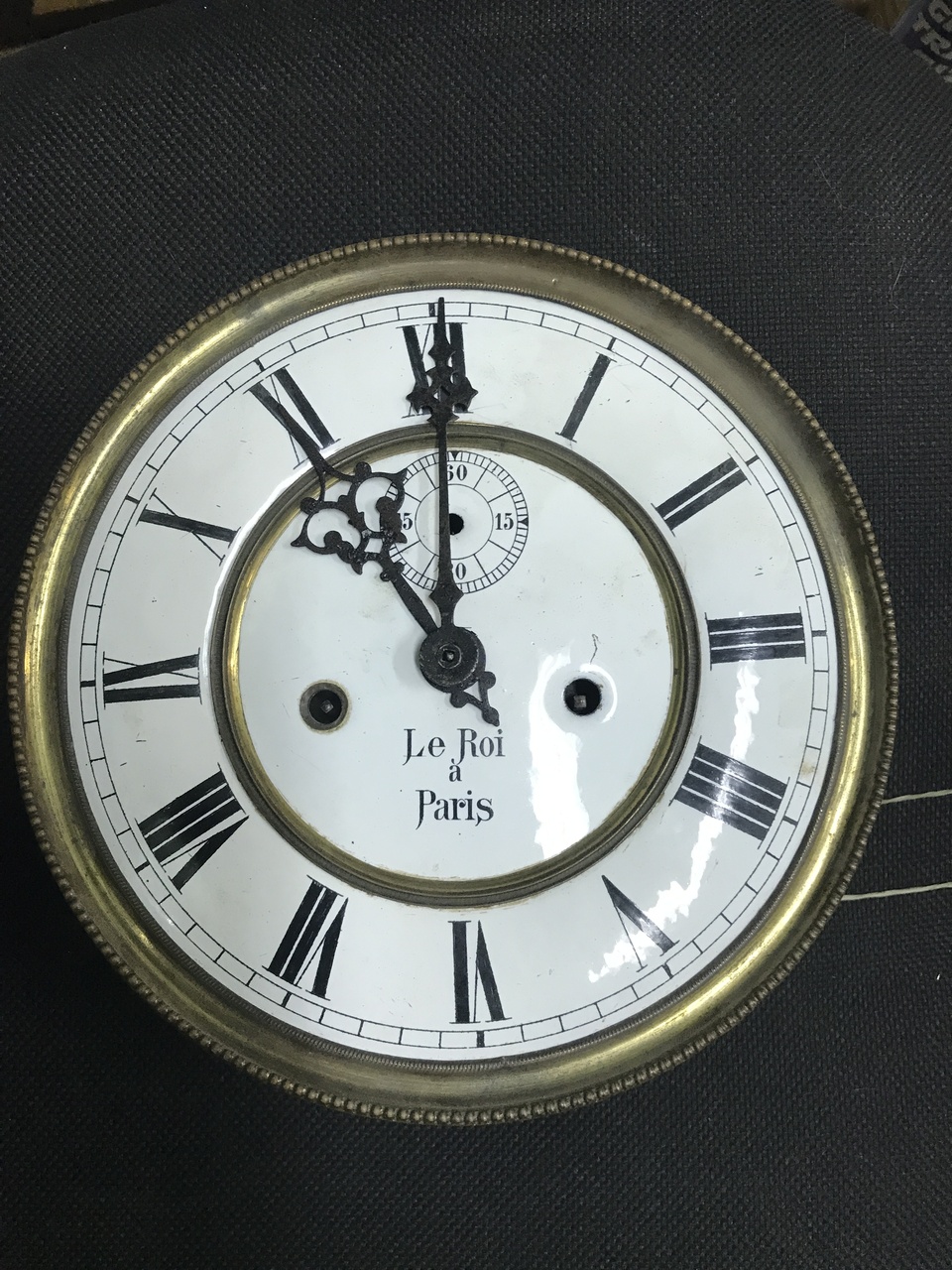

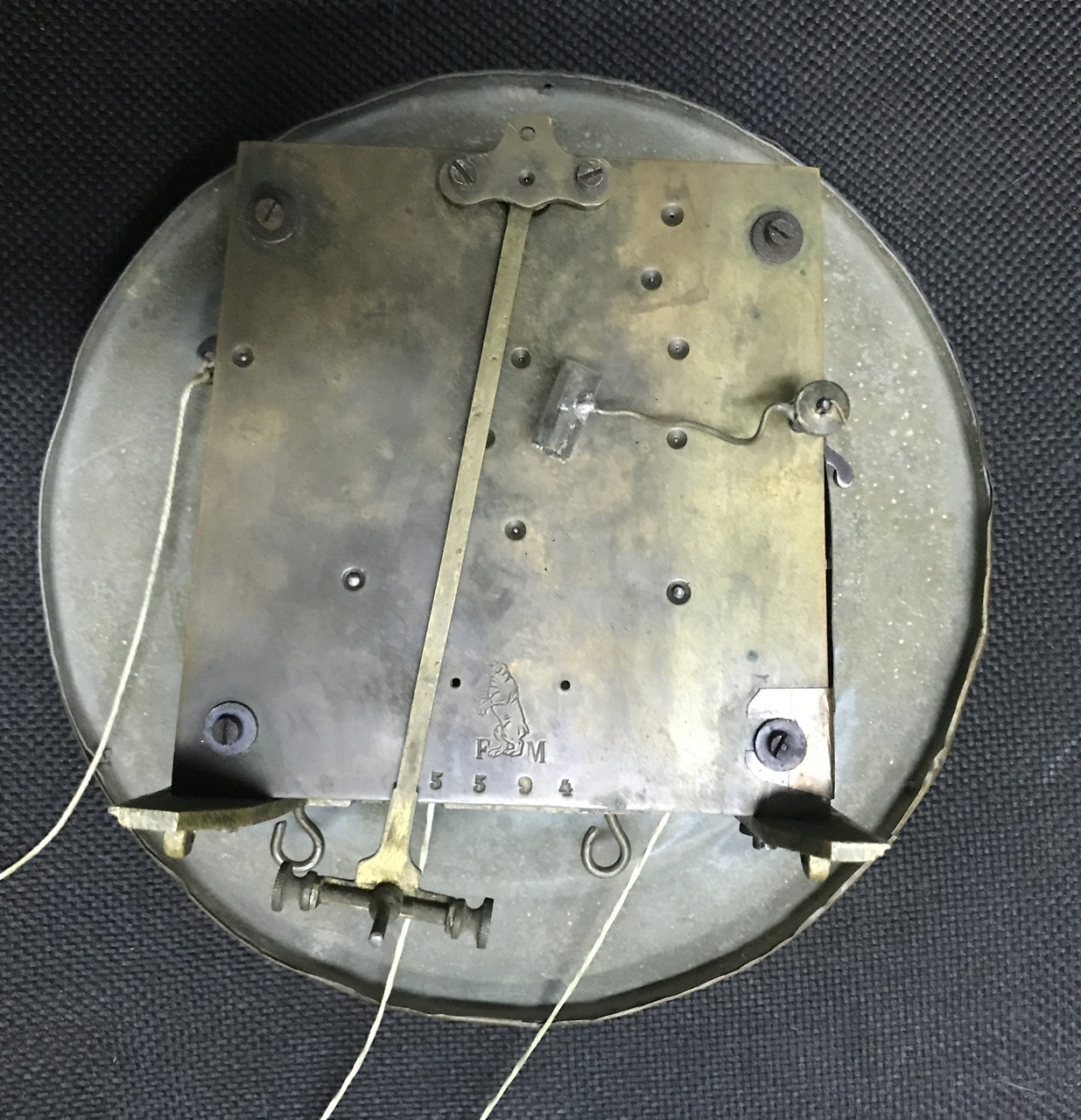

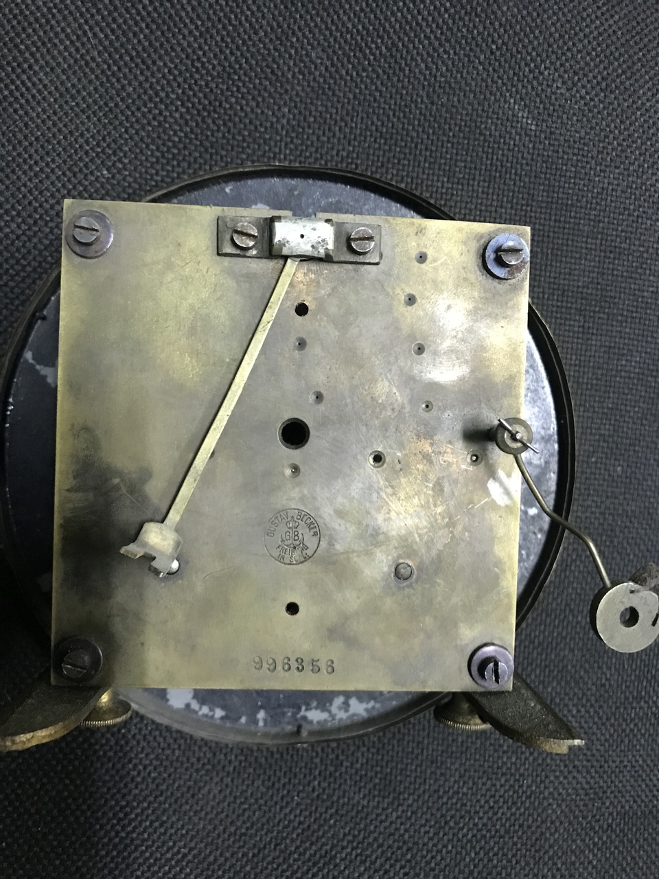

Для статистики, может кто ведёт какие исследования по этому поводу.
