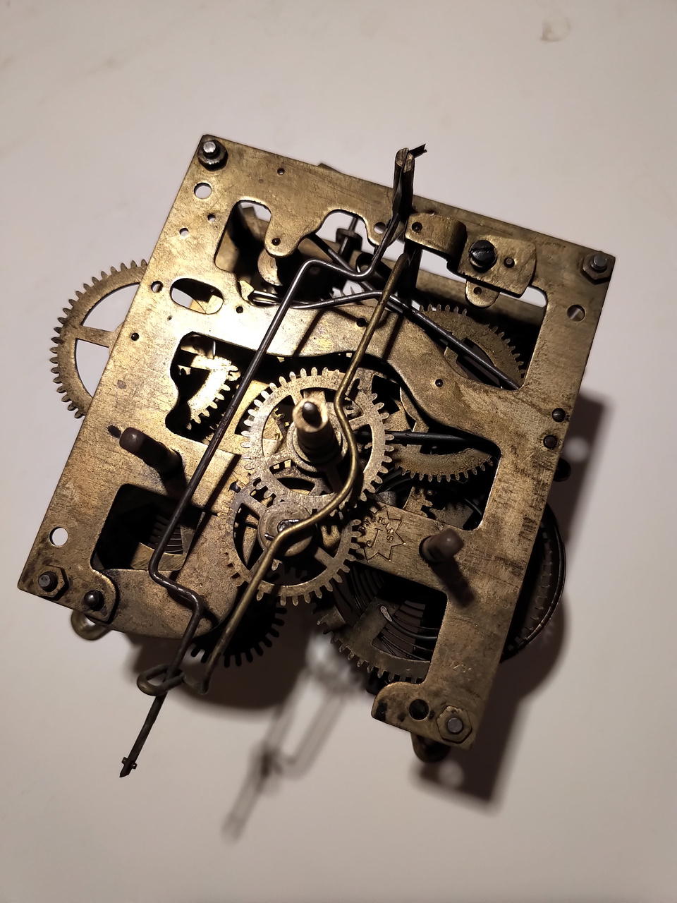

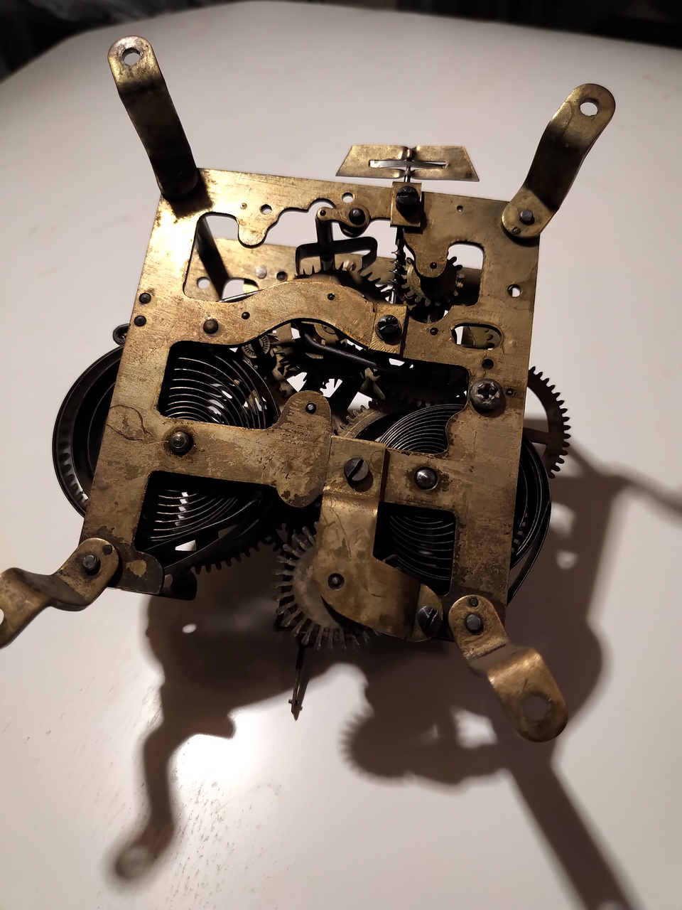

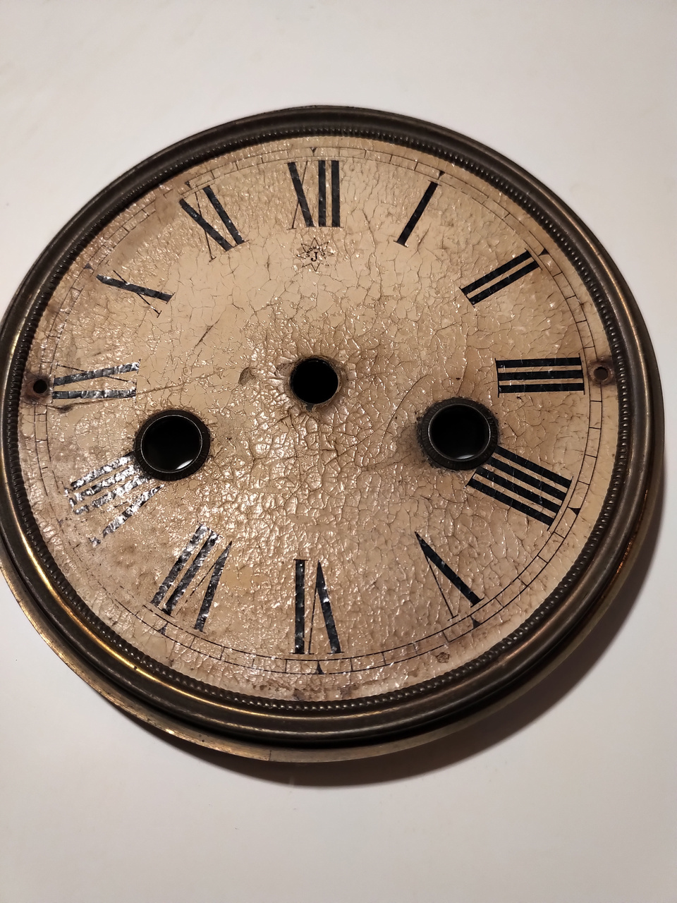

Уважаемые коллеги, столкнулся с проблемой датировки механизма... часть корпуса подверглась странной реставрации и по каталогу сложно определить датировку а на платине нет ничего кроме клейма и отметок часового мастера.
Буду признателен если есть какие то версии по данному механизму
ID:	3648272   Нажмите на изображение для увеличения
ID:	3648273   Нажмите на изображение для увеличения
ID:	3648274   Нажмите на изображение для увеличения
ID:	3648275   Нажмите на изображение для увеличения
ID:	3648276   Нажмите на изображение для увеличения

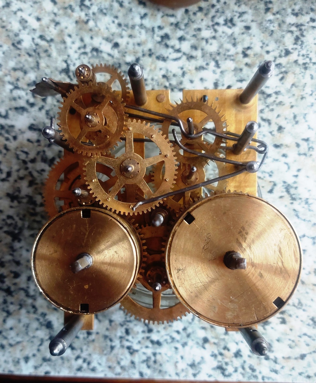

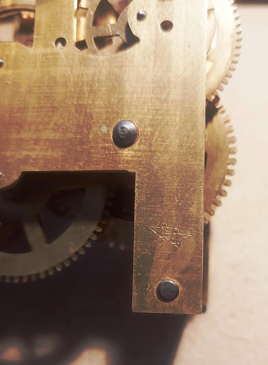

Юнгханс две звезды!!!
Вот такой интересный Юнгханс попался мне недавно.
Во первых у него барабаны РАЗНОГО размера, (обычно одинаковые),
Во вторых минутный триб выполнен как одно целое с кулачком, как к дорогих механизмов.
Ну и в третьих на нём ДВА клейма, причём оба нормального качества, на случайную опечатку не похоже.
Общий вид корпуса говорит о конце 19-го века. (точёнки конечно же не оригинальные).
ID:	3658246   Нажмите на изображение для увеличения
ID:	3658247   Нажмите на изображение для увеличения

Сообщение от Сергей Дмитриевич Посмотреть сообщение
Да и звёзды пятиконечные а не восьми

Это раннее клеймо, 1880-90-е годы. Ну а клеймо, на мой взгляд, именно очепятанное, у ребенка, видать, под конец 12-часового трудового дня рука ослабла.

Клеймо ладно, тут более-менее понятно.
Мне более интересным показалась конструкция механизма, редко такие встречаются.
