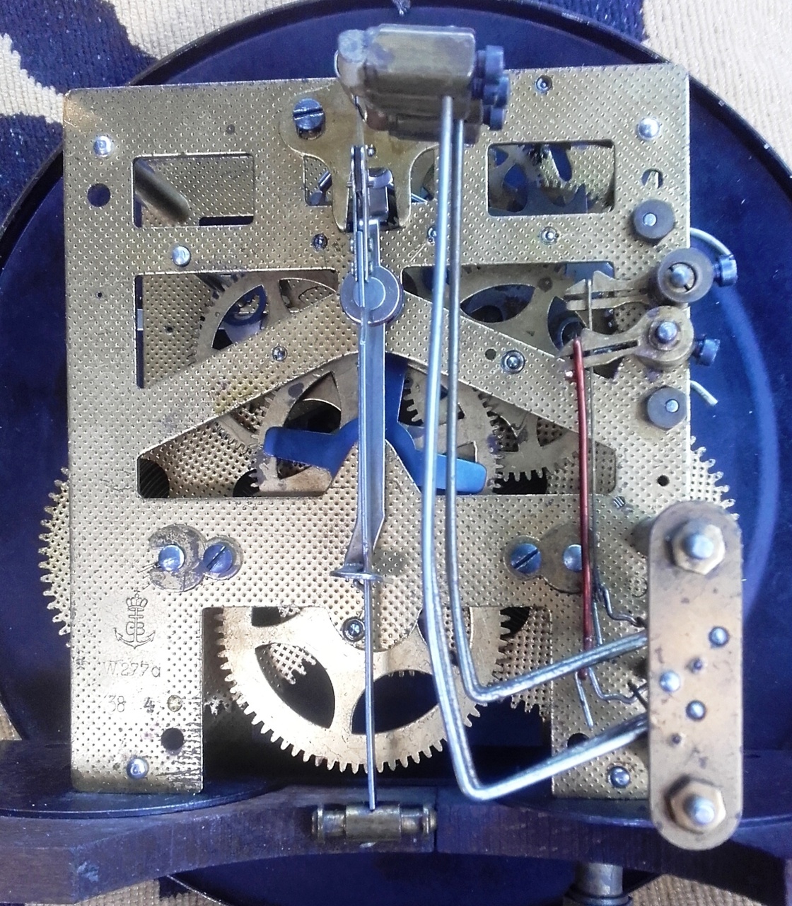

Далее эти же механизмы, даже с клеймом Беккера делали уже "Юнгхансы", вот Вам и потеря качества.
Вот характерный пример.
Механизм такой же как на тех часах, клеймо Беккера, но сделан "Юнгхансом".

Сергей Дмитриевич, а в чём это выразилось, в этом конкретном мехе?
