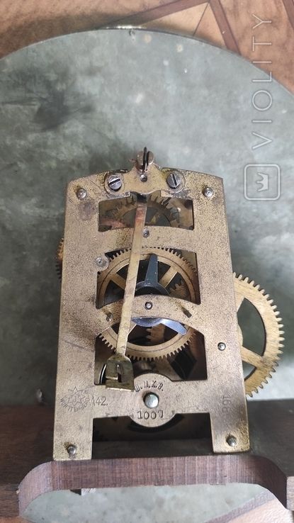

Пока нет фото, но вопрос задам.
Шайба-молчун "Юнганс" А42 с клеймом на механизме "ШМКВ". Что бы это значило?
Муханизм как в "Нашей галереи" пост #6758

Добавляю фото:

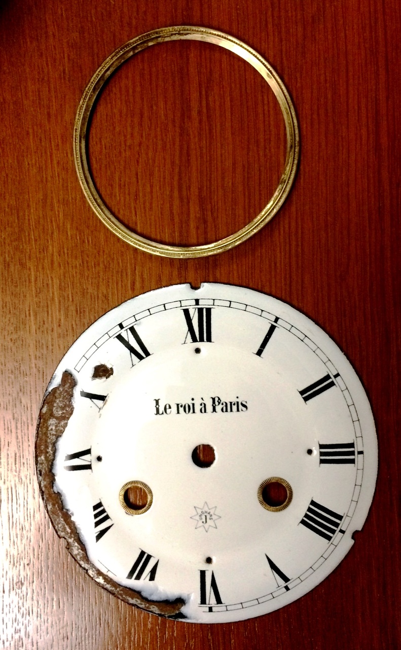

Всем привет ! Попался в реставрации Юнганс 1909 года , интересен циферблат , 145 мм , он весь целый ! не сборный как обычно , ( жаль потери эмали ) в первые вижу...

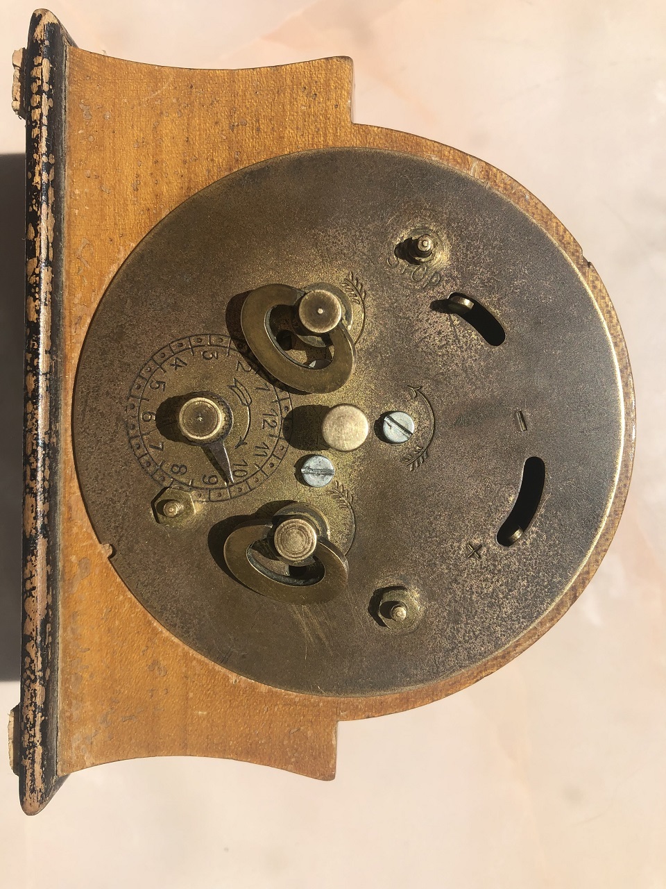

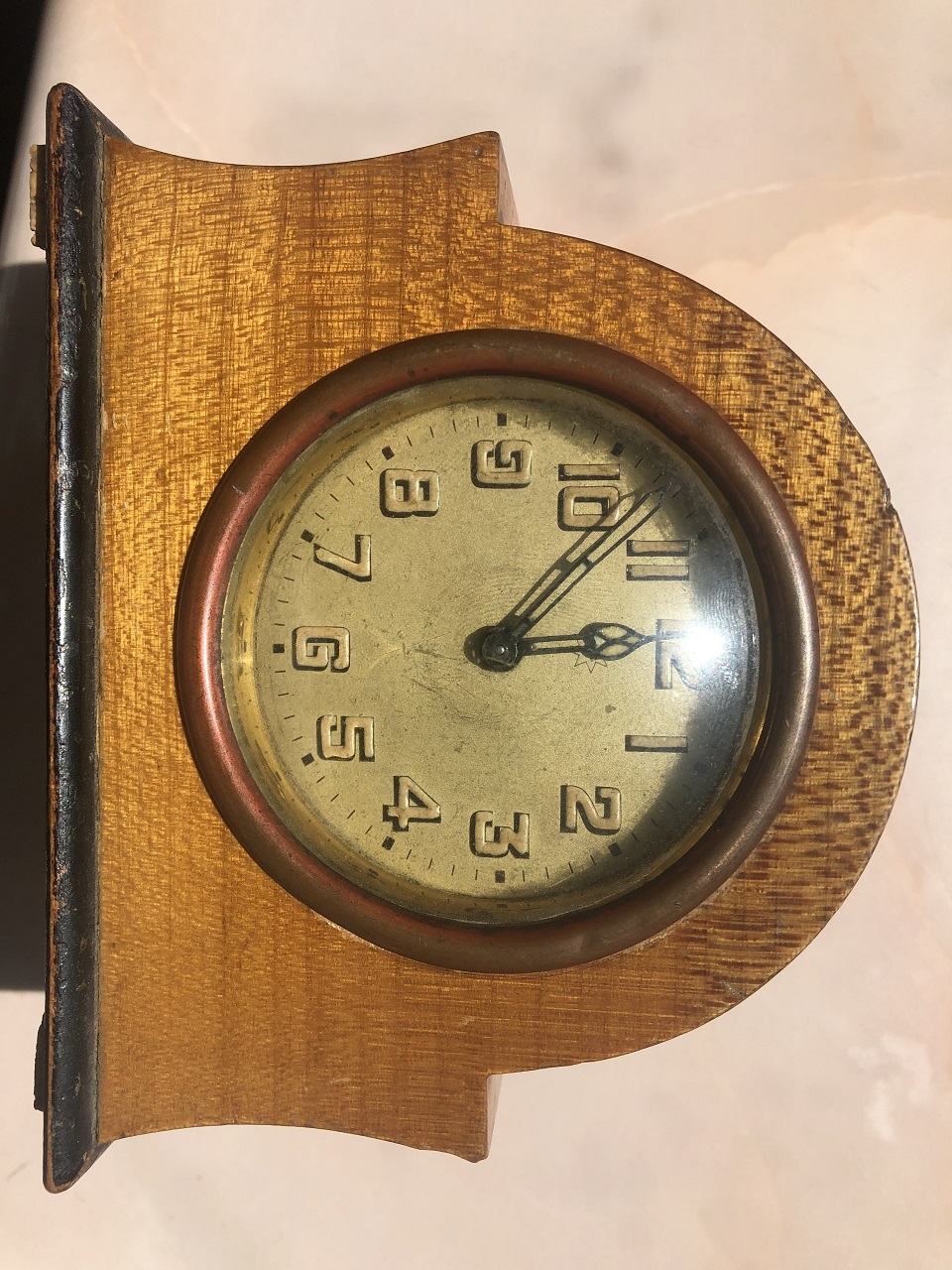

Подскажите, что это за механизм на часах?
Добрый день. Подскажите, что это за механизм на задней стенке часов? Предполагаю, что будильник, но тогда как им пользоваться? И какая примерно дата выпуска часов? Я их не разбирала, сама боюсь что-то сломать. Надо к мастеру везти. Может быть по дизайну можно примерный год выпуска сказать?
ID:	3441961   Нажмите на изображение для увеличения

Сообщение от Irina Vit Посмотреть сообщение
Добрый день.
Пользоваться так же как обычным будильником, только время звонка задаётся с задней стороны.
