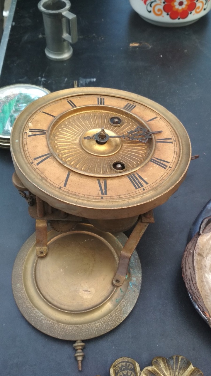

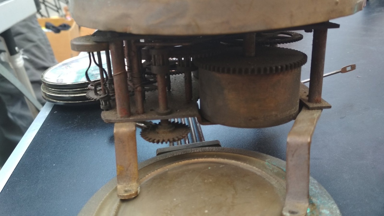

Помогите с механизмом
Доброго времени суток
Попался мне механизм без корпуса, судя по Клейму это Hamburg Amerikanische Uhrenfabrik, которые потом перешли в Junghans, помогите определить год примерный и чего не хватает самому механизму.
Может кто-то встречал такой или фото имеется механизма?
Спасибо

Повторюсь, хотя я вчера вам ответил по этим часам.
Первое, они не имеют к Юнгансу ни какого отношения, если только не родственные (племянника), как одного из учредителей компании HAU и (дяди) учредителя Юнганса.
Второе, часы рубеж 19 и 20веков.
Третье, в часах реализовано игра мелодии вместо боя часов посредством барабана со штифтами и музыкальной гребенки (типа "шарманки") и у ваших часов на фото этого нет. Возможно осталось в корпусе. В часах видно лишь шестерня приводящая в действие барабан.
Четвертое, на задней платине в одном из углов должны быть три числа , которые указывают о технических параметрах этого меха (число колебаий маятника в минуту / число зубьев на анкерном колесе и длинна маятника в мм).
Если покажете эти цифры, возможно "определим" какой был каталожный корпус часов.
С уважением, Александр.

Да, я вас понимаю, попробую разглядеть может и отыщу цифры. Я особо не часовщик, просто достался механизм, хочется больше узнать о нем и его ценности.
Спасибо

Сообщение от Genda Посмотреть сообщение
Механизм довольно редкий, хотя и невысокого качества.
Часы с музыкой обычно ценятся в несколько раз дороже простых часов с боем молотком по спирали.

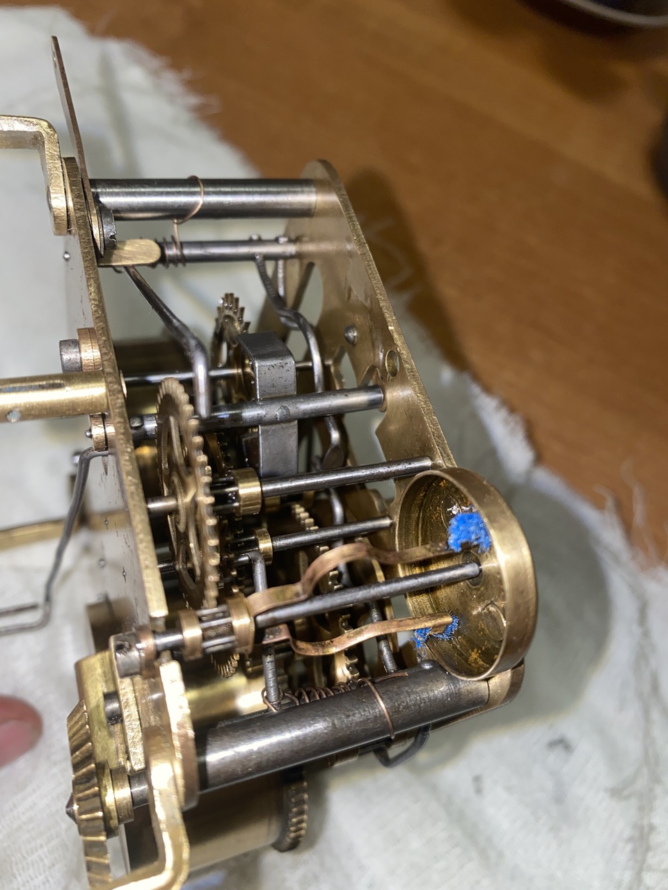

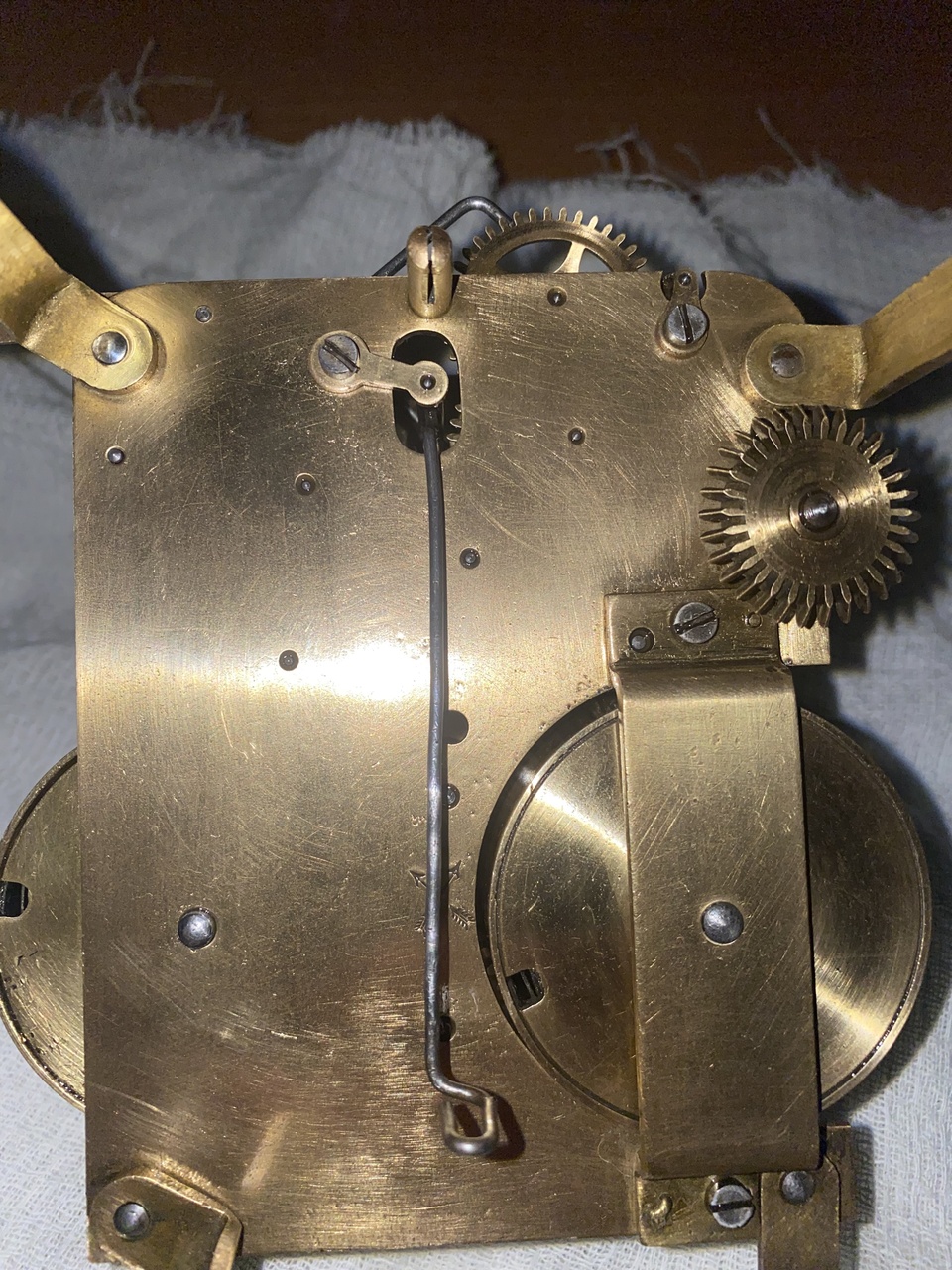

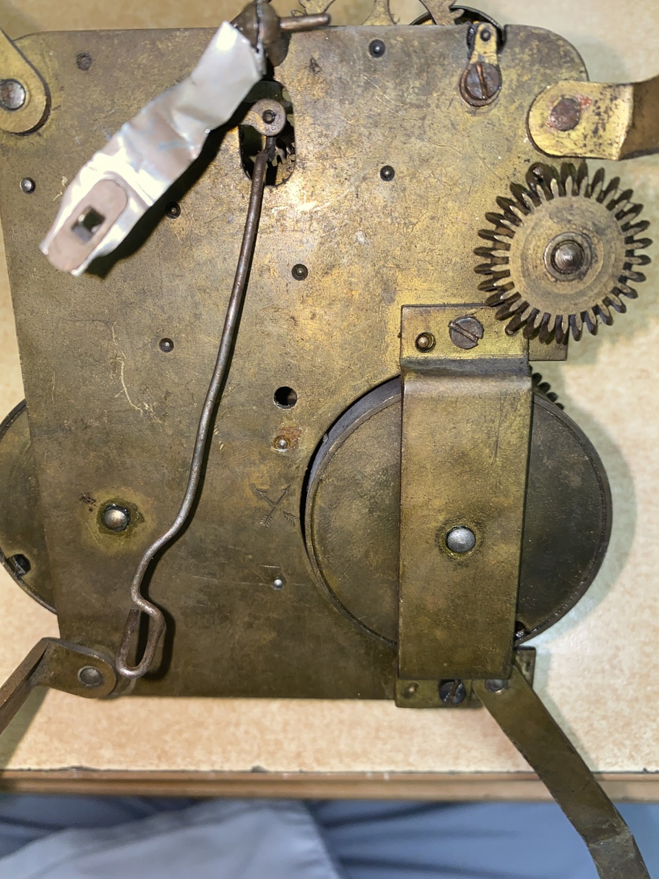

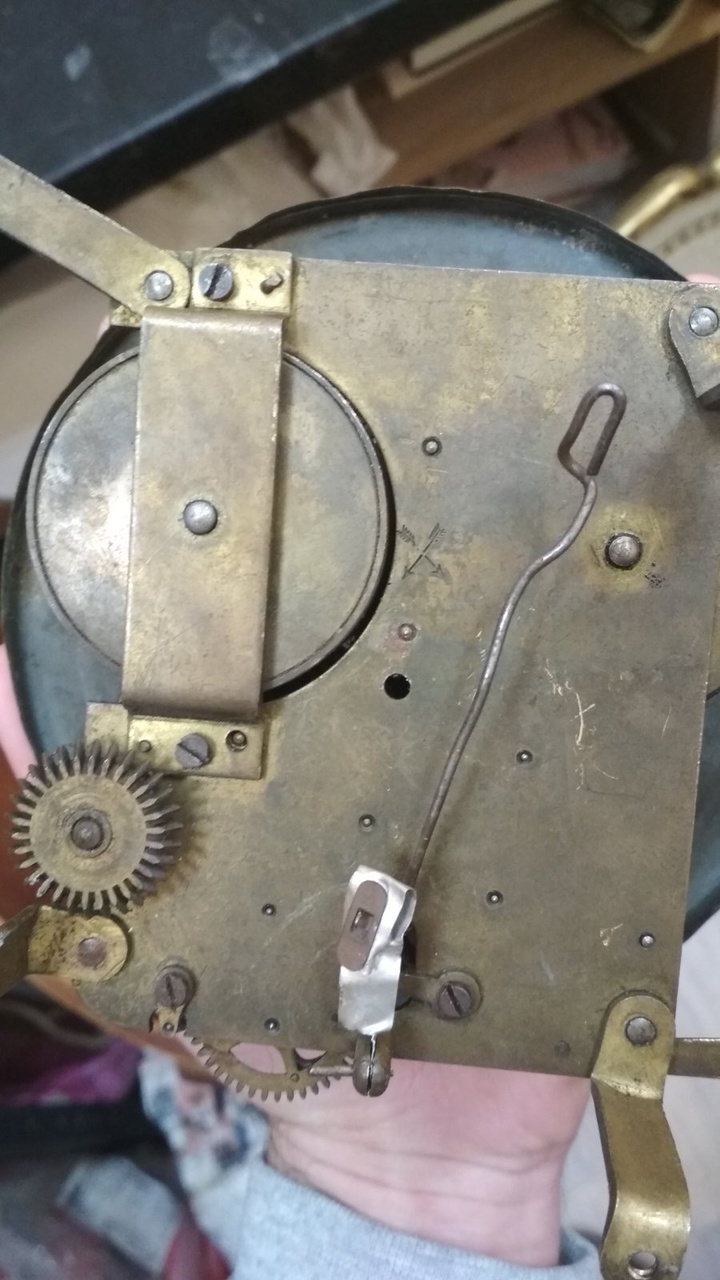

Цифр не обнаружил на механизме, вот фото механизма

Посщитайте , пожалуйста зубья на анкерном колесе(их колличество) и еще раз посмотрите внимательно на левый верхний угол (где на фото виден самодельный пендельфедер с светлого металла) задней платины меха (на наличие цифр.)

Число зубьев - 26
На задней части меха никаких цифр нет

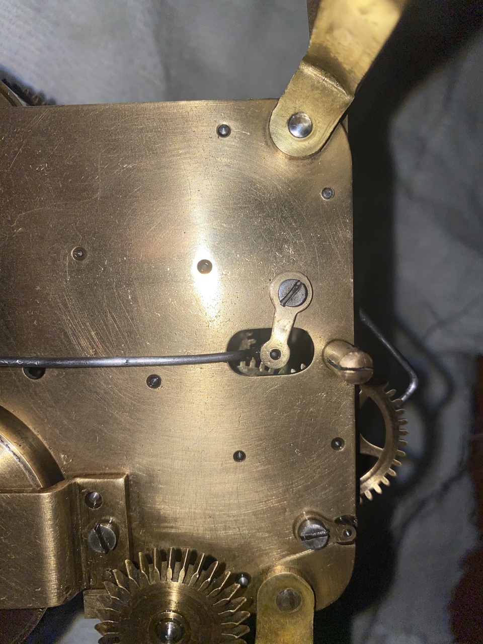

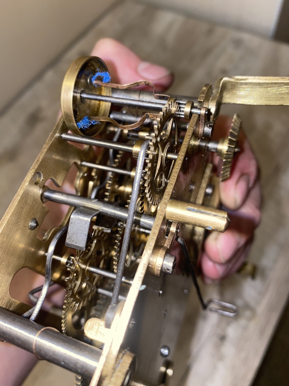

Сообщение от Krysin Посмотреть сообщение
Доброго времени суток!
Механизм разобрал, почистил и собрал обратно. Цифр никаких не нашёл, никаких подсказок(
И ветряк, тормоз воздушный очень странный, по крайней мере, я не часовщик и таких не видел ранее
