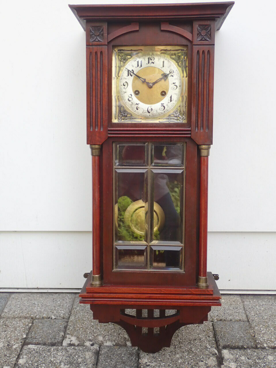

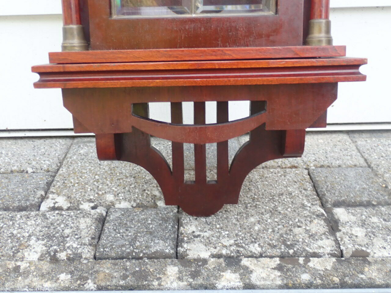

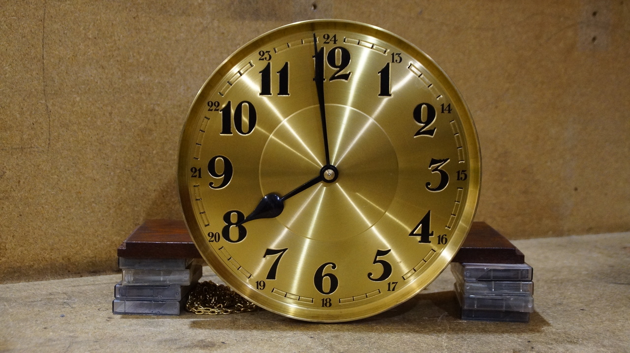

Навожу порядок в своей базе данных, попался вот такой корпус с механизмом 1906 года.
Первая мысль была поместить в тему "Австрийский модерн", потом поняла, что не могу указать по каким маркерам это определила. Кстати, сохранила эту папку за редкий резонатор гонга, от него как раз австрийским духом и пахнет.
Размещаю здесь:
ID:	3344436 Нажмите на изображение для увеличения
ID:	3344437 Нажмите на изображение для увеличения
ID:	3344438 Нажмите на изображение для увеличения
ID:	3344439 Нажмите на изображение для увеличения

Здравствуйте, Татьяна.
Резонаторы с "трубой" в которую закреплен стержень гонга это "фишка" Юнганса (австрийского филиала).
На Вашем фото резонатор из часов постарше моих( лет на 4-5) Также у меня жильные часы , а на Вашем фото- пружинник.
С уважением, Александр.

Классные резонаторы!
Австрийские часы часто можно по цветовой гамме корпуса определить)) Любили они красноватый цвет, как он правильно называется не знаю, "вишня", наверное. Немцы больше всегда к ореху и дубу тяготели.

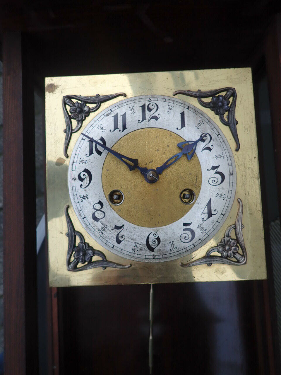

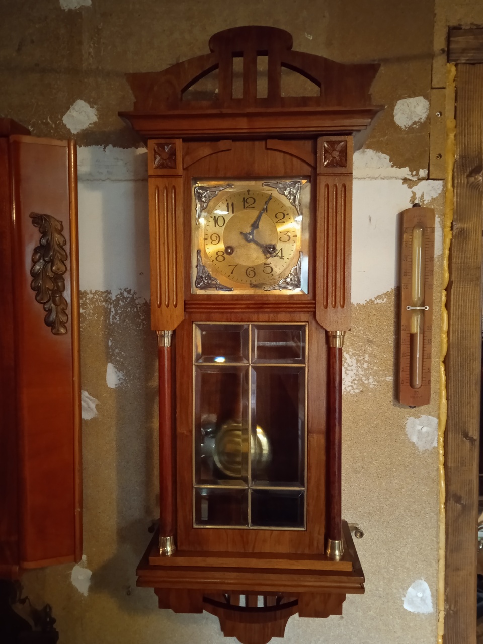

Проходили у меня такие же часы, но с другим гонгом. Навершие уже моё.
ID:	3344616   Нажмите на изображение для увеличения
ID:	3344617   Нажмите на изображение для увеличения

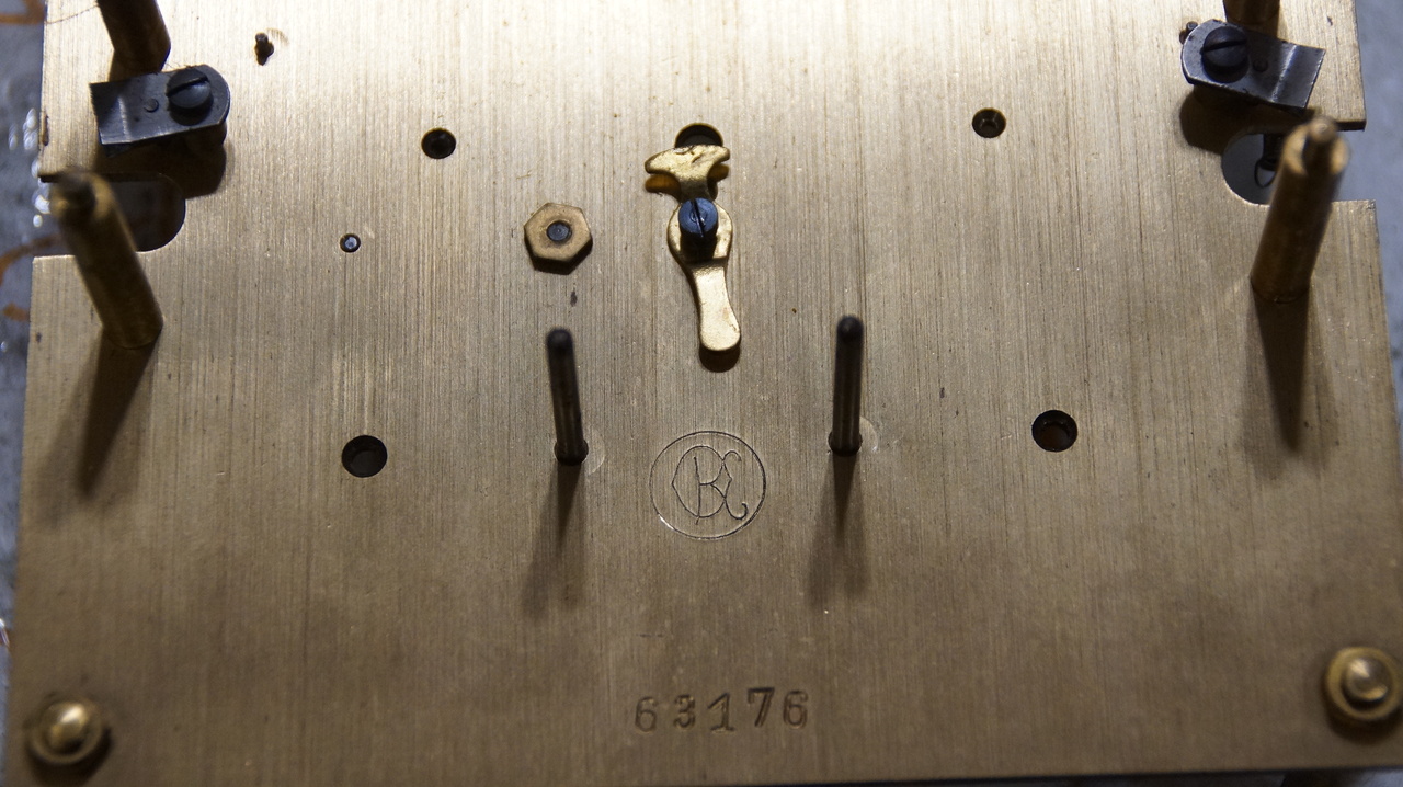

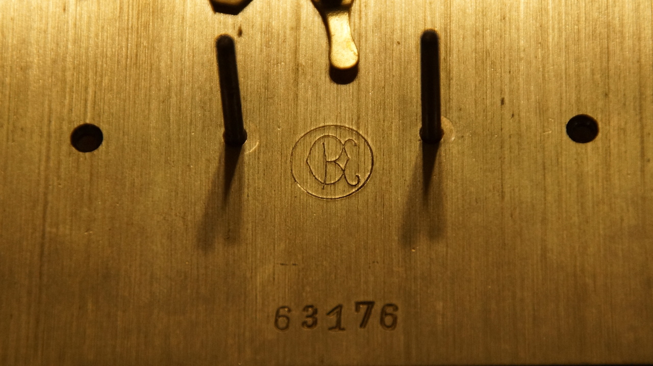

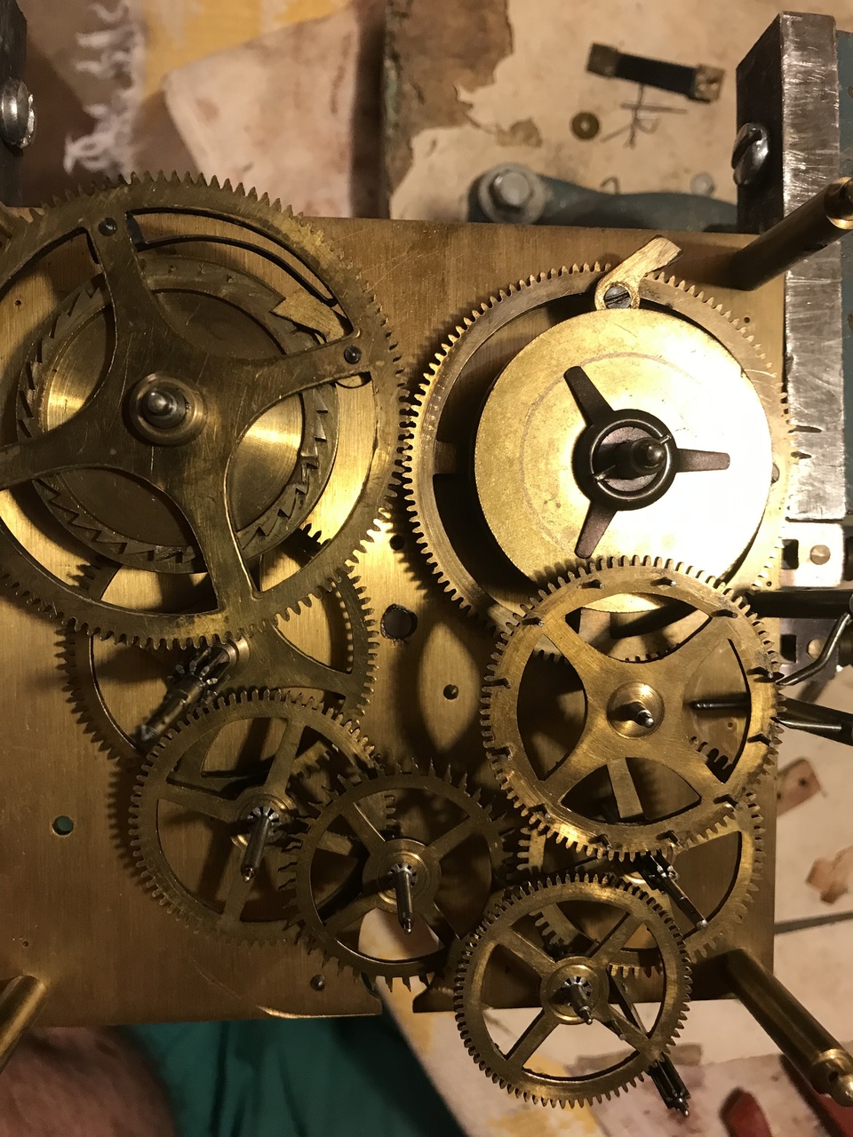

Всех Сердечно Поздравляю,с Наступившим Рождеством Христовым и Новым Годом!!!!Недавно перебирал напольники вот с таким логотипом...Мне на Яндексе говорит,что это Japy Freres,гугл глупый вообще ничего не говорит...Скажите ПОЖАЛУЙСТА,что это???Чей логотип?????
Хозяин часов,тоже загадочно улыбается,и говорит что ничего не знает о них...
ID:	3348516   Нажмите на изображение для увеличения
ID:	3348517   Нажмите на изображение для увеличения
ID:	3348518   Нажмите на изображение для увеличения
ID:	3348519   Нажмите на изображение для увеличения
ID:	3348520   Нажмите на изображение для увеличения

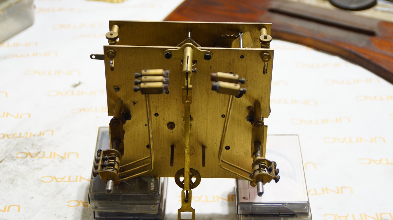

Здравствуйте. С Рождеством Вас Христовым.
Жапи вряд ли.
Мех сильно похож на Беккера под эгидой Юнгов.
Не давно перебирал. Сравните: некоторые детали прям один в один.
А гонг не ответит на Ваш вопрос?

Добрый день!
Такие вопросы лучше задавать mikrolisk.de
Это клеймо фирмы Kundo / Kundo-Staiger / Kieninger & Obergfell
