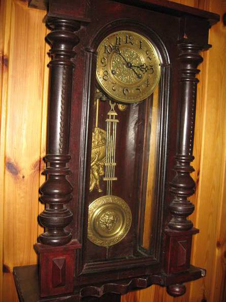

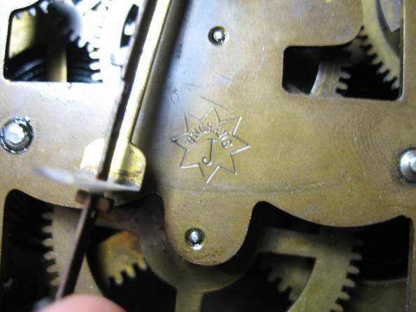

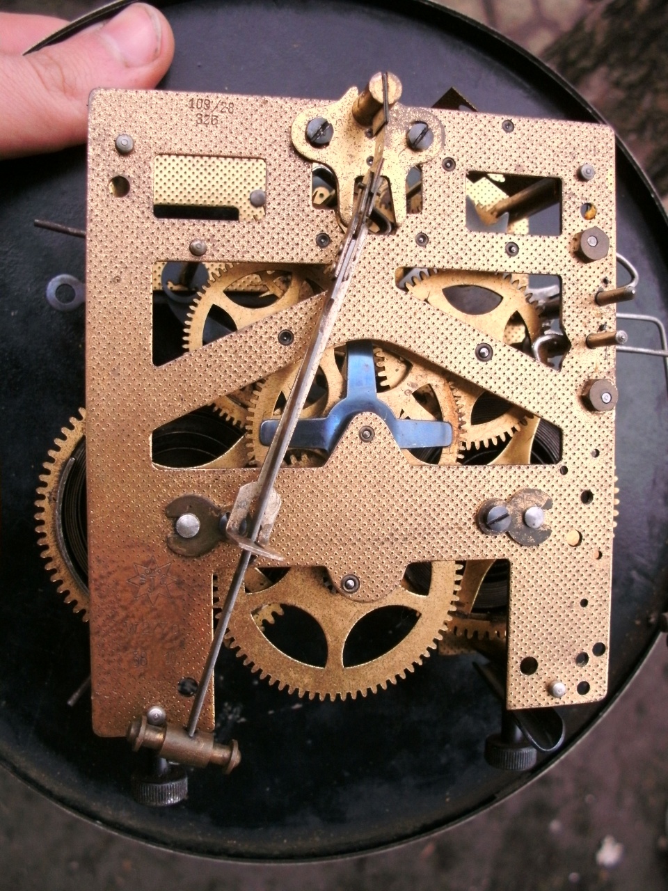

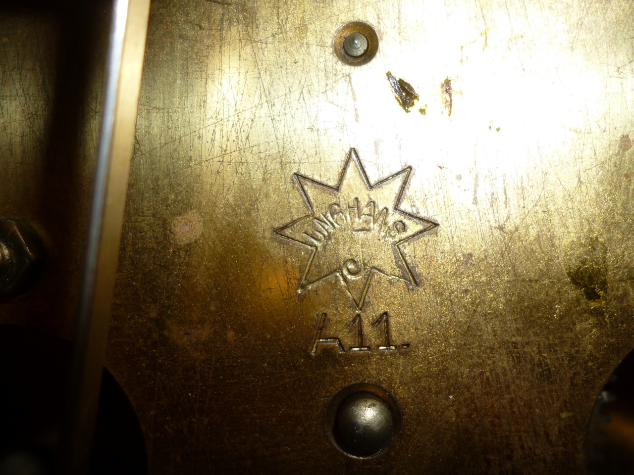

помогите датировать часы
помогите датировать часы, какова примерно стоимость? СпасибоНажмите на изображение для увеличения
  #92
Старый 02.04.2015, 15:10
Apprentice Apprentice вне форума
Регистрация: 24.10.2011
Адрес: Москва, Российская Федерация
Сообщений: 733
Сказал(а) спасибо: 148
Поблагодарили 501 раз(а) в 277 сообщениях
Механизм изготовлен в первой половине 1911 года. На молотке похожий экземпляр (не четвертные) продают за 7900 рублей:
http://molotok.ru/nastennye-chasy-ju...211448993.html
Не уверен, что на такую цену найдётся покупатель.
На Ebay четвертные часы, подобные Вашим, пытаются продать примерно за 200 евро:
http://www.ebay.de/itm/JUNGHANS-B10-...item1c50799b90
Этот пользователь сказал Спасибо! Apprentice за это сообщение:
ilias44 (03.04.2015)

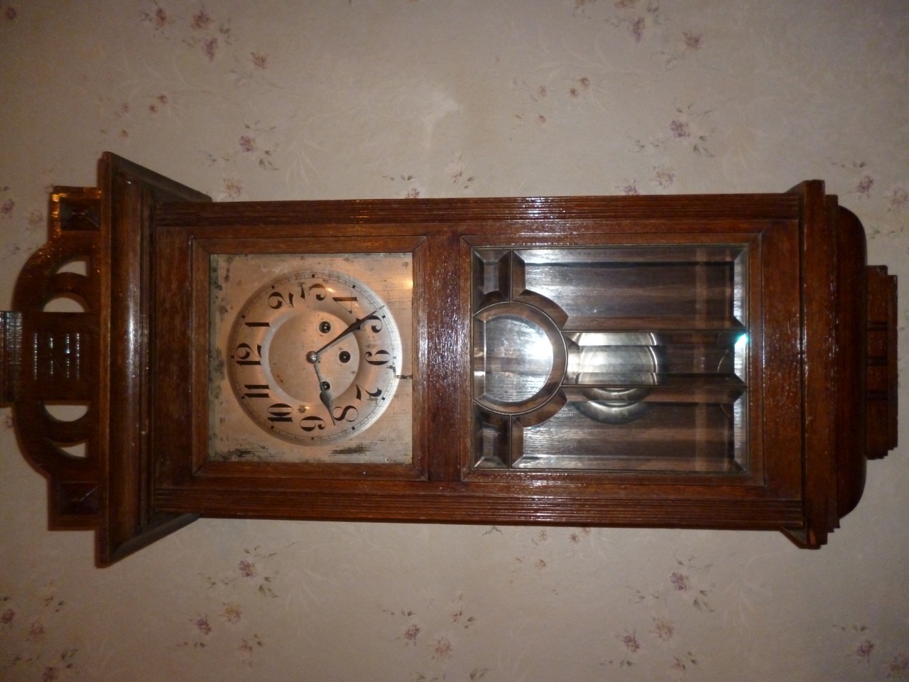

[quote=SerZh67;2958335]Добрый вечер.
Зайдя на форум, прочитал тему с продолжением и решил спросить вашего мнения об имеющихся часах.
Из темы я понял что часы Junghans, знак часов использовался в период 1890 - 1900 годов, если верить клейму "0 10" производства октября 1900 года. На корпусе часов внутри имеется надпись "Walter Bistrick"
Здравствуйте, у меня такиеже есть к сожелению с двумя разбитыми елементами фацета когда буду реставриревать то наверно закажу новые, или же ещо вариант розделить нижние окно на три вертикальных деревянными планками [ATTACH][ATTACH]Нажмите на изображение для увеличения
ID:	968565   Нажмите на изображение для увеличения
  #94
Старый 03.04.2015, 19:29
Evgeni Evgeni вне форума
Регистрация: 12.04.2008
Адрес: MOscow
Сообщений: 209
Сказал(а) спасибо: 292
Поблагодарили 101 раз(а) в 66 сообщениях
Я не советовал бы это делать ( делить на три вертикальные...). Потеряется стиль и прелесть корпуса.
С уважением. Евгений.

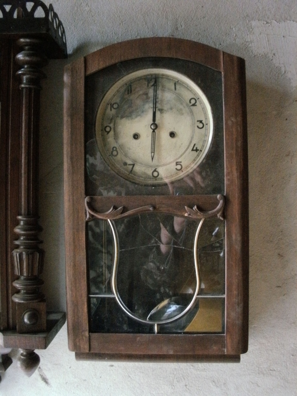

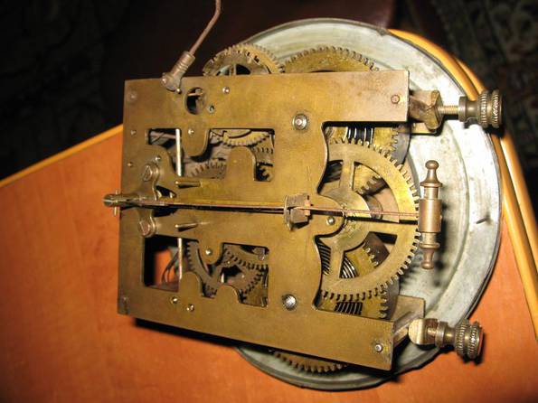

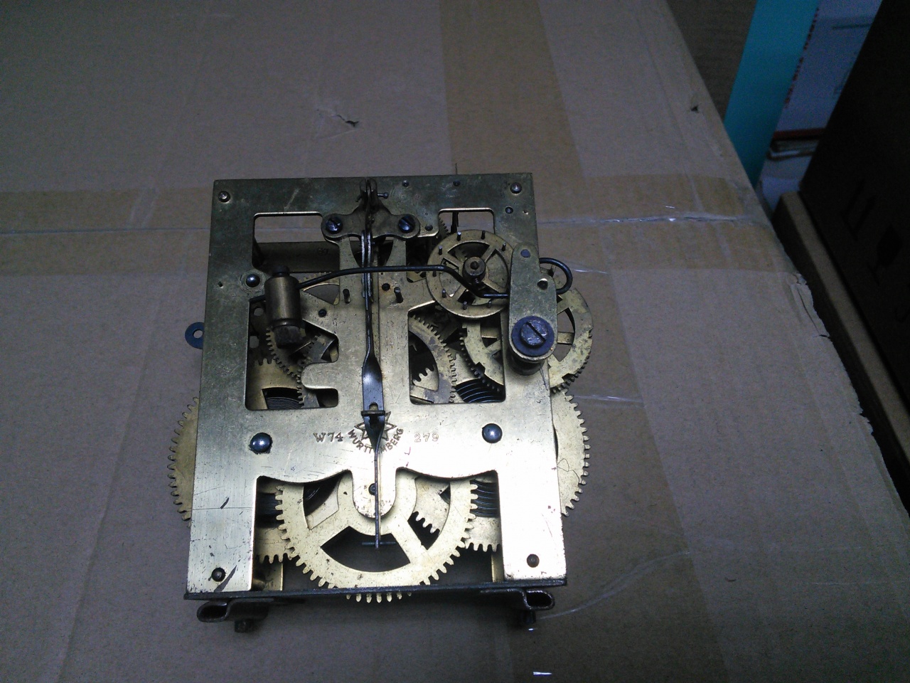

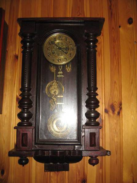

Помогите определить Junghans
Уважаемые эксперты, помогите определить модель часов, их стоимость и год выпуска. У меня есть подозрения ,что данный механизм не от этого корпуса. Если я прав, очень хотелось бы увидеть оригинальный корпус к этому механизму.
За ранее всем спасибо за оказанную помощь.
ID:	974219   Нажмите на изображение для увеличения
ID:	974220   Нажмите на изображение для увеличения
ID:	974221   Нажмите на изображение для увеличения
ID:	974222   Нажмите на изображение для увеличения
  #96
Старый 09.04.2015, 01:34
Сообщений: 733
Не понимаю, что Вас смущает. Корпус и механизм соответствуют примерно одному и тому же времени изготовления: самый конец 19 века -- начало 20 века. Чтобы у Вас не было сомнений в том, что механизм стоит в родном корпусе, Вам нужно снять гонг. Если Вы не увидите каких-либо дополнительных отверстий в его крепеже, то с вероятностью очень близкой к 100% механизм стоит в родном корпусе. На корпусе Ваших часов отсутствуют шишки и корона. У механизмов Junghans столько вариантов корпусов, что я сомневаюсь, что Ваш вариант отыщется в каталоге. Поэтому некоторые возможные варианты короны и шишек Вы можете посмотреть здесь: http://www.antiquesnavigator.com/ind...content=search
Цену Вашим часам добавляет не так часто встречающийся сегодня гонг. Год назад я на Ebay купил часы Junghans в гораздо лучшем состоянии с таким же гонгом, платины механизма сплошные. Заплатил вместе с доставкой около 14 тысяч рублей.
  #97
Старый 09.04.2015, 05:43
AlexSur70 AlexSur70 вне форума
Регистрация: 31.01.2015
Сообщений: 684
Сказал(а) спасибо: 59
Поблагодарили 1,803 раз(а) в 332 сообщениях
Да даже и снимать гонг не надо. Просто внимательно осмотрите заднею стенку на наличие каких-то других отверстий. Если не нашли, значит все порядке. Гонг на фабрике прикрутили. С уважением
  #98
Старый 09.04.2015, 08:30
Аватар для Сергей Дмитриевич
Регистрация: 21.04.2010
Адрес: Беларусь г. Барановичи
Сообщений: 8,736
Сказал(а) спасибо: 660
Поблагодарили 5,571 раз(а) в 3,983 сообщениях
Сообщение от WhiteBear1976 Посмотреть сообщение
Добрый день.
Модель часов - настенные с пружинным механизмом.
Стоимость - 100-150$.
Год выпуска - 1890-1900.
Корпус оригинальный, но требующий реставрации (некомплект).
Очень интересная станина гонга, редкая.
С уважением.
С.Д.
  #99
Старый 09.04.2015, 09:01
WhiteBear1976 WhiteBear1976 вне форума
Регистрация: 06.03.2015
Адрес: Харьков
Сообщений: 12
Большое Всем спасибо за консультацию.

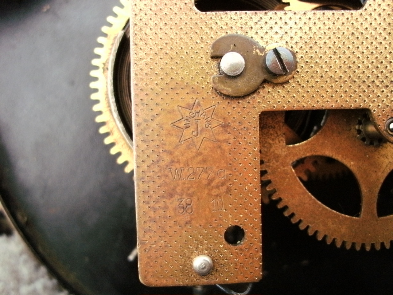

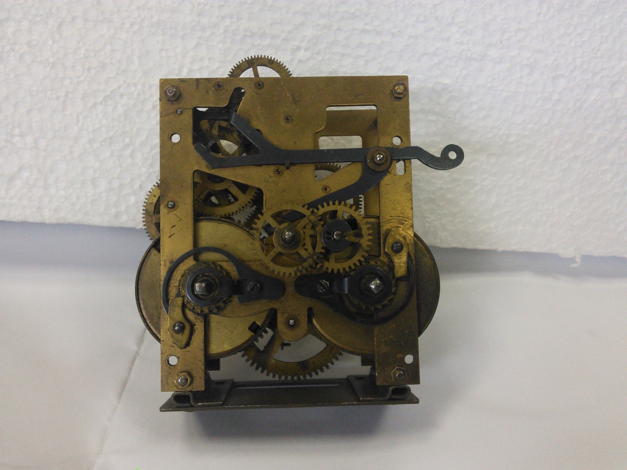

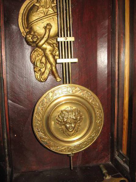

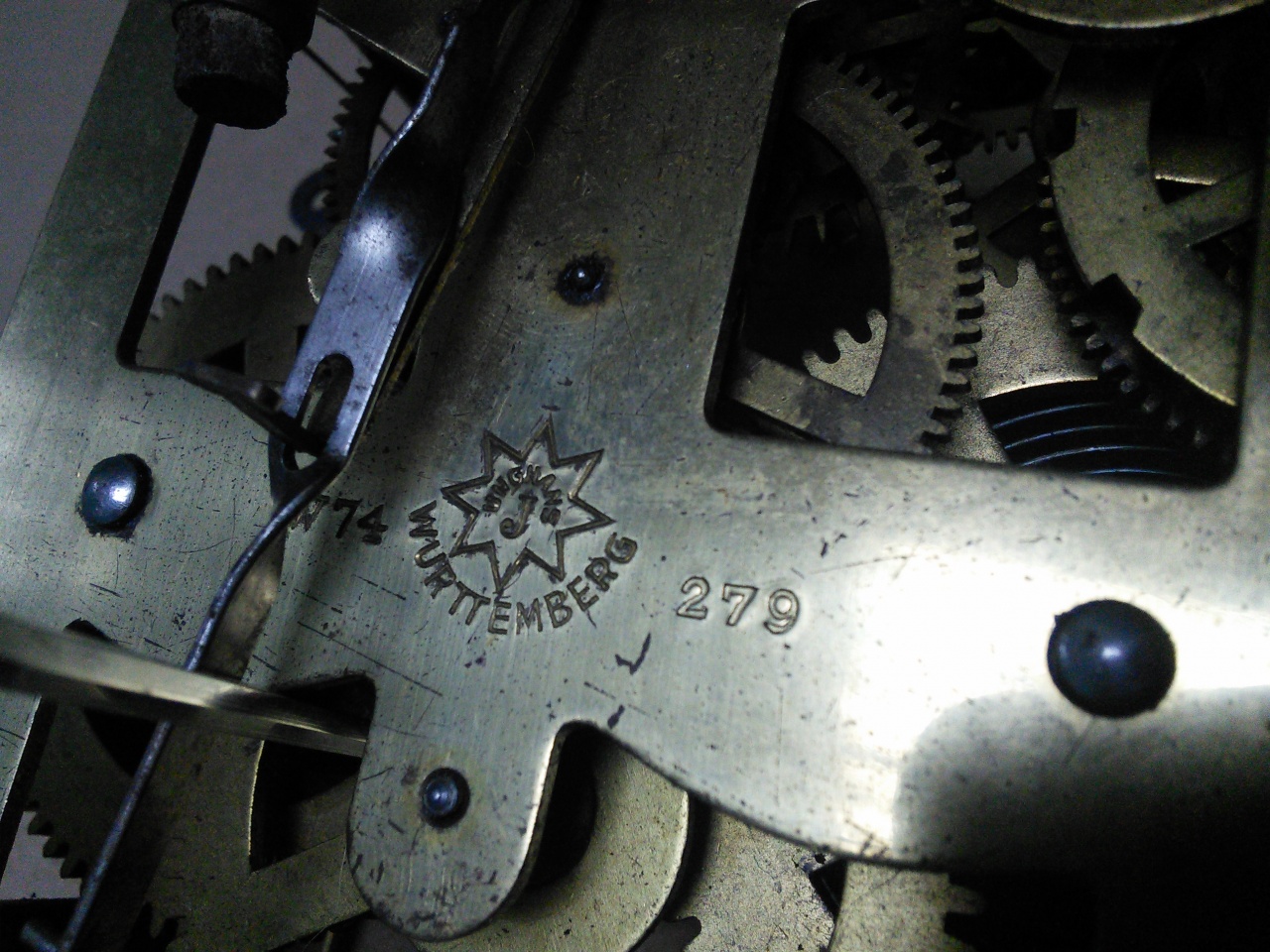

Добрый вечер, форумчане.
На блошином рынке увидел механизм, посмотрел, вроде-бы все колесики есть, не смог пройти мимо.
Чтобы потом не жалеть, купил, не дорого. Имею ОЧЗ без боя(помыл, смазал, ходят) и Янтарь с боем ждёт помыви. Дома посмотрел вроде-бы комплектный, еще не вскрывал. Делаю приспособу для пружин. Теперь куча вопросов.
Читая форум, определил сентябрь 1927 года. Модель механизма W74.
Теперь вопросы:
1) Какие должны быть длина и вес маятника?
2) Как маятник крепился к стержню? У моего только штифт. Если у кого есть похожий, покажите фото.
3) Где можно купить гонг к этому механизму?
Уважаемый Олег OLED, покажите пожалуйста несколько страничек из каталога Junghans 1927 c корпусами под механизм W74/
Заранее спасибо.
