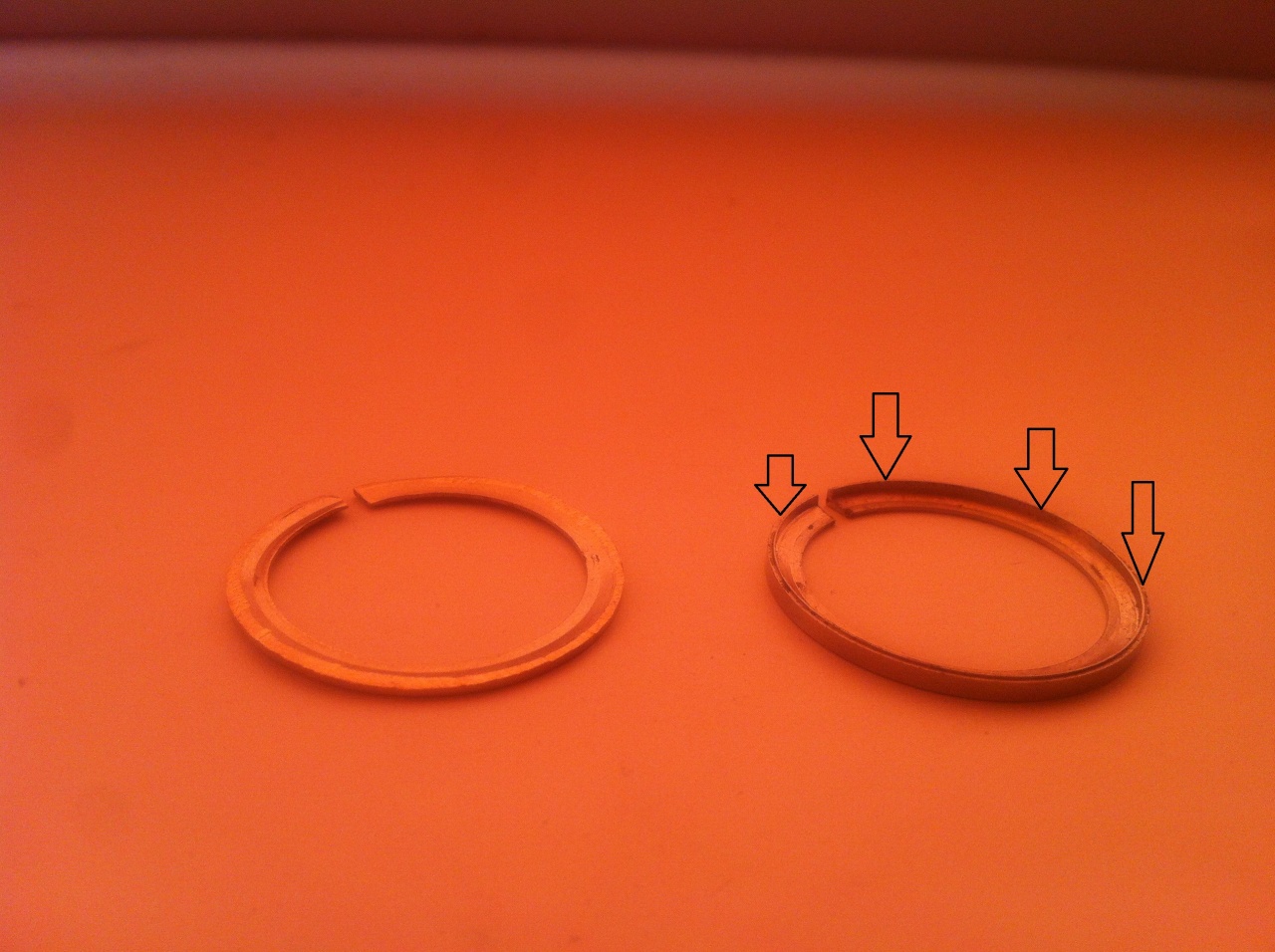

подойдёт и от обычного делюкса, но с небольшой модернизацией. делается за 15 мин. в домашних условиях. откусывается бортик (рис.1, показано стрелочками), потом хорошо зачищаете напильником или наждачкой.
мне не так давно прислали хлопушку и забыли вложить кольцо с лапками (Альберт, привет!) - вот такое кольцо я сделал на время, пока ждал очередную посылку с оригинальным кольцом и лапками (лапки, кстати, там тоже я сам делал временные, но сейчас найти их не могу, но это ещё минут 15-20 мучений и вышло достаточно прикольно).
сектор с пятиугольником не частый, но ещё попадается, так что наверняка найдёте.
