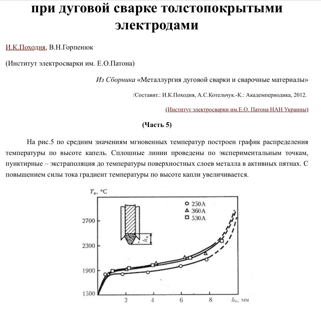

Сообщение от igor kh Посмотреть сообщение
Добрый день.
Имею часы Perrelet Turbine Diver A1066/3, покупал у оф. диллера. На стекло, во время сварочных работ, попала капелька расплавленного металла. Упала сверху на стекло (. В итоге на стекле легкая оплавленность.
Прошу помочь разобраться - так и должно быть на сапфировом стекле с антибликом?
задачка для инженера
- сапфир имеет температуру плавления - 2040С
- температура капли при электродуговой сварке может превышать этот показатель
- доказательства прилагаются во вложении
Так что ответ: оплавление в таком случае возможно, но капля должна была иметь достаточный диаметр
Добрый день.
По моему , это последствия теплоудара , не оплавление , а микро растрескивание стекла
сапфир, минеральное стекло
