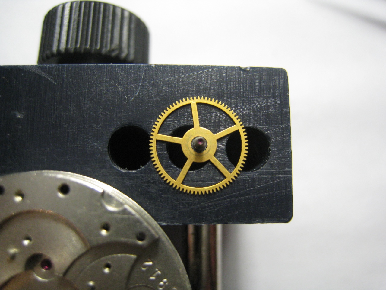

не видел раньше камня внутри центрального колеса там где должно выходить ось секундного колеса.
Подскажите, пожалуйста, это колесо из какого механизма ракеты?

На 2609НА и всех его производных ставилось такое колесо в советское время. При кастрации механизма в 1992 году этот камень выкинули вместе с накладными камнями на анкерной вилке и заменили бронзовой втулкой.
