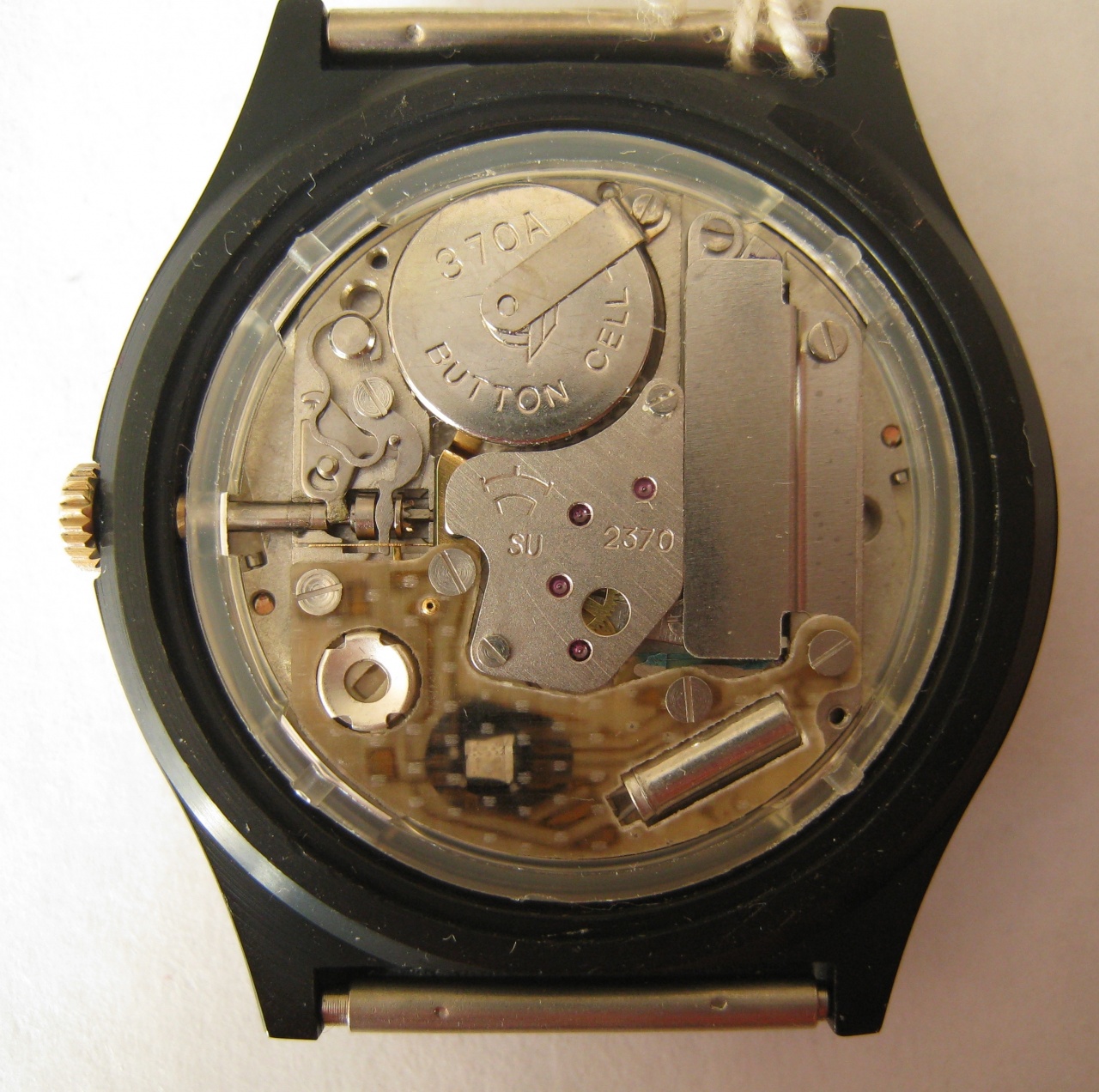

2370
ну и мои 5 копеек:
ПЧЗ «Ракета» 2370 класс В.
Калибр 23 мм, высота 3.24 ми с шаговым двигателем, стрелочной индикацией, центральная секундная стрелка с секундным скачком на 7 рубиновых камнях, с указателем «день - ночь».
Указатель день-ночь позволяет при 12-ти часовой шкале циферблата определить какое время показывают часы: дневное (с 6 до 18 часов) или ночное (с 18 до 6 часов). В полдень в центре окно циферблате должно находиться условное изображение, в полночь — условное изображение Луны. Указатель дневного и ночного времени устанавливается переводом стрелок.
Суточный и средний суточный ход часов при температуре (25 5) градусов Цельсия, относительной влажностью от 30 до 80% от минус 1 до плюс 1 секунды в сутки.
Элемент питания в часах напряжением 1.5 В имеет размеры диаметр 9,5 мм, высоту 2,06 мм (СЦ 0,3 и другие)
Срок энергетической автономности часов не менее 24 месяцев.
Средний полный срок службы часов не менее 10 лет.
ссылка на каталог link
фото механизма:
то что уже собрал;
Этот пользователь сказал Спасибо! samun за это сообщение:
FrankCostello (02.11.2019)
