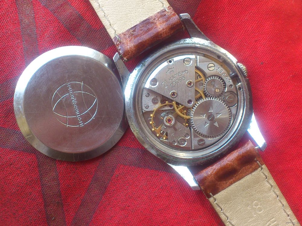

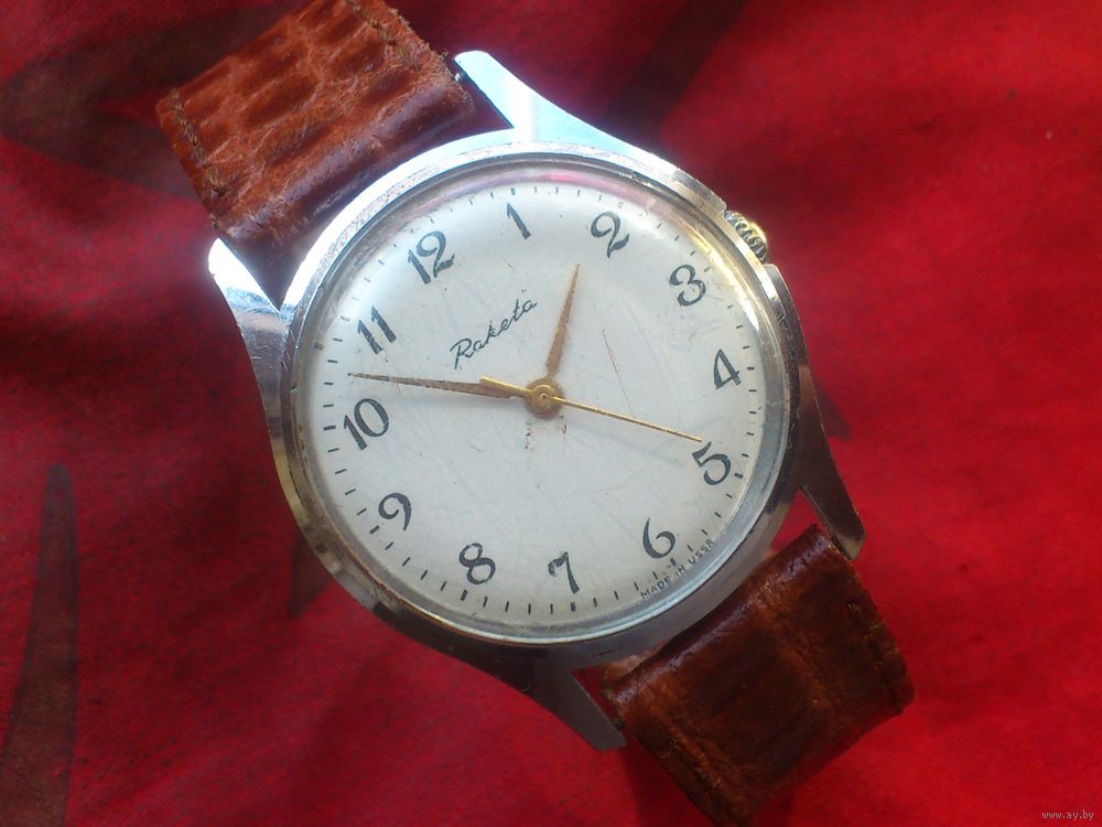

Здравствуйте. Чем отличается механизм 2609.А от 2609.Б? На фото все родное в механизме? На крышке написано, что механизм противоударный. Так ли это? Насколько я понял этот механизм называется Балтика, т.к. раньше на ПЧЗ были часы Балтика с этим механизмом? Стрелки, корпус, заводная головка, циферблат родные? В какие годы выпускалась данная модель? Как вы считаете, можно ли носить такие часы ежедневно? Большое спасибо за ответы.

1960 г, циферблат не от этого оформления. носить или нет , вам решать. ( механизм хороший, надежный.)

Да противоударный. Если Вы особо физически не работаете (типа на отбойном молотке :-) то носить можно ежедневно если механизм был недавно обслужен.

Точно! Механизм же 1960 года (это нам понятно из цифр 19600?), а на циферблате написано Ракета. Ракету начали выпускать после полета Ю.Гагарина? После апреля 1961 года?

19600 это серийный номер. Не год. Просто совпадение. Эти часы 60х годов.
Ракета действительно стала выпускаться с 1961.
